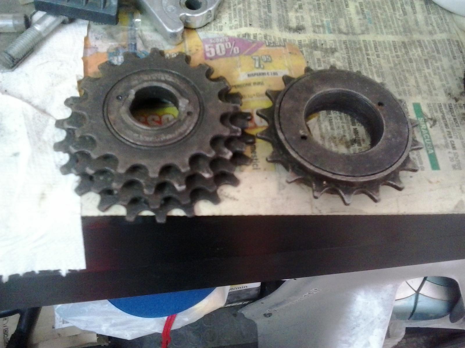

Ciccio dk Inviato 13 Maggio 2015 Segnala Inviato 13 Maggio 2015 Ciao a tutti, ho una vespa HP 3 marce che monta un 102DR(rifasato), carburatore 19/19(allargato a 20/20), per assenza di tempo ho fatto rifare il motore da un meccanico che ha stretto la testa che si era allontanata dal cilindro, ha cambiato i cuscinetti a banco e dice che ha cambiato la campana ed ha messo una 24/72(però io nella busta mi sono ritrovato un rocchetto che non so a cosa serva),Da quando la ho presa, la frizione slitta maledettamente, ho messo prima una molla rinforzata, poi una doppia molla, poi una a sei molle, ed adesso una 12 molle rinforzata con i dischi di una frizione a 24 molle. Risultato? LA FRIZIONE CONTINUA IMPERTERRITA A SLITTARE MALEDETTAMENTE, sono disperato, vi prego aiutate Cita

psycovespa77 Inviato 22 Maggio 2015 Segnala Inviato 22 Maggio 2015 Puo essere che hai la guaina della frizione troppo corta e quando il motore si muove automaticamente ti tira la frizione?Quelli in foto sono pezzi da bicicletta e non da vespa... Cita

Ciccio dk Inviato 3 Giugno 2015 Autore Segnala Inviato 3 Giugno 2015 Psycovespa77 scusa ho sbagliato foto, quando trovo quelle giuste magari le metto. Devo necessariamente cambiare l'olio perchè lo sto perdendo tutto. Il SAE 30 minerale lo trovo solo 4t, scusate l'ingoranza ma il SAE 30 esiste anche il 2t, oppure c'è solo il 4t? Cita
