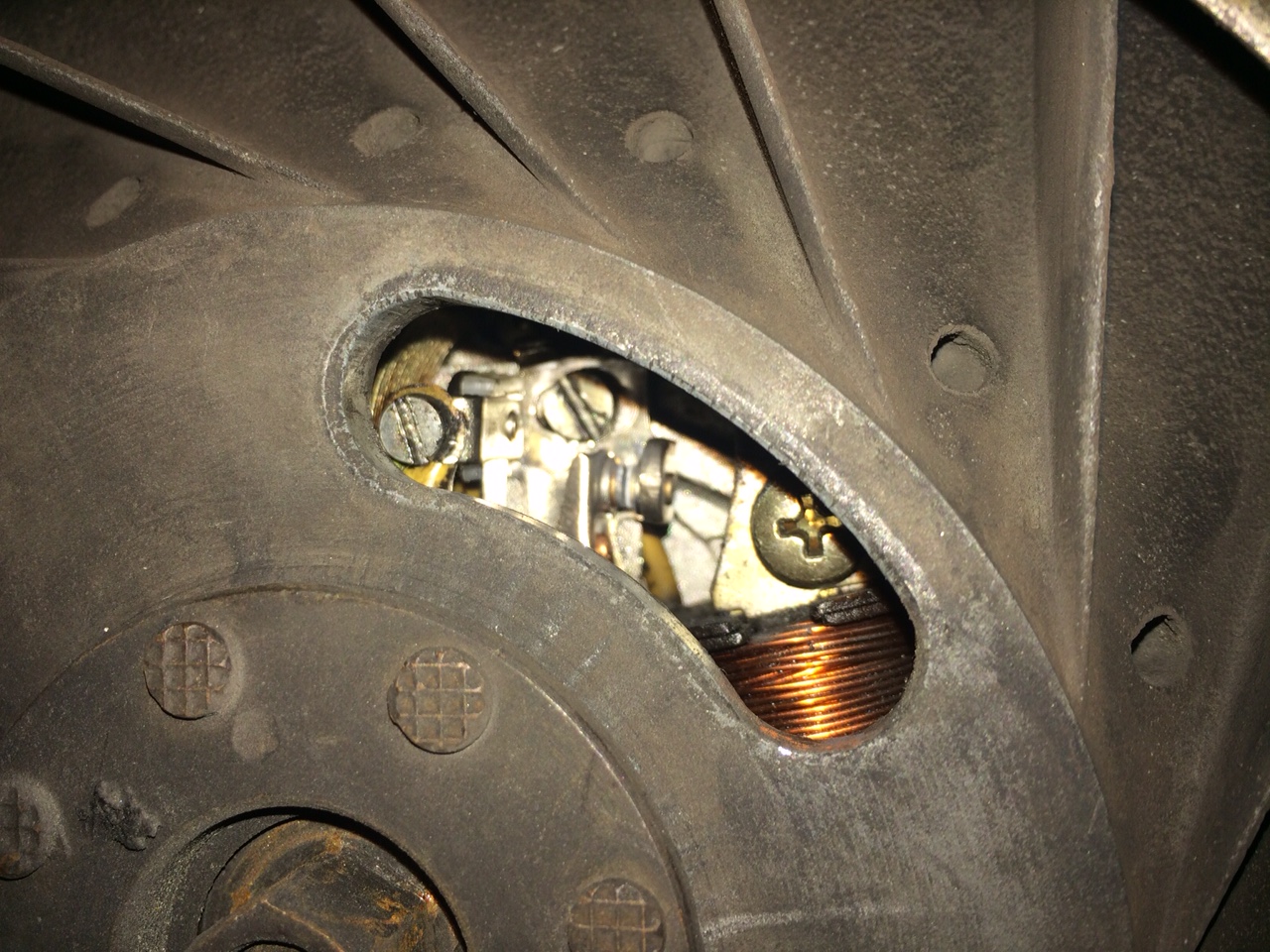

vespatora Inviato 9 Giugno 2015 Autore Segnala Inviato 9 Giugno 2015 sec voi le punite in foto sono da cambiare ? Cita

vespatora Inviato 17 Giugno 2015 Autore Segnala Inviato 17 Giugno 2015 Massima dici che possono essere le puntine? Grz Cita
Franzpero Inviato 18 Giugno 2015 Segnala Inviato 18 Giugno 2015 Come getti come hanno detto sei a posto, se continua a darti questi problemi non hai decritto che candela monti. Poi dalla foto, purtroppo sfuocata, le puntine non si vedono bene, ma da quel poco mi sembrano un po' usurate, quanti Km hanno? Anticipo è corretto? Condensatore? Quanto descrivi mi fa più propendere per problemi elettrici e non di carburazione. Francesco Cita
vespatora Inviato 18 Giugno 2015 Autore Segnala Inviato 18 Giugno 2015 anche io avevo paura delle puntine .... Cita
Franzpero Inviato 19 Giugno 2015 Segnala Inviato 19 Giugno 2015 Dai, non è un grosso problema la loro sostituzione, piuttosto è la qualità dei ricambi, c'è da lavorare un po' per farle lavorare correttamente. Ciao, Francesco Cita
