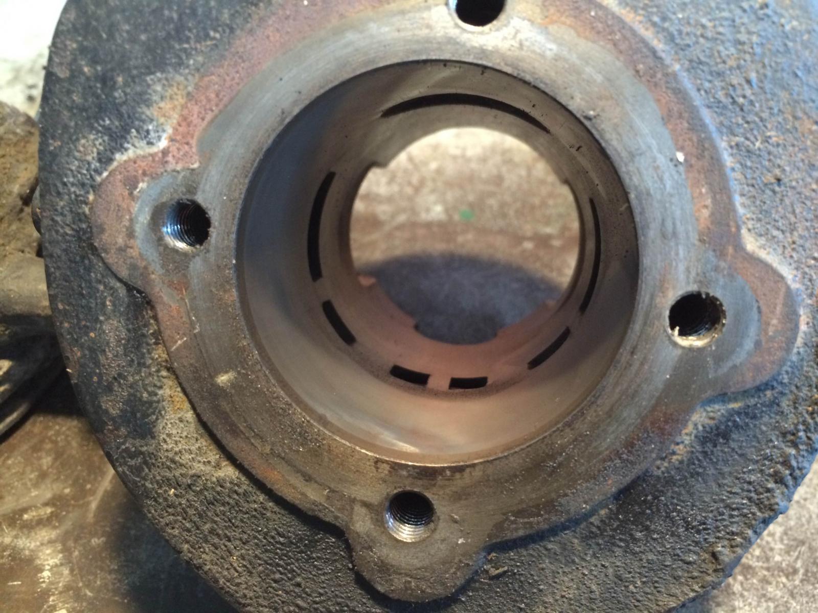

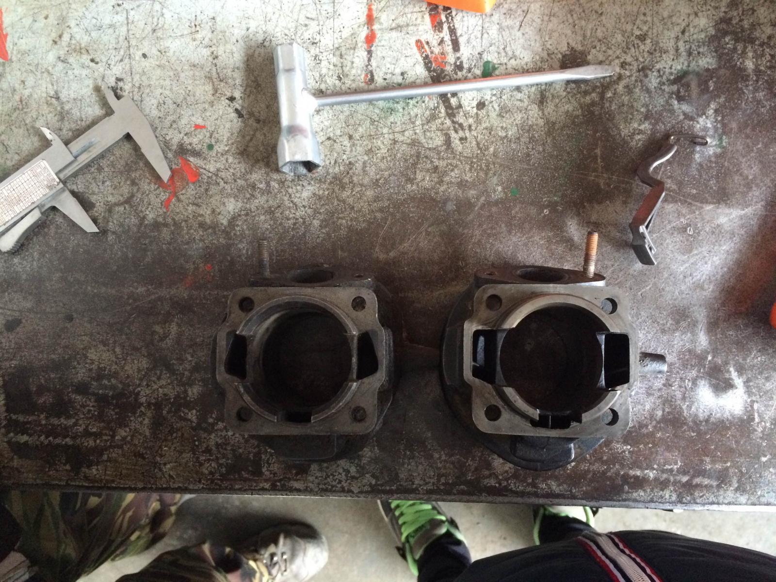

se qulcuno avesse dei dubbi sul cilindro metto una foto
IMG_0703.jpg.bd68f9c4c9e56ad844f89ae4253
IMG_0701.jpg.c0455052960346f16f9c610bc14
a sx trovate un 84 dr e a dx l' alfaerre !!!!!
