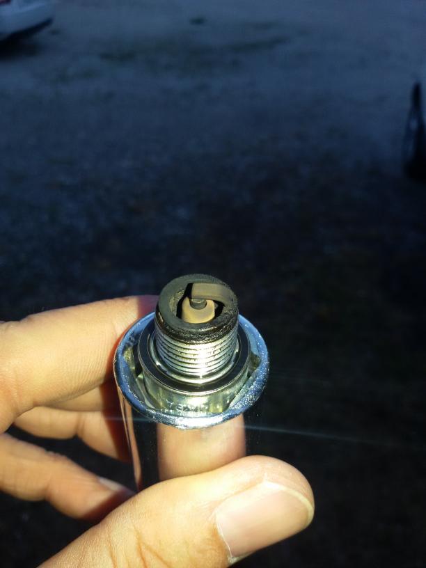

Se quello è il risultato dopo una bella tirata al limite del fuori giri e la candela è del grado giusto (una 7 al massimo 8) allora sei grasso e potresti scendere di un paio di punti di getto massimo
Ok, questo il risultato...
MI sembra che vada bene così: di sicuro conferma il detto che ogni vespa necessita di una carburazione ad hoc.
9 ore fa, Vespa30 ha scritto:
Candela ok.....:D
Frizione da rifareO.o
