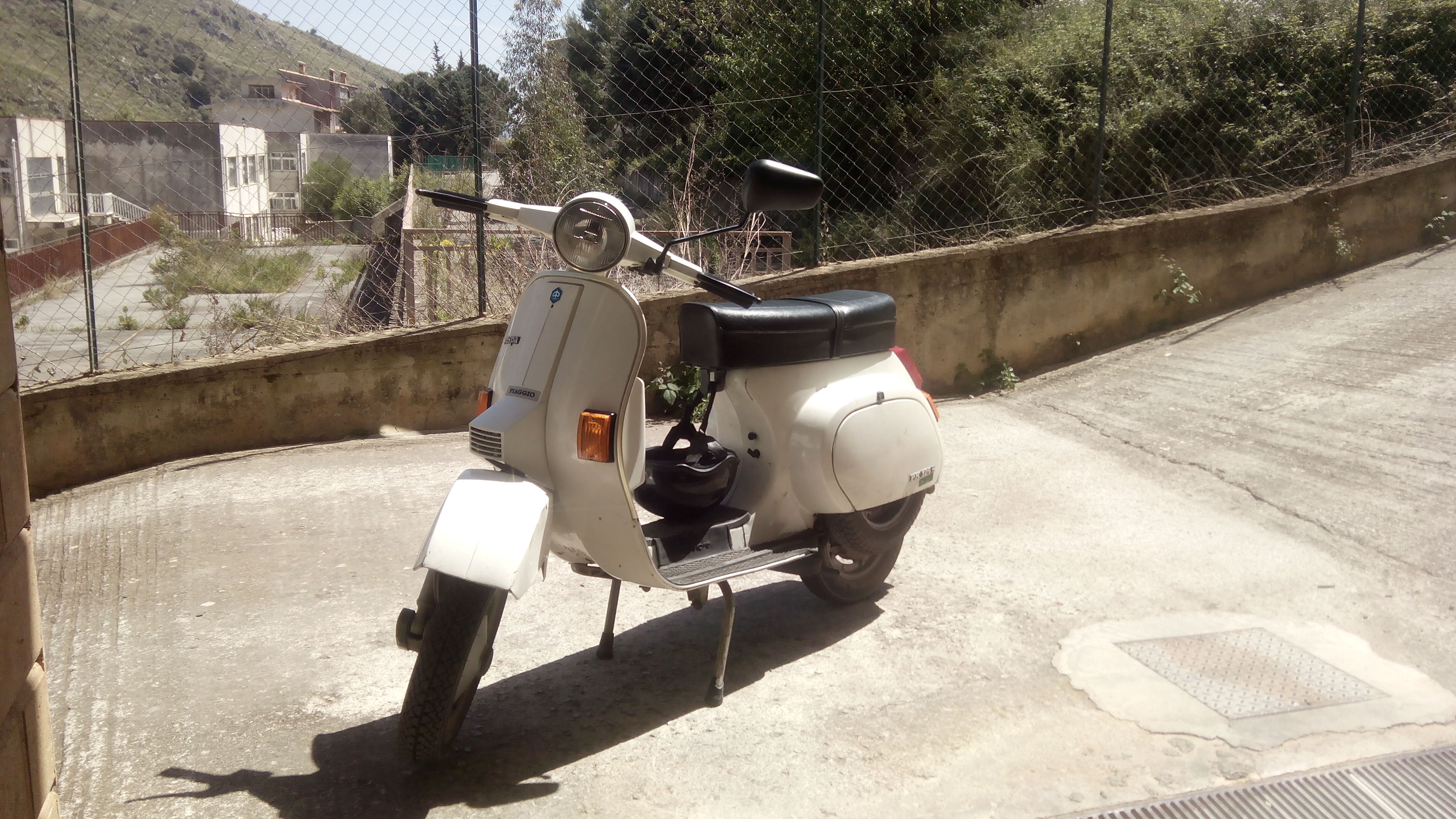

Sono da poco entrato nel mondo dei motori e in particolare nel mondo delle nostre amate vespe !
Ho una vespa pk 125 s da poco rimessa in moto dopo tanti anni di stop.
Premetto che come già detto sono appena entrato a far parte dei motori e di conseguenza sono totalmente ignorante in materia (sto cominciando ad imparare qualcosina ), vorrei dei consigli su come migliorare la mia bella vespetta .
Intanto vorrei farmi un idea generale su : pro e contro di alcune modifiche, convenienza, consumi e prezzi; Poi ad estate iniziata con le idee più chiare (grazie a voi!) sceglierò il da farsi.
E' da premettere che la vespa è completamente originale se non per la marmitta che è una sito (plus se non erro).
Vorrei modificarla per ottenere sopratutto un accelerazione migliore (specialmente nelle ripartenze da fermo o dopo il cambio marcia) e possibilmente anche una velocità di punta maggiore.
Con un budget di circa 300 euro cosa mi consigliereste ?
Quali sono le componenti che incidono di più sulle prestazioni ?
Esistono marmitte con buone prestazioni che permettono di tenere la ruota di scorta ?
Grazie in anticipo delle risposte e dell'aiuto che spero mi darete !
Vi lascio con una foto della vespetta sperando che possa farvi piacere :x
PS : se avete bisogno di conoscere altre informazioni sulla vespa chiedete pure !

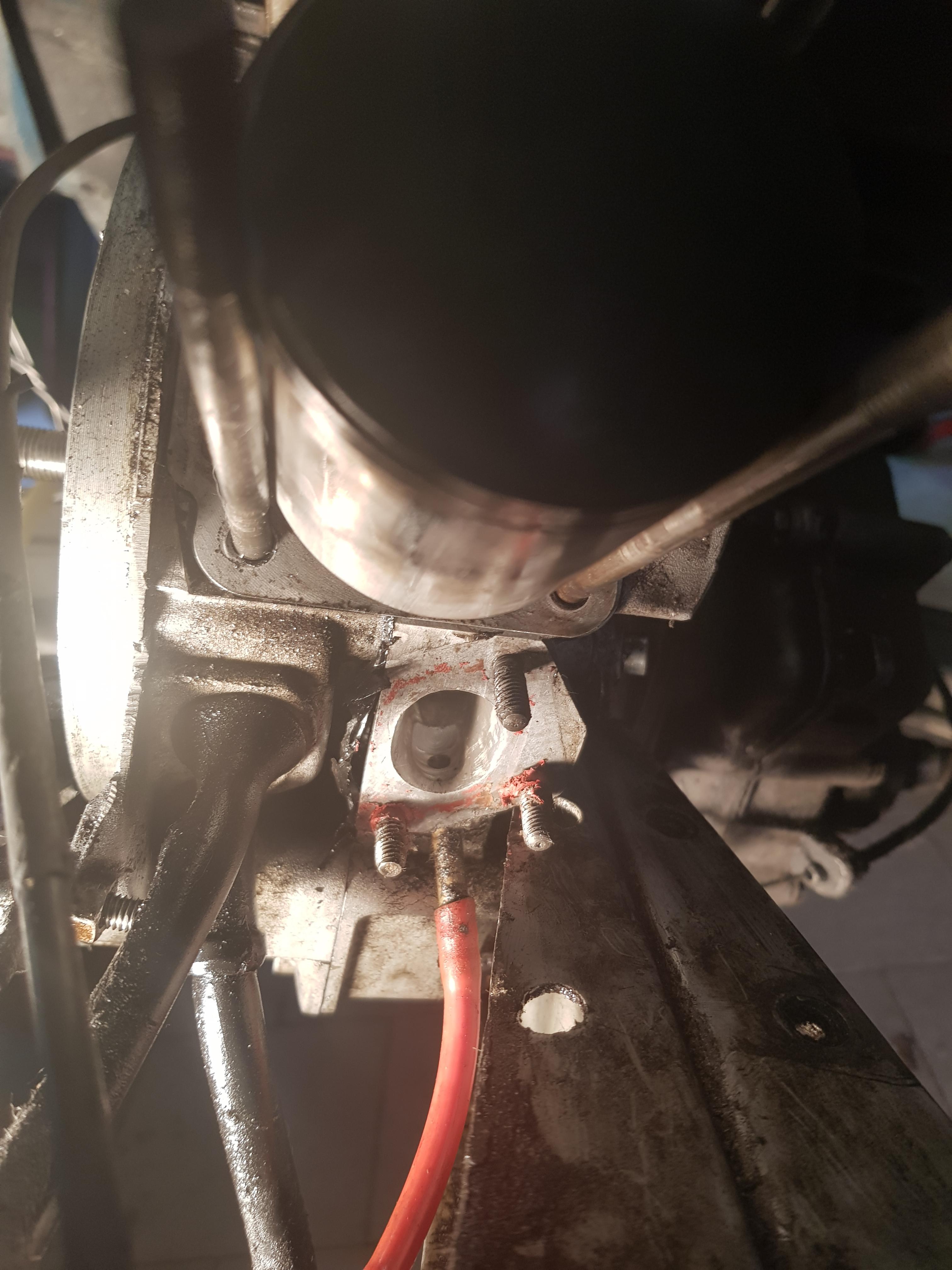

ciao a tutti sono nuovo di questo forum spero di essere di aiuto e che voi lo siate a me. io ho un Po 125 montato su una ape50 del 95 . ho appena comprato così ma il motore fa fatica a partire e quando parte non tiene il minimo. inizio a smontare e noto una fresatura fatta malissimo  alla valvola di aspirazione ora la mia domanda è per riparare a questo devo casmbiare i carter oppure mi basta un collettore lammellare e se si ci vogliono interventi particolari al carter o monto diretto
