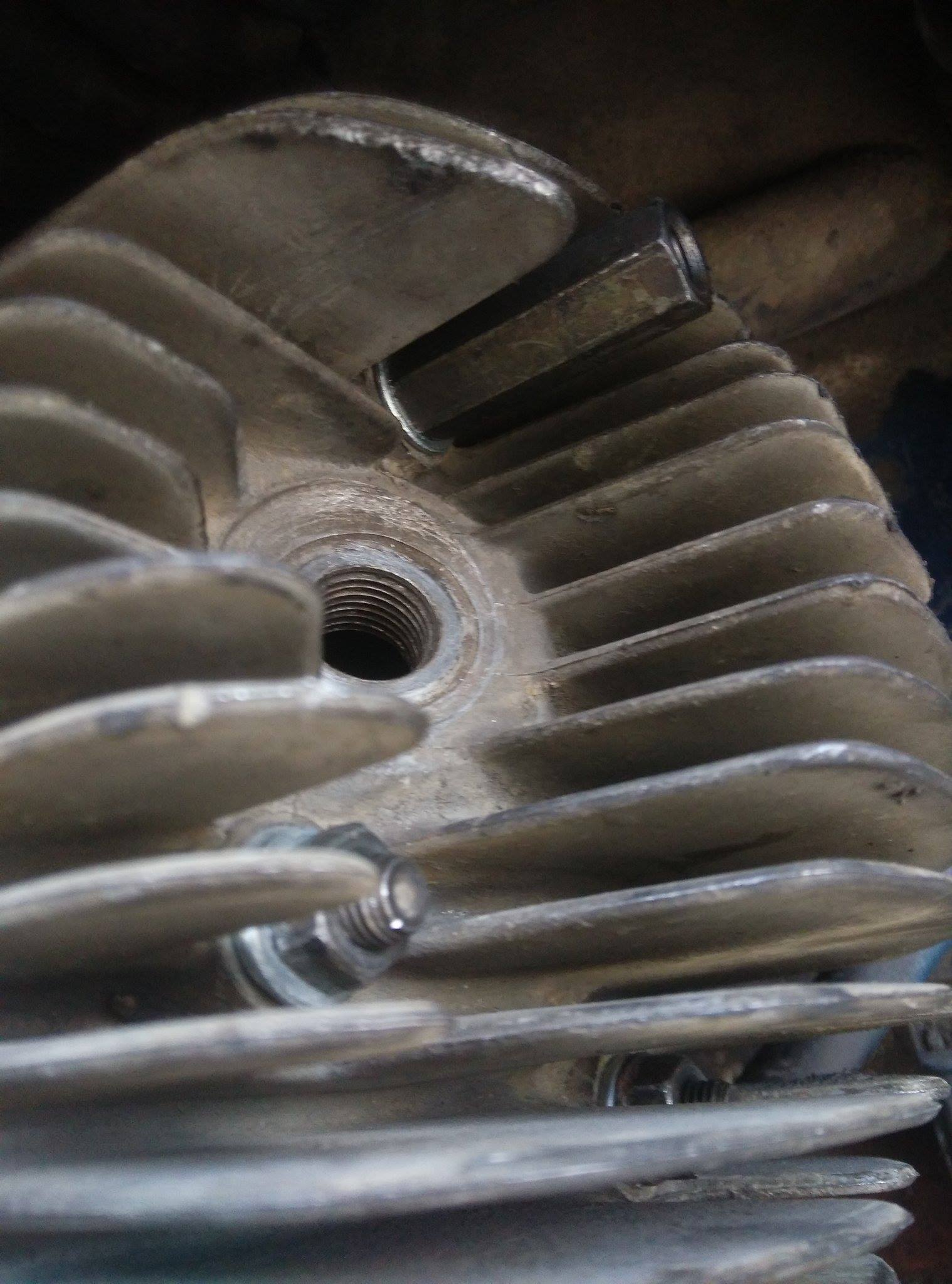

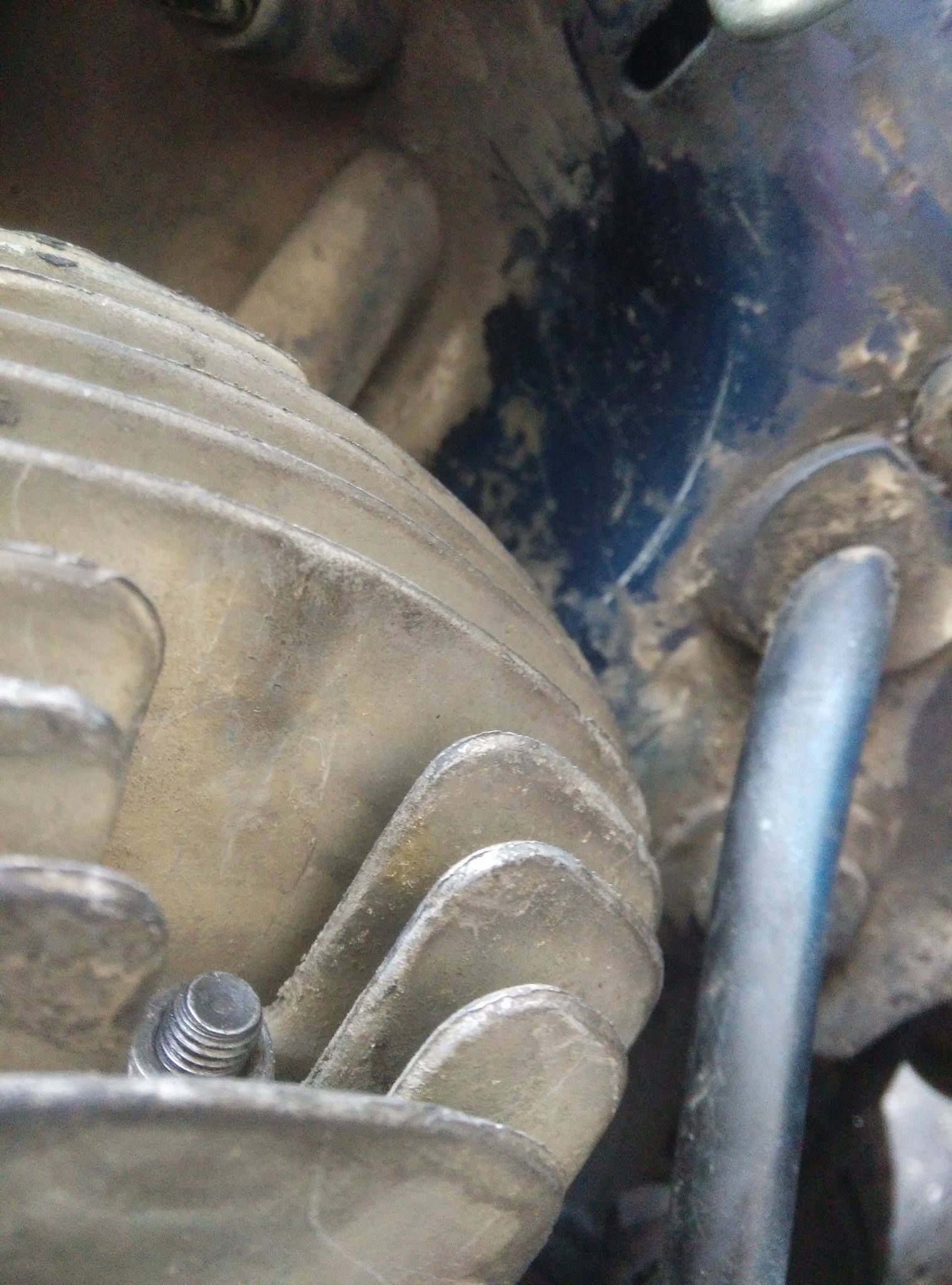

Ho qualche dubbio , non ho avvitato i prigionieri fino in fondo e forse e' un po' troppo quello che esce sulla testa?(vedi foto)
Poi , uno dei prigionieri e' leggermente piegato, a breve postero' un video, puo' dare dei problemi?
E ancora, qui perdonate la mia ignoranza, ma in che sequenza vanno montate le rondelle?
Io ho montato cosi: testata+rondella spaccata+rondella piana+ dado, giusto?
e in quel bullone diverso ci va anche la spaccata? io non l'ho messa, vedi foto.
Quanti km devo fare per il rodaggio?

Le rondelle spaccate vanno sotto il dado, non a contatto con la testata.
La metterei anche sotto il dado lungo.
Prigionieri lascia il mondo come è.
Rodaggio 500 km più che sufficienti.
