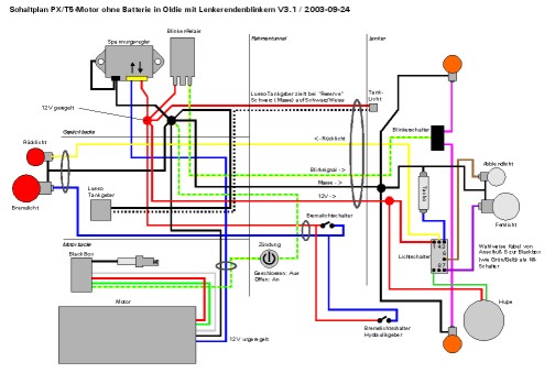

vi ringrazio, lo schema elettrico non è un problema, la questione è inerente l'adattamento forzato dell'accensione px 200 sul carter vsd......me ne stanno succedendo di tutti i colori....
