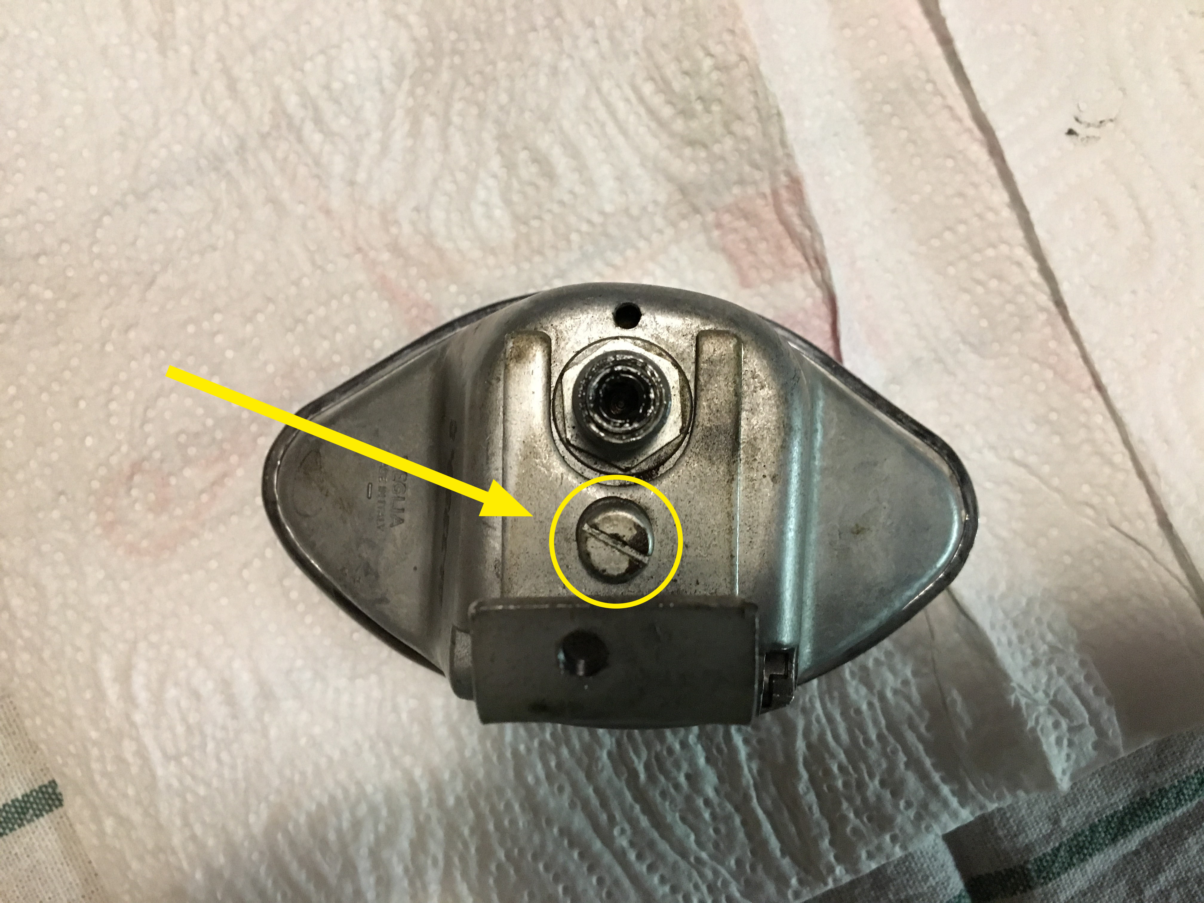

Luca Borto Inviato 20 Aprile 2017 Segnala Inviato 20 Aprile 2017 Ciao a tutti. Vi seguo da moltissimo tempo anche se ho scritto qui pochissimo. Chiedo il vostro gentile aiuto perchè mi sono bloccato: il contachilometri della mia Sprint (la cui lancetta ha sempre ballato un pò tra i 60 e i 70 km/h) di colpo si blocca. Trovo il cavo rotto a metà. Ok allora cambio tutto: cavo, guaina e ingranaggio su ruota. Tutto nuovo e originale. La lancetta funziona una meraviglia per 3 giorni, poi comincia a vibrare vistosamente a tutte le velocità, soprattutto da 0 a 30 km/h. Deduco (spero!) sia lo strumento. Ok, lo smonto. Una volta aperto non trovo nulla di strano. Una bella pulita e spruzzo olio siliconico sul magnete e su ingranaggi. La lancetta lavora bene (cioè la muovo con un dito e torna correttamente e fluidamente a 0). Ora la domanda è: cosa altro devo controllare? ci sono altre operazioni da fare? (PS: non ho tolto la lancetta dalla sua sede per paura di rovinarla) La situazione è come da foto. Grazie a tutti in anticipo. Luca Cita
Luca Borto Inviato 20 Aprile 2017 Autore Segnala Inviato 20 Aprile 2017 PPS: non vorrei che tutte le vibrazioni sulla lancetta fossero state causate da questa vite ALLENTATA che tiene la staffa (unica cosa anomala che ho verificato una volta tolto dalla sede sul manubrio)... Cita
