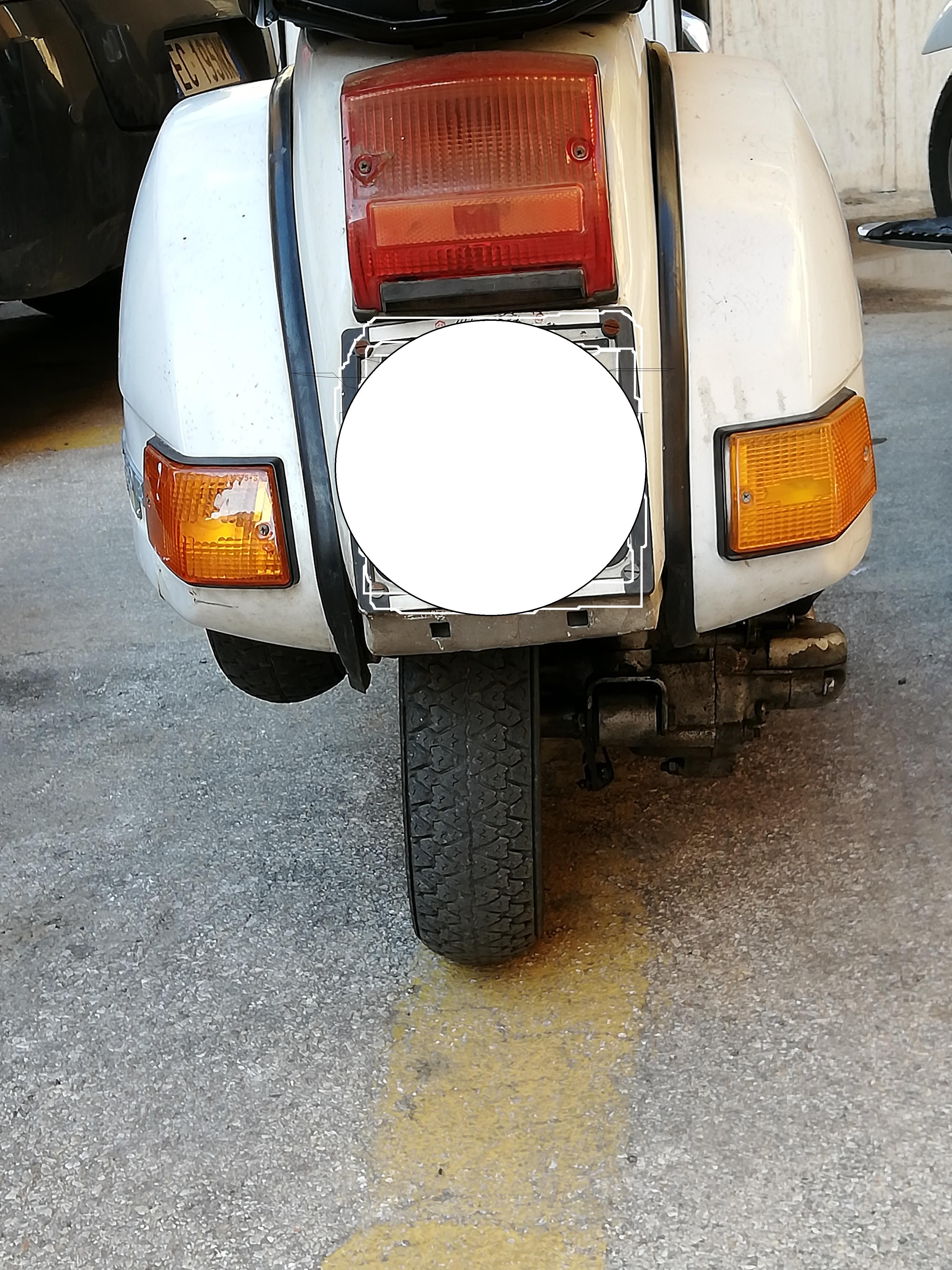

redwolf74 Inviato 28 Novembre 2018 Autore Segnala Inviato 28 Novembre 2018 grazie Pisse per la risposta il video mi ha gia' fatto capire qualcosina, conto in serata o al massimo domani di postare qualche foto della morsettiera posta sotto il nasello, oggi ad esempio ho avuto qualche momento in cui azionando le frecce avveniva il corretto funzionamento sia sul cruscotto che anteriore e posteriore (mistero)! allego quello che da quando mi e' stato venduto e' un problema che guardando su internet penso che sia dovuto al silent block (o almeno credo), cioe' ho la ruota storta tende a sinistra....Soluzioni? Cita
Francesco GTR Inviato 22 Dicembre 2018 Segnala Inviato 22 Dicembre 2018 Per verificare il silent block basta guardarlo a vista, certo per giustificare un'inclinazione simile deve essere distrutto da una parte. Va abbassato il motore in modo da vedere la centratura dei gommini e poi trai le conclusioni. Cita
