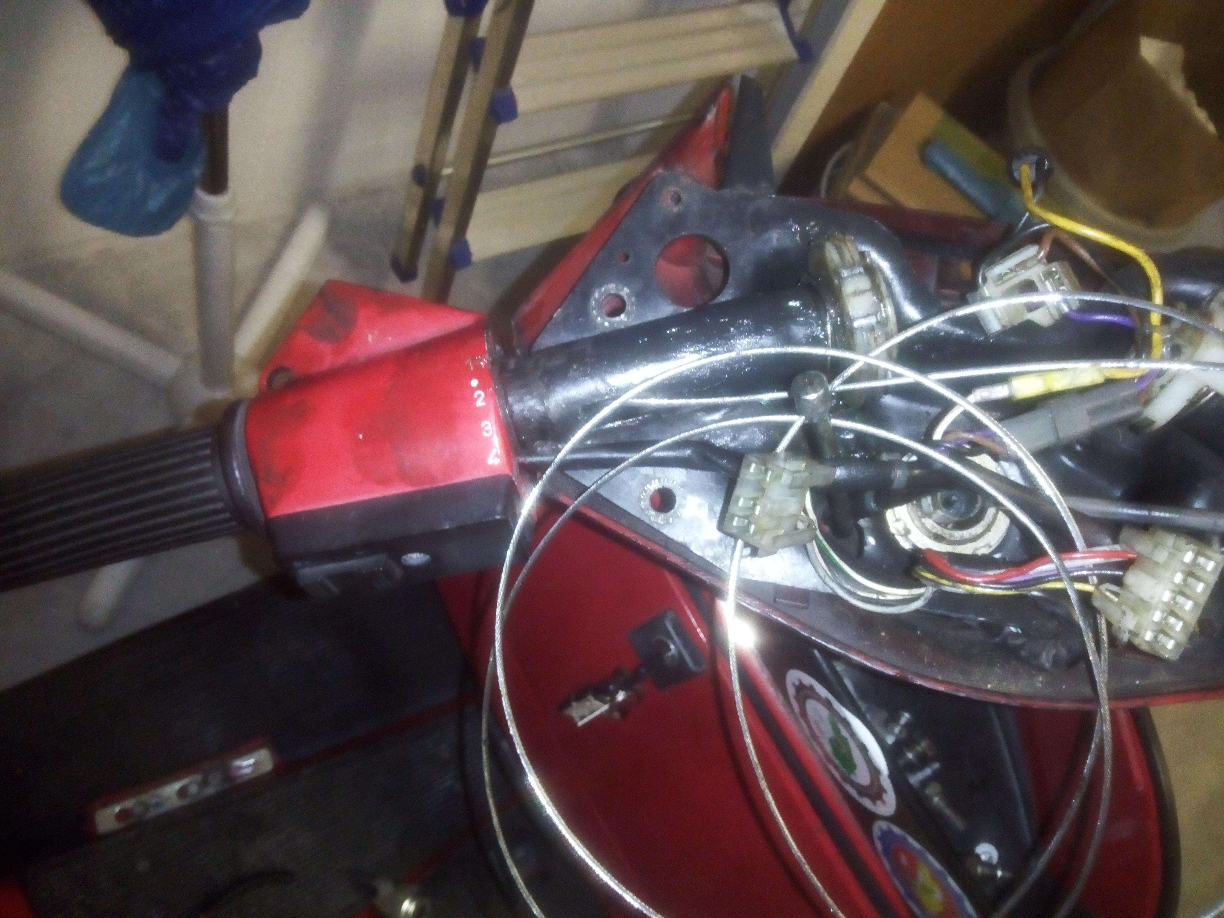

gorby83 Inviato 5 Maggio 2019 Segnala Inviato 5 Maggio 2019 Vorrei montare sul mio T5 lo specchietto sul manubrio come sembra era previsto come accessorio originale, tipo px my tanto per intenderci. Il coperchio forato si trova su ebay (o al limite se ne fora uno) ma all 'i lnterno del manubrio non capisco dove e come possa essere avvitato uno specchietto. In rete ho trovato poco più di leggende ma niente di concreto, qualcuno sa dirmi di cosa si tratta e magari avrebbe qualche foto? Cita
gorby83 Inviato 5 Maggio 2019 Autore Segnala Inviato 5 Maggio 2019 Dove si fissa il perno che tiene lo specchietto? Cita

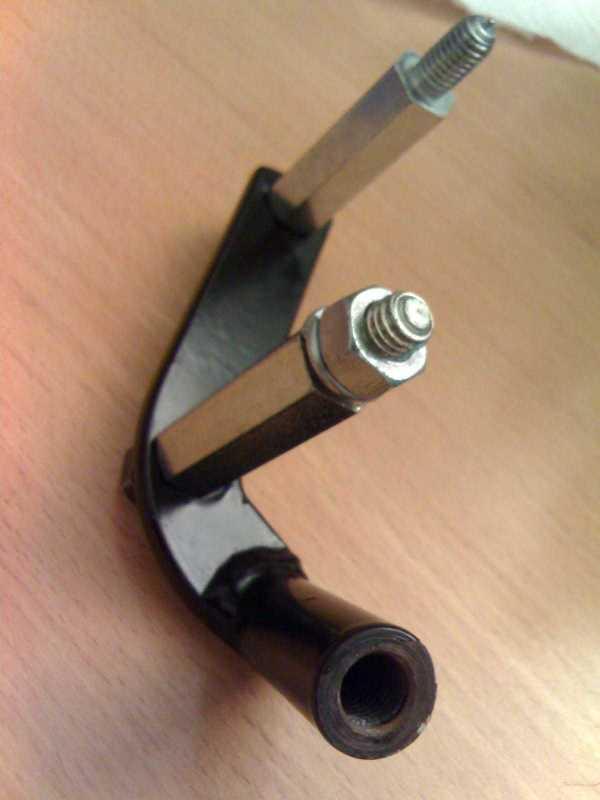

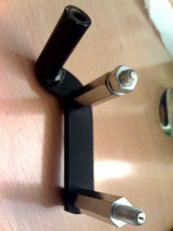

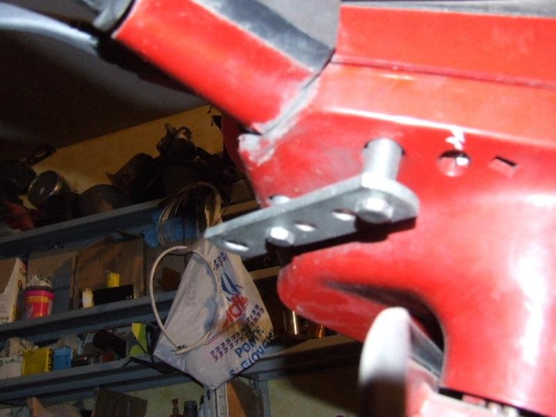

Franzpero Inviato 6 Maggio 2019 Segnala Inviato 6 Maggio 2019 Ciao, queste sono le piastre originali del T5: sinistra: destra: piastra fissata sotto così vedi dove vanno i distanziali: Credo che si trovino in commercio da pascolatore. Francesco Cita

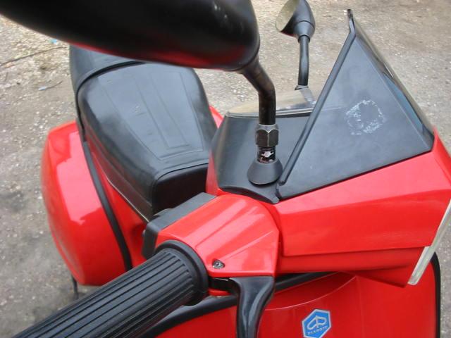

gorby83 Inviato 6 Maggio 2019 Autore Segnala Inviato 6 Maggio 2019 Grazie ma le piastre sotto già le uso ma volevo mettere gli specchi sul manubrio sopra come queste Cita

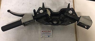

gorby83 Inviato 6 Maggio 2019 Autore Segnala Inviato 6 Maggio 2019 (modificato) Trovato!!! Ecco una parte inferiore del manubrio con l'attacco per questo specchio . Però sembra che sia saldato al canotto del cambio, se così fosse è game over per me ...... Modificato 6 Maggio 2019 da gorby83 Cita
Franzpero Inviato 7 Maggio 2019 Segnala Inviato 7 Maggio 2019 (modificato) Ciao, quella base manubrio si trova in commercio: https://www.buttafocoleo.com/product.php~idx~~~276~~Base+manubrio+Vespa+T5~.html Si vede bene quello che dici e però c'è un altro problema la tua vespa è omologata per superare i 100kmh e quindi gli specchietti devono essere 2, e non ho trovato nulla. Poi nel magma del materiale che ho mi sono ricordato che avevo qualcosa su questo modello ma gli specchietti non sono citati, probabilmente perché è stata omologata senza: STO_Vespa_PX125_T5_VNX5T.pdf Per cui si Piaggio ha prodotto gli specchietti originali che i primi venivano montati come la tua, gli altri sono modifiche after market e penso che sia un'impresa trovarli. Poi come ti ho già detto non ho mai seguito questo modello Comunque prima di desistere prova a contattare delle associazioni di proprietari di questo modello so che ce ne sono. Se ti interessa altro materiale contattami via mp. Francesco. Modificato 7 Maggio 2019 da Franzpero Cita
