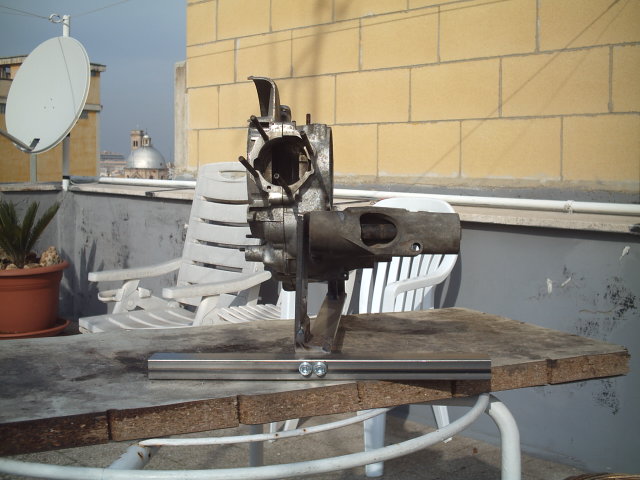

Ciao tempo fa qualcuno aveva parlato di mettere un post su come realizzarsi una struttura che sostenga i carter durante i lavori di montaggio.
Non è che qualcuno ha voglia di mettere su due misure per realizzarlo,visto che ho un po di tempo per costruirlo e vorrei sapere di quanto materiale ho bisogno.
Grazie Ciao

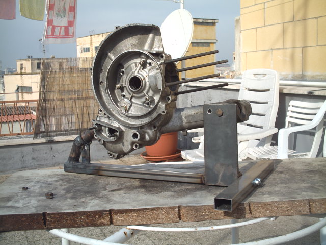

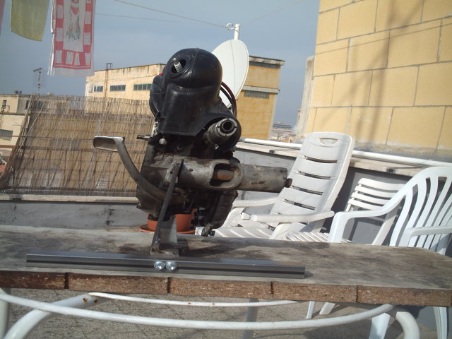

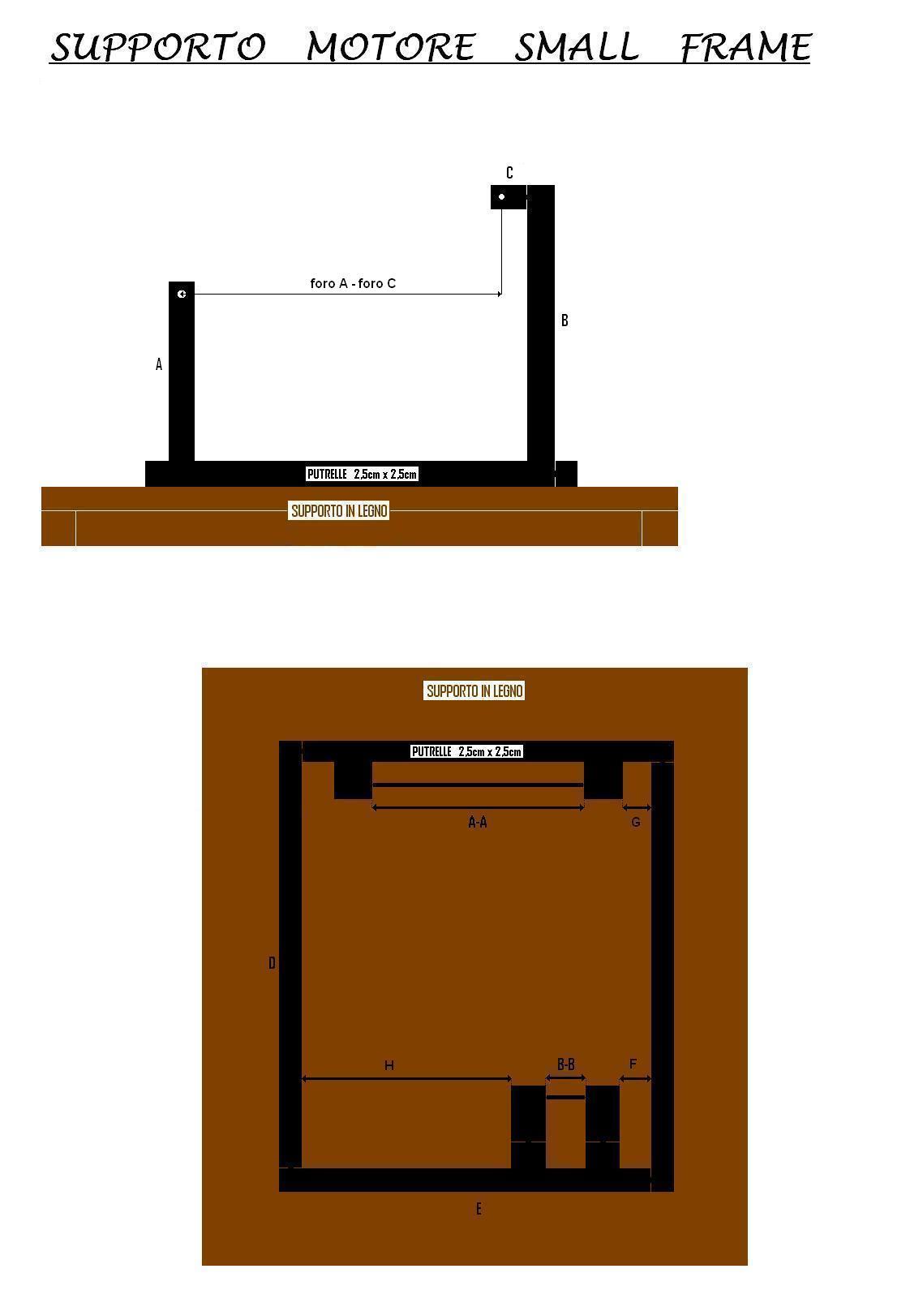

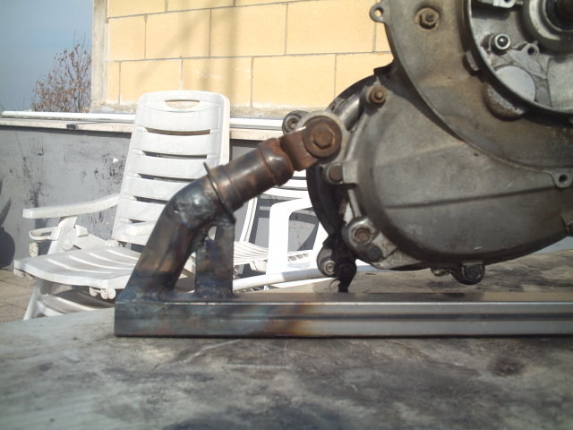

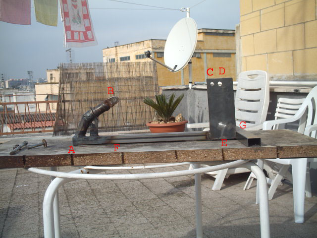

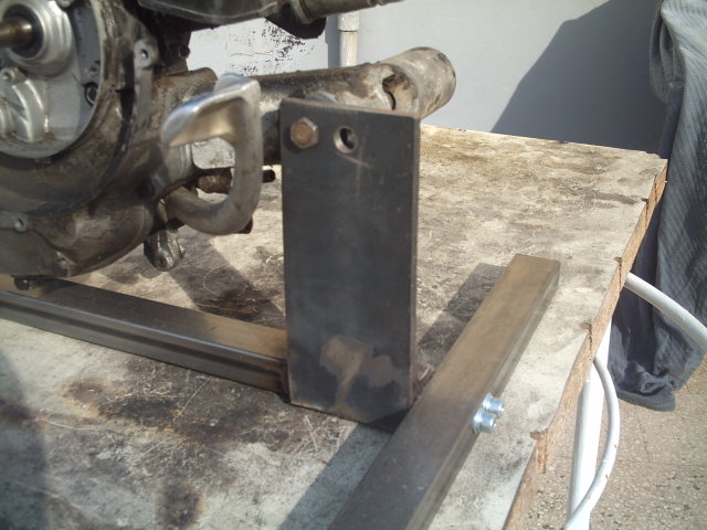

allora queste sono le misure, cmq prima di saldare il tutto dai un occhio ai pezzi tagliati xche c'è da limare un po qui e un po la xche venga "perfetto"...
A = 26cm
B = 28cm
C = 5cm
D = 44,5cm
E = 54,5cm
F = 12cm
G = 14cm
H= 30,5cm
A-A = 19cm
B-B/C-C = 4,5cm
CENTO FORO A - CENTRO FORO C = 34,5cm
ciao fede
supp_mot__jpeg.jpg.2a932402502c0bc567a1b
supp_mot__jpeg.jpg.e095828947d8131e6b7f9
supp_mot__jpeg.jpg.2ad21cbd9319395384d12
io l'ho "studiato" e prima l'ho costruito con bacchette di legno onde evitare di mettermi a saldare e poi scoprire che nn andava bene... con le bacchette di legno di queste misure è venuto praticamente perfetto, c'è solo, cm ho detto, da limare un po qui e la... ciao fede

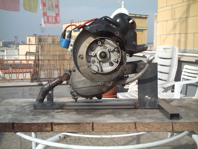

SUPPORTO A DOPPIO ATTACCO ANTERIORE PER MOTORI SMALL E BIG.
MISURE IN CM:
A-G= 56,5
B-F= 15,5
C-E = 19
D-E = 19
A-H=47,4
B-C=34
B-D=36,7
PIASTRA 9 X 21
SEGUE POST CON MOTORE BIG.
BUON LAVORO
