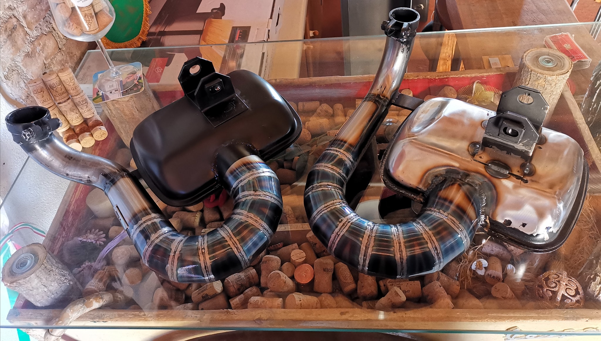

@Gimbo quella che ti faccio è si una critica, ma una critica costruttiva. OK, bellissima a vedersi quell'espansione Parmakit, ma vedendo il tuo motore e la tua configurazione, le priorità sono altre.
Quindi, senza dover star a riaprire il motore, ok alla frizione Newfren con pignone da 22 ( se un pelino corto ma sempre meglio dei rapporti originali ), rifila la Simonini a qualcuno e passa ad una buona padella modificata che anche se sei scettico ti possono stupire. Ci son le varie commerciali ma anche bravi marmittai artigianali che creano piccoli capolavori su base padella RMS. (volendo ti posso dare qualche contatto)

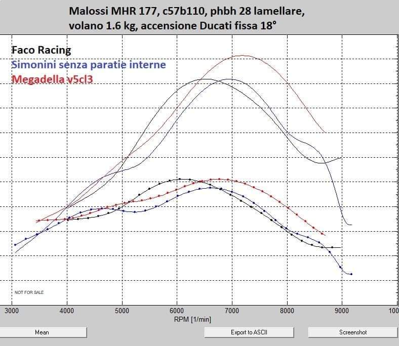

Questo è un test fatto da un amico triestino col suo motore utilizzando il GSF Dyno prendendo il segnale dallo statore.
I colori non si vedono bene, ma vi traduco io il grafico.
Serpentone Simonini e padella Faco Racing fanno gli stessi cavalli, ma la Faco li fa prima e si traduce in un valore di coppia massimo decisamente più alto. E parliamo di una marmitta da 90€.
Poi con la curva rossa c'è la famosa Megadella che la fa da padrona. E consideriamo ci son modelli pure più performanti.
Quindi se chiedevi se valeva la pena cambiar la Simonini, ti posso rispondere si. Ma non ne valeva la pena spender 370€. Poi migliorar le prestazioni anche spendendo meno.
