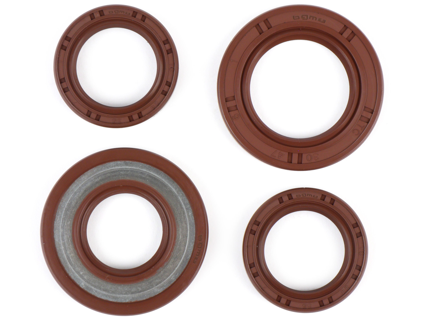

Stavo già pensando di fare una lista di ciò che serve. Dovrò capire le limitazioni di un paraolio normale con la benzina locale (se non erro, la benzina con etanolo può essere più aggressiva con certi tipi di gomma... ma qui vado veramente a scavare nella memoria del manuale del motore fuoribordo Johnson di mio papà...) , ma ci posso arrivare :)

Pensavo anche io, viton piuttosto che in... gomma butilica?
Poi inizio a farmi la l’osta ricambi (e utensili) per vari scenari. Male che vada I ricambi inutilizzati me li conservo per il prossimo...inverno!!
In gomma butilica non credo esistano, almeno in questo emisfero, per la Vespa...

quelle nere in cosa sono?! Nitrile? Butile? Fienile?!!!
Boh, ma tanto quelli non resistono più di tanto neanche alla "verde"
Approfitto della tua disponibilità per farti una domanda. È più comune che parta il paraolio lato volano rispetto a quello lato frizione? Se questo è il Caso, è per via della “peggiore” lubrificazione dello stesso (miscela tramite una porticina lato volano, piuttosto che miscela + olio lato frizione)?
Mah... partono entrambi, ma smagrisce quello volano che aspira aria, quello frizione al max fa passare olio nella miscela e miscela nell'olio, e ti trovi la Vespa che fuma e l'olio che puzza di benzina, inoltre aprendo il tappo di carico olio con il motore acceso senti che sale di giri perchè in quel caso aspira aria.
