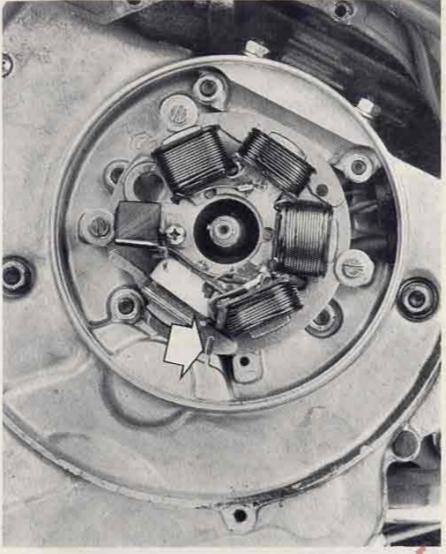

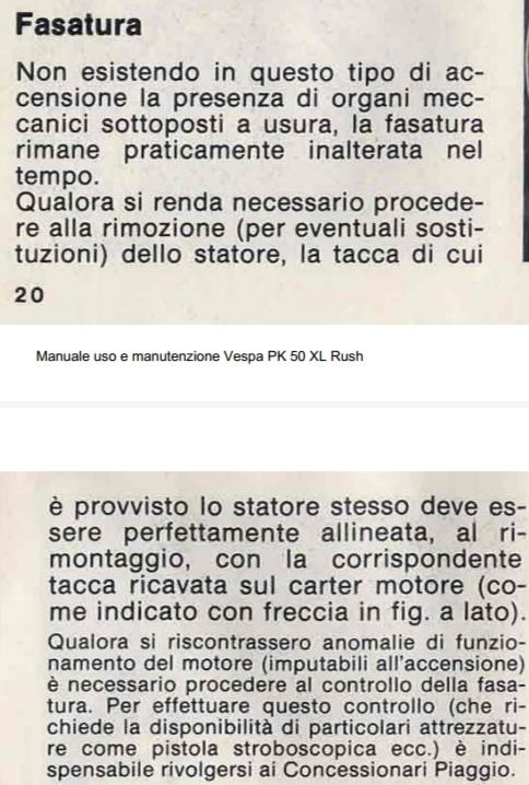

SpecialElite Inviato 13 Novembre 2021 Segnala Inviato 13 Novembre 2021 (modificato) Ciao anche io ho una Pk XL da rimettere in strada! Se non è un problema grave di aspirazione aria,potrebbe essere un problema di autoaccensione se accelera e non si spegne,controlla in primis l'anticipo (eccessivo) se hai armeggiato con lo statore in fase di restauro,allineando le tacche di statore e carter (Attenzione:Pk XL 19°,Pk XL Rush 17° prima del p.m.s. sempre parlando di 50cc originale) Questo dal libretto Uso e Manutenzione purtroppo della Rush. Modificato 13 Novembre 2021 da SpecialElite Cita
