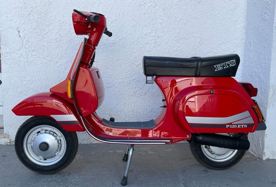

Inizio con la mia:
P125Ets
Immatricolata nel 1984
Colore rosso Cina (pia 2/4)
Restauro completo nel 2020
Completamente originale in ogni sua parte
Iscritta FMI con targa oro
Modificato da DoubleG

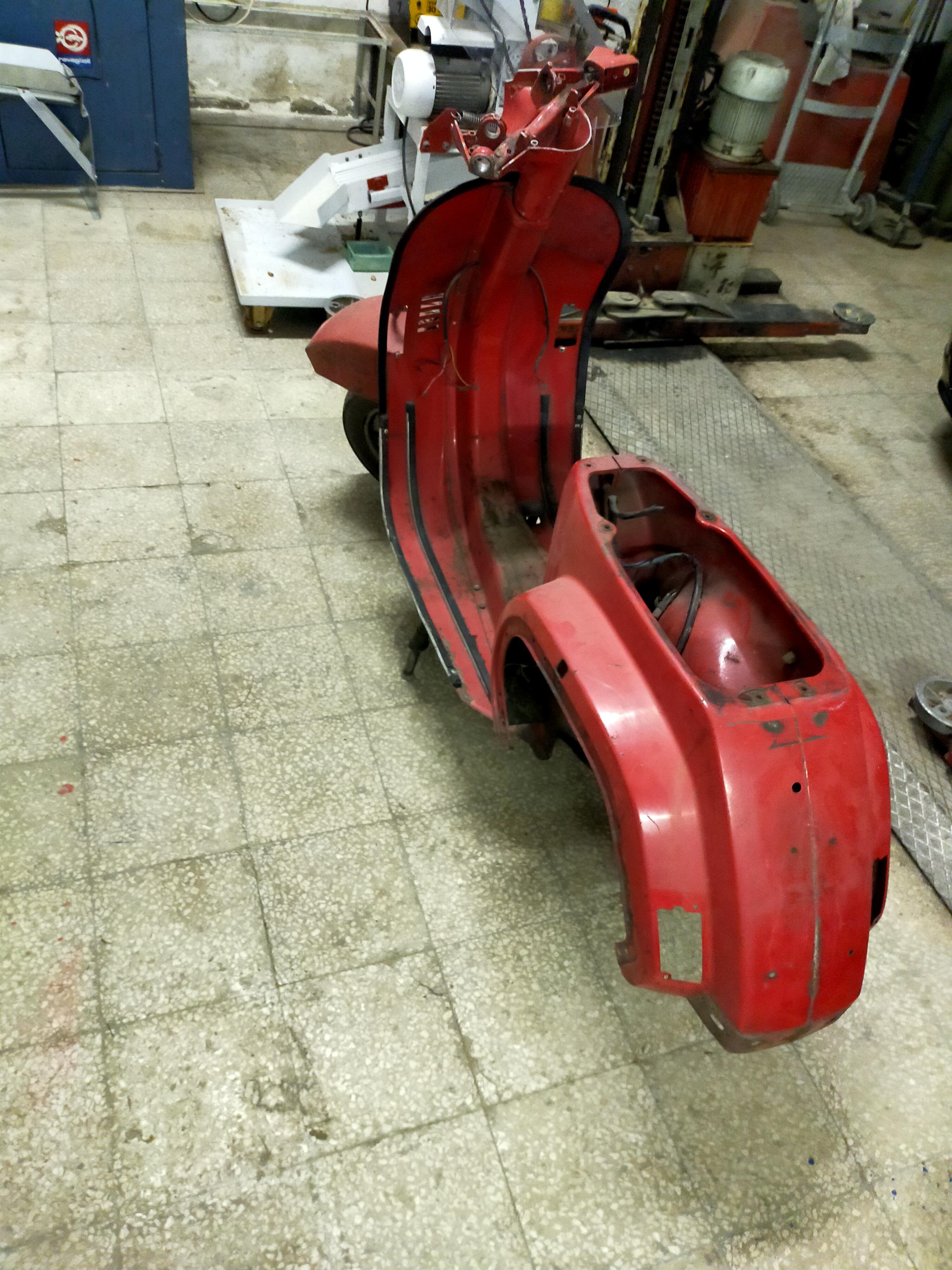

io sto cominciando il restauro della mia p125ets. potrei chiederti dove posso trovare le caratteristiche specifiche come:
-codice colore nero (Copriventola, Serbatoio);
-Tipo gomme originale.
E poi se disponi di pezzi avanzati dal restauro....
Allego la foto del mio progetto.
Grazie!!!

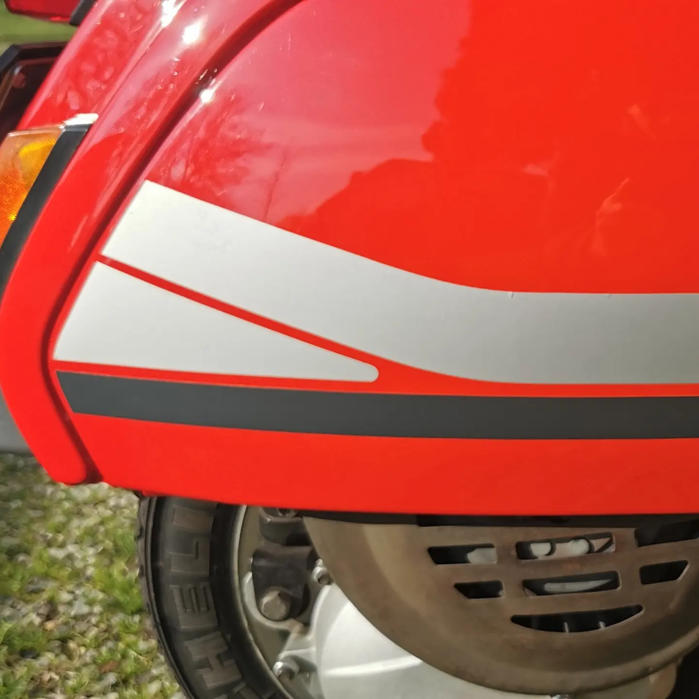

- il serbatoio è nero lucido ma non conosco il codice...un nero qualsiasi va bene. Il copriventola è nero opaco, anche qui codice nisba. Il mio non l'ho riverniciato e sembra quasi marrone, ho visto altre ets che lo hanno identico al mio, credo sia scolorito dal tempo. Ti allego foto.
- l'ets è equipaggiata con pneumatici rinforzati misura 3.00 x 10 42J. La marca di primo equipaggiamento credo fosse Pirelli con disegno SC30, io monto Michelin S83.
- Purtroppo non ho avanzato nulla dal restauro, anzi, mi mancava anche qualcosa che faticosamente ho recuperato nel tempo.
Se ti manca qualche particolare o hai dei pezzi rotti da sostituire, sappi che è difficilissimo trovarli e se li trovi dei fare un mutuo per acquistarli. Da poco hanno iniziato a fare in aftermarket gli adesivi, ma sono di colore non proprio identico agli originali, infatti il grigio scuro appare quasi nero...(i miei che vedi in foto sono originali Piaggio, trovati NOS).
