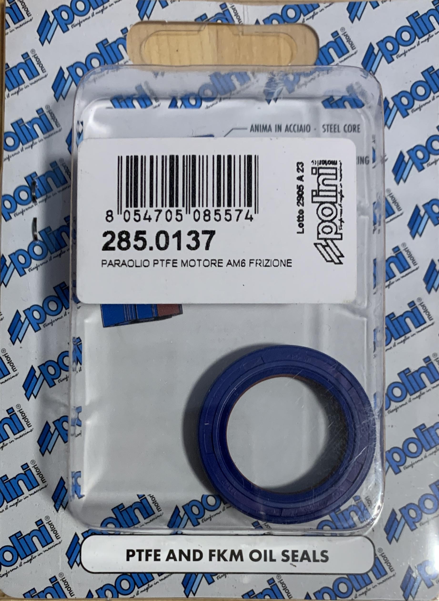

Il paraolio lato volano è facile da cambiare, togli il volano avviti 2 viti da legno nel paraolio e con 2 pinze lo tiri via, poi a mano metti l'altro e appoggi sul paraolio un tubo del giusto diametro e più lungo dell'albero 2 colpi col martello di gomma e sei a posto. Il paraolio deve stare a filo carter.
Tutto corretto, aggiungo solo di ungere con un po di grasso o olio da miscela il labbro interno del paraolio, in modo che sia lubrificato nei primi giri dell'albero motore.
Grazie ragazzi per i preziosi suggerimenti, una domanda:
ho misurato il nuovo paraolio e le dimensioni sono 24x35x7 mentre in rete leggo che tale paraolio per il motore px è spessore 6 anziché 7, cosa dite lo riesco a montare lo stesso?
sulla confezione è scritto Polini
Quello non è un paraolio Vespa.... è un paraolio lato frizione motore AM6 Minarelli e, sinceramente, non ho mai montato un paraolio che non fosse con le misure PX.
Inoltre ti consiglio i BGM Pro marroni in Viton e non i Corteco blu.
