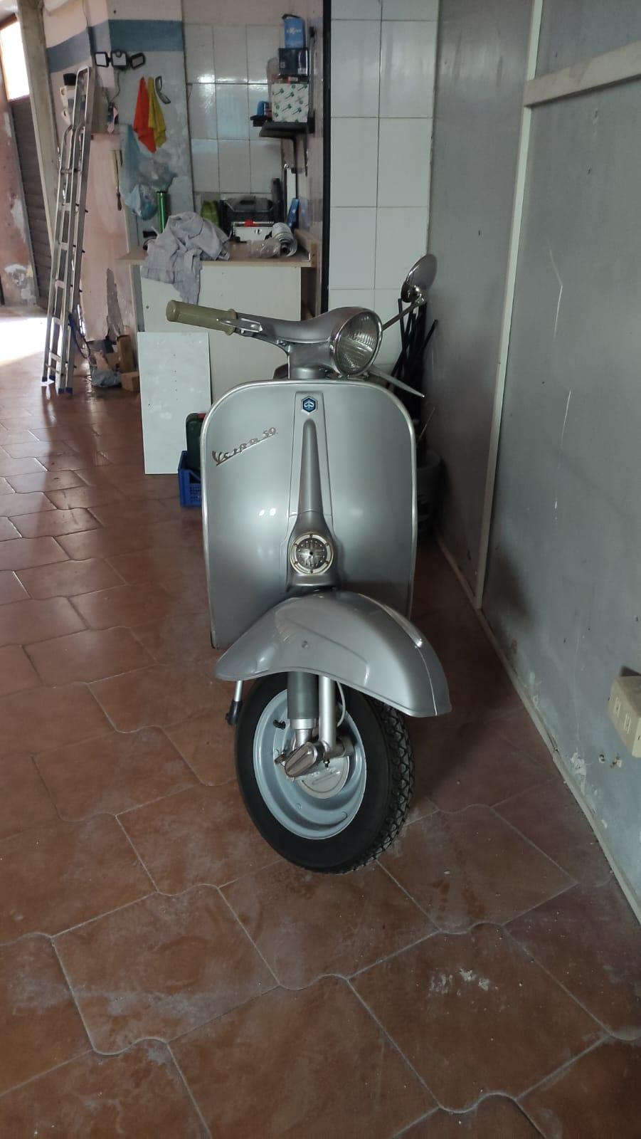

Antonio50L Inviato 6 Ottobre 2023 Autore Segnala Inviato 6 Ottobre 2023 (modificato) Grazie Mille, DoubleG e Pelle. come descritto nella presentazione sono ritornato in possesso della vespa di mio padre da qualche messe. Era stata prestata ma poi era rimasta in mano allo zio. l'altro dubbio che ho è il colore.... purtroppo è stata già restaurata ma mi assicurano (anche se non ho il codice) che sia conforme al colore dell'epoca il telaio riporta V5A1T 580*** (ho rettificato avevo scritto 508***) eccola qui... grazie ancora Modificato 6 Ottobre 2023 da Antonio50L Cita
DoubleG Inviato 6 Ottobre 2023 Segnala Inviato 6 Ottobre 2023 I colori della L sono i seguenti: Azzurro metallizzato dal telaio V5AA1T 500,001 al V5A1T 540,000 MaxMeyer1,268,7114 Azzurro metallizzato chiaro dal telaio V5A1T 540,001 MaxMeyer 1,268,0110 Giallo Dal telaio V5A1T 500,001 MaxMeyer 1,298,2916 Avorio New York dal telaio V5A1T 540,001 MaxMeyer 1,268,3901 Giallo Positano dal telaio V5A1T 540,001 MaxMeyer 1,298,2902 Verde Mela dal telaio V5A1T 540,000 MaxMeyer 1,298,6302 Rosa Schoching dal telaio V5A1T 500,001 al V5A1T 540,000 MaxMeyer1,298,5801 Dalla foto difficile dare un giudizio, sembra un grigio ma potrebbe benissimo essere l'azzurro chiaro metallizzato 1.268. 0110 Cita
Antonio50L Inviato 6 Ottobre 2023 Autore Segnala Inviato 6 Ottobre 2023 Grazie Ancora, infatti per me è grigia metallizzata ma a dire di molti conoscenti che l'anno vista e da quello che si ricordano il colore era questo. cercando su google molte 50 L sembrano grigie e sempre su google si vocifera che l'azzurro chiaro metallizzato è un grigio con impercettibile azzurro riguardo al motore quindi dovrei trovare un V5A1M che inizi almeno con 5XXXXXX Cita
DoubleG Inviato 6 Ottobre 2023 Segnala Inviato 6 Ottobre 2023 Hai messo una X in più, cmq si, il motore che cominci almeno per i numeri compresi tra 54xxxx e 59xxxx. Ripeto, è una finezza per chi vuole un restauro fedele, per FMI basta che sia V5A1M. Cita
Antonio50L Inviato 6 Ottobre 2023 Autore Segnala Inviato 6 Ottobre 2023 Adesso, DoubleG ha scritto: Hai messo una X in più, cmq si, il motore che cominci almeno per i numeri compresi tra 54xxxx e 59xxxx. Ripeto, è una finezza per chi vuole un restauro fedele, per FMI basta che sia V5A1M. 🙏grazie 1 Cita
pelle Inviato 6 Ottobre 2023 Segnala Inviato 6 Ottobre 2023 L'azzurro metallizzato chiaro 110 se non lo fai alla maxmeyer, rischi che sia impercettibil.ente azzurro ma in realtà è abbastanza marcato. C'ho battuto il capo quando feci la 150 Sprint. Mi rivolsi al colorificio Novarese che addirittura mi spedirono la mazzetta originale, che poi restituii. A occhio sembra del colore della mia sprint se non che codesta mi pare sia fatta a doppio strato col trasparente un pochino troppo lucido per i miei gusti. Col trasparente faccio opacizzare un 15% 1 Cita
Antonio50L Inviato 6 Ottobre 2023 Autore Segnala Inviato 6 Ottobre 2023 30 minuti fa, pelle ha scritto: L'azzurro metallizzato chiaro 110 se non lo fai alla maxmeyer, rischi che sia impercettibil.ente azzurro ma in realtà è abbastanza marcato. C'ho battuto il capo quando feci la 150 Sprint. Mi rivolsi al colorificio Novarese che addirittura mi spedirono la mazzetta originale, che poi restituii. A occhio sembra del colore della mia sprint se non che codesta mi pare sia fatta a doppio strato col trasparente un pochino troppo lucido per i miei gusti. Col trasparente faccio opacizzare un 15% Grazie, Anche secondo me troppo lucido però purtroppo l'ho ereditata così Vediamo in questi giorni cosa riesco a recuperare dovrebbero esserci dei carter che non sono suoi e la latta di colore Grazie ancora Cita
