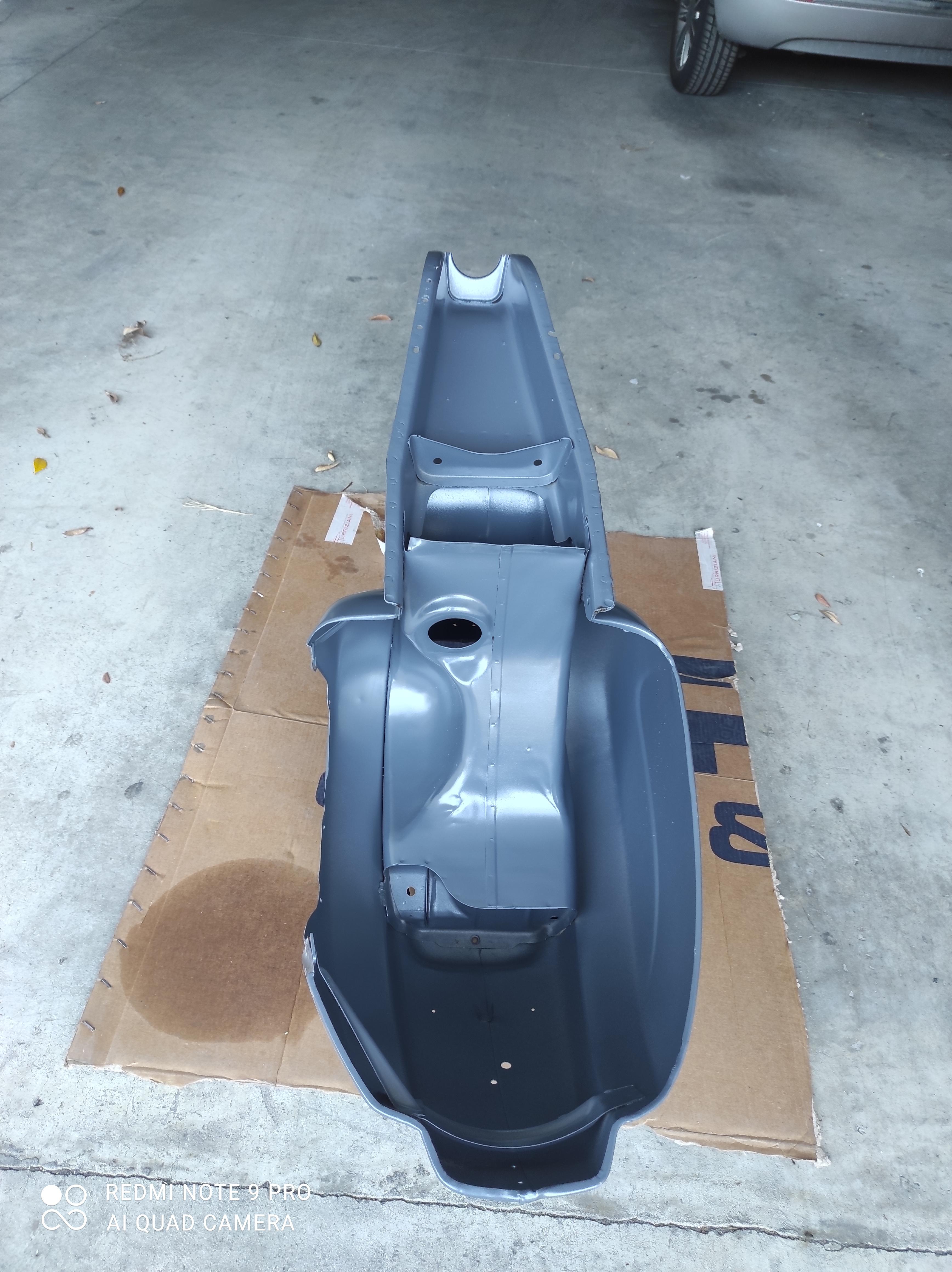

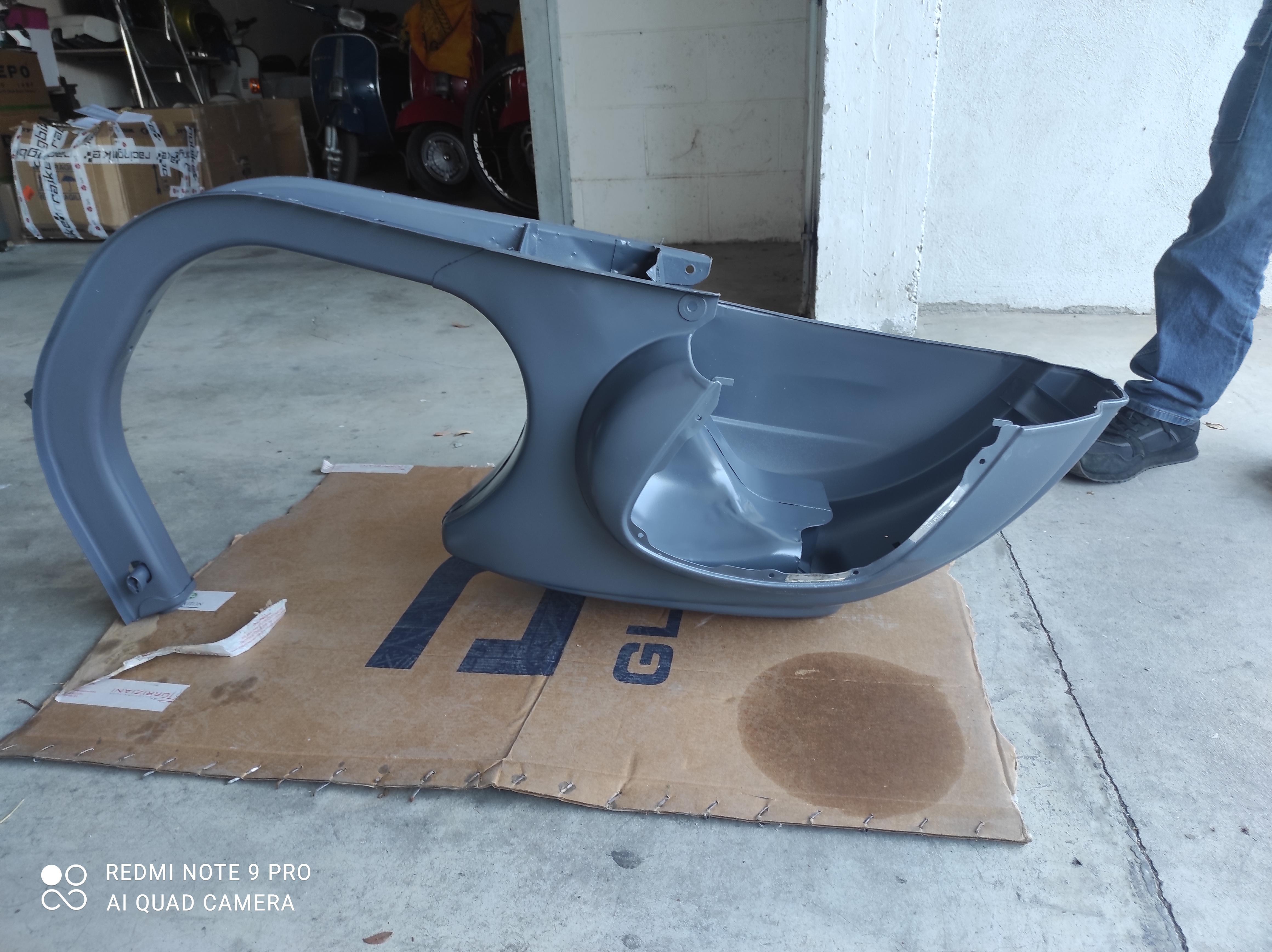

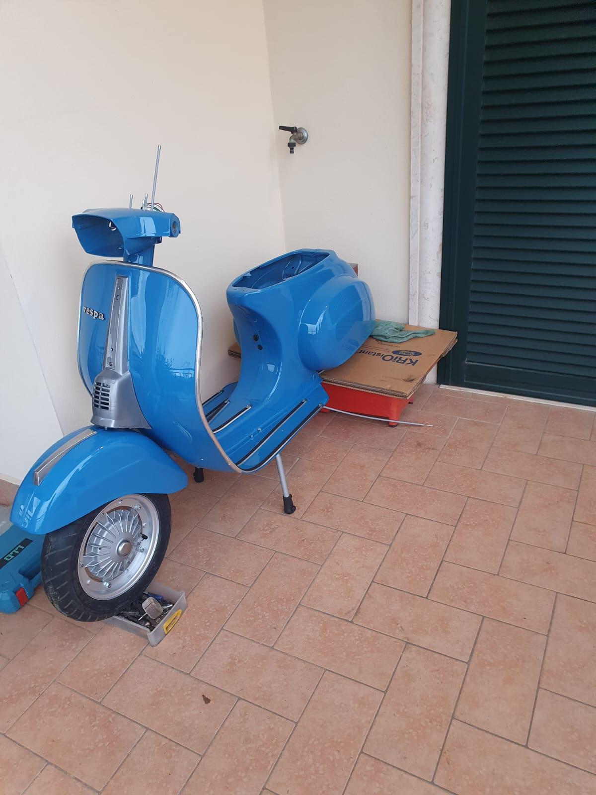

Salve a tutti,mi chiamo Roberto sono di Roma e sto per acquistare la mia prima vespa 50 special,4marce del 1975.Ho già letto qualche vostro post e già ho visto argomenti  interessanti.posseggo anche un si ,1 ciao e una 883,ed ora mi è partita la passione per la mitica vespa che non vedo l'ora d che sia terminato il restauro per ritirarla.intanto pubblico la sua foto
Non credo sia la vernice definitiva, c'è solo mezza Vespa in quella foto... però, diciamo che ha verniciato dove in origine vernice non ce n'era, o era solo sfumata. Nel tunnel avrei usato prodotti appositi.
Quando salderà pedane e scudo, la vernice, in prossimità, brucerà e farà bolle, quindi sarà da riverniciare, lasciando, molto probabilmente, scoperte parti interne del tunnel, quindi direi che il trattamento lo dovrà fare comunque.
  • Like 1
 Ciao a tutti,quella che vedete in realtà è solo la sabbiatura e fondo epossidico,dopo aver rimontato scudo e pedana si passa al fondo e verniciatura.la vespa la ho acquistata da un restauratore e io seguirò soltanto i lavori,compreso la parte meccanica
