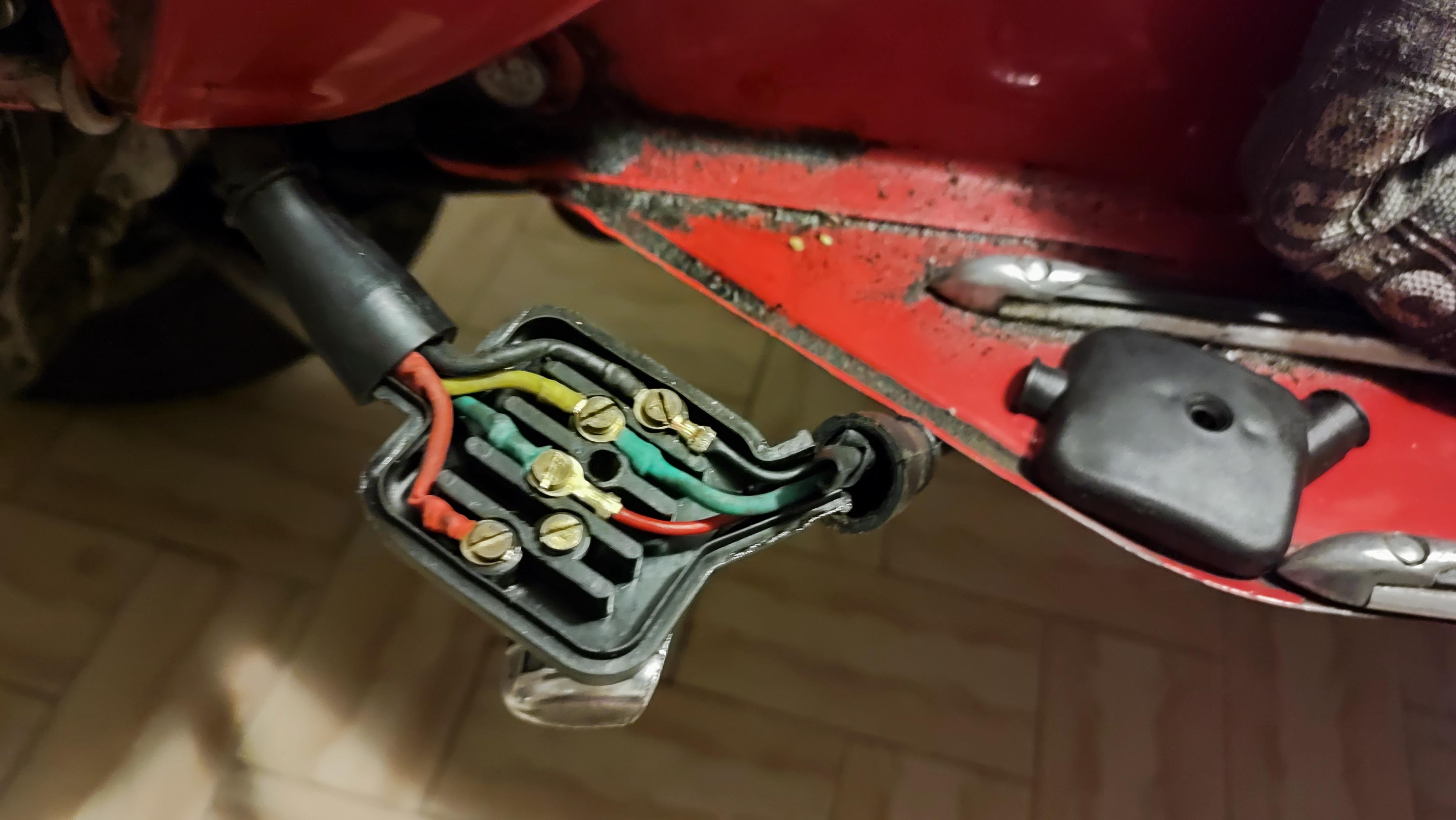

Marmor50 Inviato 26 Gennaio 2024 Autore Segnala Inviato 26 Gennaio 2024 Il 22/1/2024 at 22:26, DoubleG ha scritto: Se lo fa una tantum, no, non c'è un modo strumentale per identificare dov'è il problema. Quasi certamente, se il guasto è lì, sarà qualche cavo nel passaggio telaio/manubrio, o nel devio. Quindi o nella scatolina di derivazione (l ho cambiata nuova e ho rifatto 3 volte i contatti protetti da guaina termorestringente 100% china ) o nel commutatore luci manubrio...molto.piu probabile... Ci guardo. Il 22/1/2024 at 22:26, DoubleG ha scritto: Occorre solo ispezionare attentamente. Ma io resto sempre dell'idea che è un problema di centralina AT... La centralina l' ho cambiata questa estate, proverò a rifare i contatti .Te l.ho.allegata Grazie mille delle risposte! Cita
