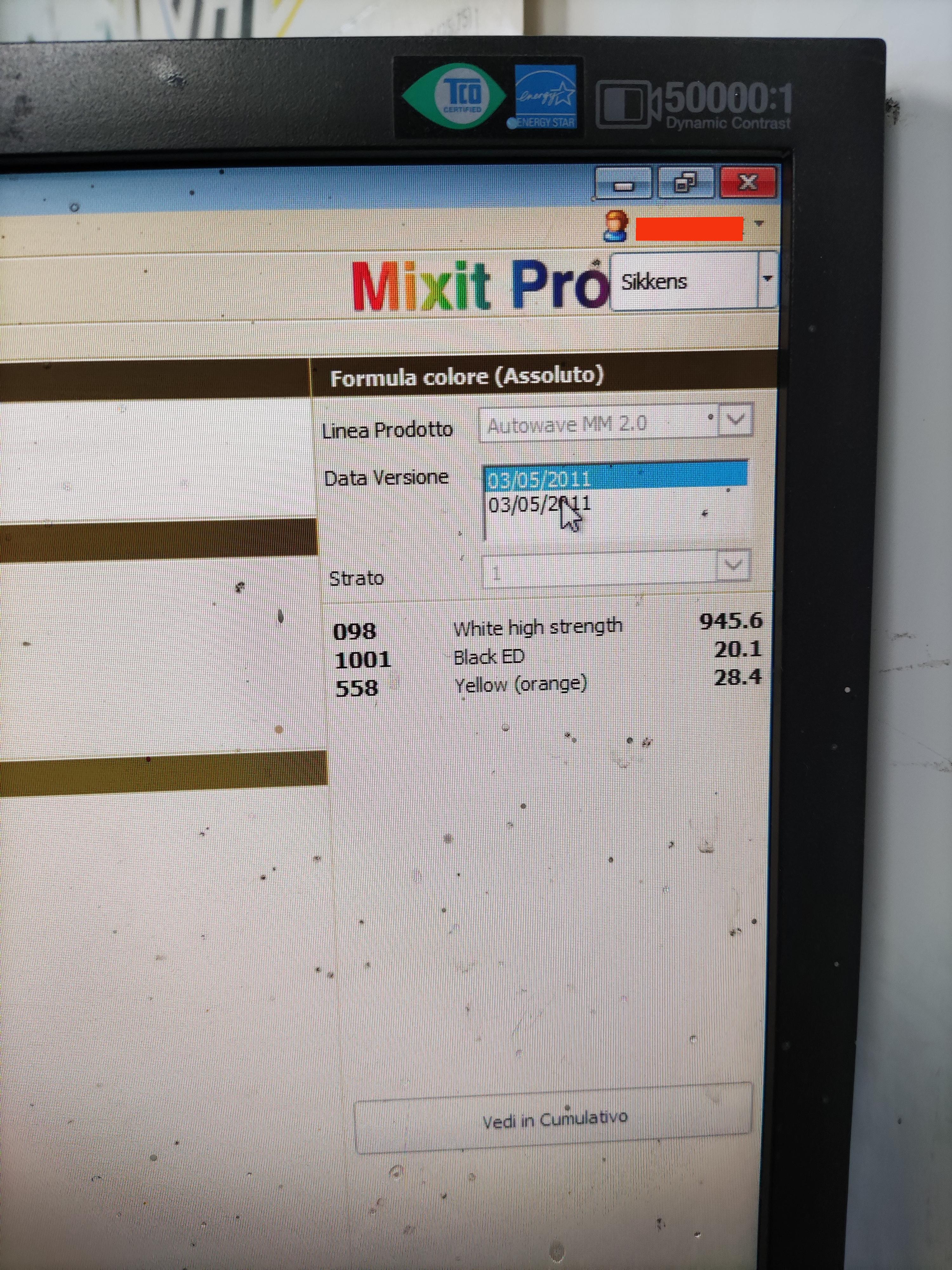

SpecialElite Inviato 22 Gennaio 2024 Segnala Inviato 22 Gennaio 2024 1 ora fa, roby267 ha scritto: diluizione 4/1 Sono 4 parti di vernice+1 parte di catalizzatore. Es pratico: catalisi 1:1= 100+100 (100% di catalizzatore), catalisi 2:1=100+50 ( 50% di catalizzatore),si tratta della catalisi non della diluizione, esistono delle stecche apposite per catalizzare nel giusto rapporto. Ora, come dicevamo ogni componente della vernice ha peso specifico diverso e qui diventa una bega e interviene il tintometro che indica la giusta catalisi e diluizione. Senza fare i sofisticati Sikkens (Autocryl Plus) a grandi linee catalizza 2:1 (50%)= 100+50+10% diluente. In carrozzeria per diminuire i tempi oltre al forno non usiamo diluente (Sikkens "Thinner") ma un accelerante (Sikkens "Accelerator"). Devi considerare anche questi nel prezzo totale. Se hai pazienza,domani ti faccio uno screenshot direttamente della formula con catalisi,prezzo stimato ecc. Cita

SpecialElite Inviato 22 Gennaio 2024 Segnala Inviato 22 Gennaio 2024 21 minuti fa, roby267 ha scritto: usa la Sikkens non è perchè fa solo Ferrari o Vespe 98 Il fatto è questo,la prima volta che ho portato la mia prima vespina in carrozzeria (che è quella dove lavoro ora) e ho chiesto se poteva usare MaxMayer/Lechler per il rispetto del restauro,la risposta del titolare è stata diretta "Io uso Sikkens,se deve esserci una contestazione non deve essere per il prodotto usato ma perché ho fatto io una cazzata nelle varie fasi di verniciatura,stop" ed è quello che mi hanno detto ai corsi Sikkens ma immagino che sia uguale anche con PPG,Glasurit ecc. come può dirlo il colorificio sotto casa. È solo un fatto di garanzie purtroppo,nessuno ti vieta se lavori per te di usare quello che più ti piace ottenendo comunque un ottimo risultato😉. 1 Cita

SpecialElite Inviato 23 Gennaio 2024 Segnala Inviato 23 Gennaio 2024 (modificato) Intendi la differenza chimica tra i vari rapporti di catalisi? Eh,servirebbe un tecnico delle vernici,io sinceramente non sarei in grado di spiegare o non ho capito la domanda.Credo comunque ci sia confusione tra litro/kg, 1 litro di vernice può essere 900g come 1.2 kg dipende dal peso specifico,il bianco ha un peso,il nero ne ha un altro, è un po' come la miscela benzina/olio, per mettere olio in grammi in percentuale corretta dovresti pesare la benzina. Nel frattempo ho fatto qualche ricerca nel tintometro e qui cade l'asino, Sikkens per il Piaggio Biancospino P9/6-715 prevede/consiglia come formula principale il doppio strato,base acqua opaca+trasparente lucido (AutoWave) 😬. È possibile utilizzare formule alternative in lucido diretto (AutoCryl) seguendo formule non Piaggio. Non ho capito una cosa,ti affidi ad un carrozziere o ti fai fare la vernice e te la vedi tu? Che se ti butti in questa cosa con marche specifiche rischi di infognarti nel comprare 3-4 basi per fare un colore e spendi un occhio della testa per un kg di vernice. Per curiosità ti metto foto della formula consigliata da Sikkens,son circa130€+iva di solo colore,qui non serve catalisi ma solo trasparente lucido a seguire. Se ti interessa ti faccio sapere di qualche formula in lucido diretto e se vuoi divertirti con i colori puoi scaricare l'app "MIXIT AkzoNobel" che è una versione scarna del programma che usa Sikkens. Modificato 23 Gennaio 2024 da SpecialElite Cita
roby267 Inviato 23 Gennaio 2024 Autore Segnala Inviato 23 Gennaio 2024 37 minuti fa, SpecialElite ha scritto: Intendi la differenza chimica tra i vari rapporti di catalisi? Eh,servirebbe un tecnico delle vernici,io sinceramente non sarei in grado di spiegare o non ho capito la domanda.Credo comunque ci sia confusione tra litro/kg, 1 litro di vernice può essere 900g come 1.2 kg dipende dal peso specifico,il bianco ha un peso,il nero ne ha un altro, è un po' come la miscela benzina/olio, per mettere olio in grammi in percentuale corretta dovresti pesare la benzina. Nel frattempo ho fatto qualche ricerca nel tintometro e qui cade l'asino, Sikkens per il Piaggio Biancospino P9/6-715 prevede/consiglia come formula principale il doppio strato,base acqua opaca+trasparente lucido (AutoWave) 😬. È possibile utilizzare formule alternative in lucido diretto (AutoCryl) seguendo formule non Piaggio. Non ho capito una cosa,ti affidi ad un carrozziere o ti fai fare la vernice e te la vedi tu? Che se ti butti in questa cosa con marche specifiche rischi di infognarti nel comprare 3-4 basi per fare un colore e spendi un occhio della testa per un kg di vernice. Per curiosità ti metto foto della formula consigliata da Sikkens,son circa130€+iva di solo colore,qui non serve catalisi ma solo trasparente lucido a seguire. Se ti interessa ti faccio sapere di qualche formula in lucido diretto e se vuoi divertirti con i colori puoi scaricare l'app "MIXIT AkzoNobel" che è una versione scarna del programma che usa Sikkens. Intendevo la differenza che si ha tra due vernici con un peso di 1kg dove in una trovi 750Gr di solo colore + 250 gr di catalizzatore e l'altra composta da 500gr di colore e 500 gr di catalizzatore. Per il lavoro mi sto affidando ad un carrozziere, io mi sto solo cercando la vernice perchè ne voglio una buona, tanto stiamo parlando di una piccola differenza sempre comporando vernici di alta fascia. Ed oggi ho preso la vernice, alla fine ho scelto la R-M UNO HD, in totale sono circa 800gr di prodotto composto da 500gr di bianco, 125 di catalizzatore e 136 gr di diluente acrilico, spero che basti per farla!! Per la formula anche quella della Cromax prevede 4 basi, non l'ho presa perchè il venditore era pasticcione, mi voleva dare non il suo catalizzatore ma uno di un altra marca abbastanza economica. Anche la Spies H. non ha il colore Piaggio Biancospino P715 -P9/6 ma avevano una formula che dicevano essere uguale, però avevano per farla doppio strato, base opaca e trasparente. Visto che tu usi Sikkens, per caso hai pareri sulla Dynacoat che sul barattolo ha la scritta AkzoNobel , quindi proviene dalla stessa azienda. In settimana dovrebbe andare in verniciatura. Cita
SpecialElite Inviato 23 Gennaio 2024 Segnala Inviato 23 Gennaio 2024 38 minuti fa, roby267 ha scritto: totale sono circa 800gr Chiedi prima al carrozziere così sei sempre in tempo a riprenderla,come dicevo 800g totali a mio parere bastano escludendo le parti non a vista e dipende sempre dalla mano che uno ha. Per Dynacoat non saprei dirti mai usato,se mi capita qualche tecnico chiedo volentieri,sempre di AkzoNobel posso consigliarti Lesonal per i fondi che sono ottimi. Aggiornaci e buon lavoro! Cita
