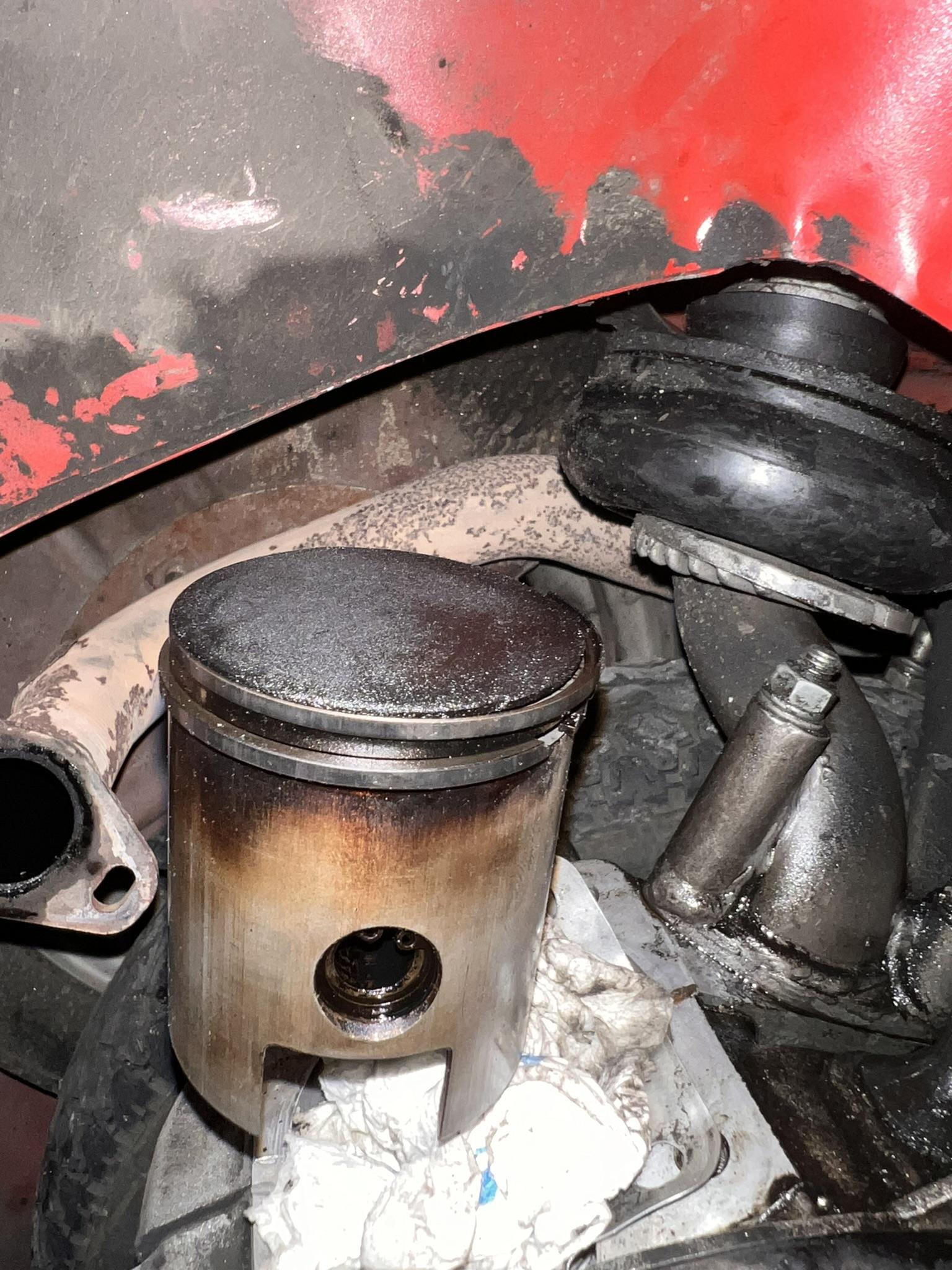

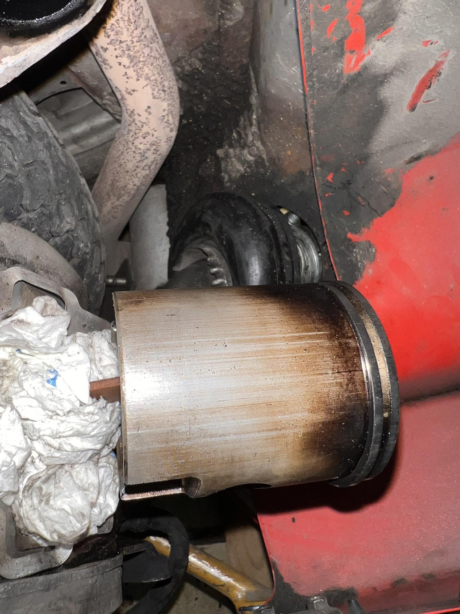

andrea.berto Inviato 8 Febbraio 2024 Autore Segnala Inviato 8 Febbraio 2024 vi aggiorno su quanto ho eseguito ieri. Smontato il GT e cilindro ed apparentemente il gruppo è ok, non ho scanalature ne tantomeno è rovinato; al contrario il cilindro mi sembra molto "rovinato". Voi cosa ne pensate? Cita
DoubleG Inviato 8 Febbraio 2024 Segnala Inviato 8 Febbraio 2024 (modificato) 3 ore fa, andrea.berto ha scritto: al contrario il cilindro mi sembra molto "rovinato". Voi cosa ne pensate? Forse intendi il pistone...a me non pare molto rovinato, è un po' annerito dall'utilizzo ma è una cosa normale nei motori a 2 tempi. Non vedo segni di grippata, qualche graffio è normale che ci sia. A questo punto mi focalizzerei più sulla parte elettrica. Fa una bella foto della bobina AT che non ho ancora capito cosa hai montato... Modificato 8 Febbraio 2024 da DoubleG 1 Cita
