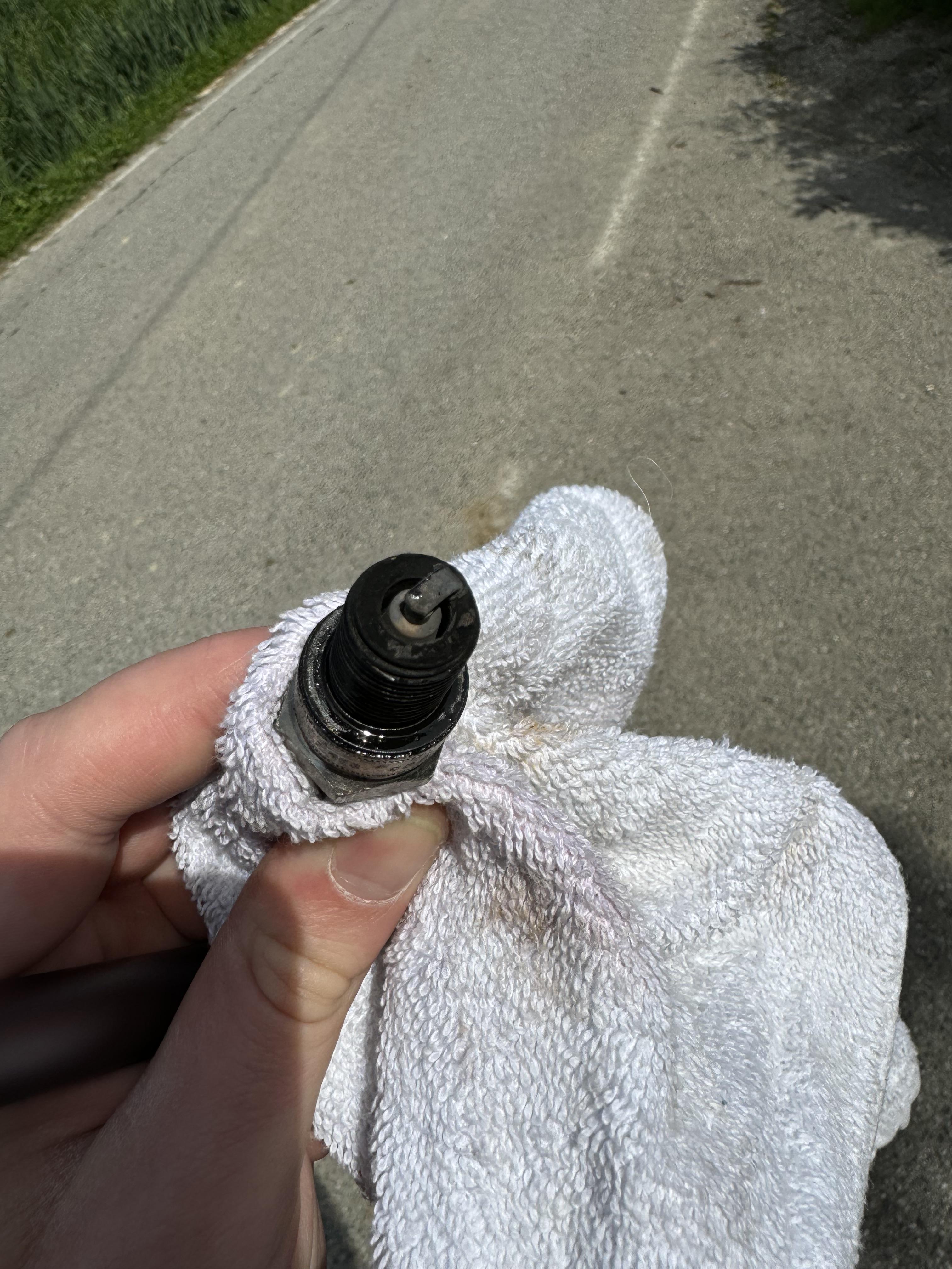

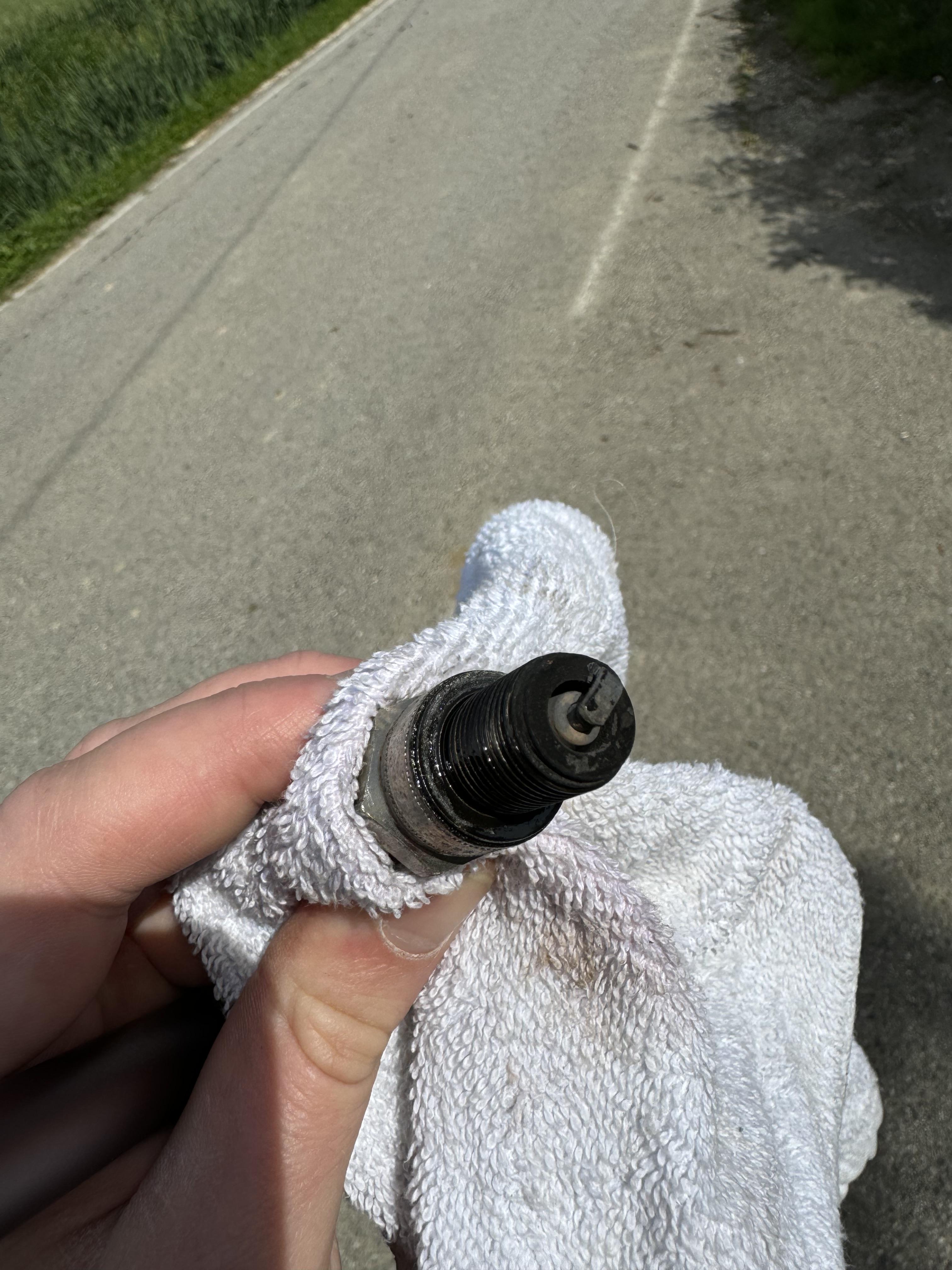

Nico522 Inviato 7 Maggio 2024 Autore Segnala Inviato 7 Maggio 2024 Buongiorno a tutti, ho fatto le prove dovute e dopo una bella tirata in terza il colore della candela è come nella foto allegata. Il motore comunque sale di giri molto bene e non ha nessun problema nell’erogazione (a mio avviso) come posso procedere? Cita
DoubleG Inviato 7 Maggio 2024 Segnala Inviato 7 Maggio 2024 (modificato) Sei magro di massimo, la candela è bianca. Almeno 4~6 punti in più. O come suggerito più sopra c'è una aspirazione di aria. Modificato 7 Maggio 2024 da DoubleG Cita
Nico522 Inviato 7 Maggio 2024 Autore Segnala Inviato 7 Maggio 2024 Grazie mille per la risposta. aumento 4 punti e stringo a 16nm? Poi rifaccio la prova? Cita
DoubleG Inviato 7 Maggio 2024 Segnala Inviato 7 Maggio 2024 Prima controllerei il serraggio e rifarei la prova candela, poi semmai aumento il max e la rifaccio. 1 Cita

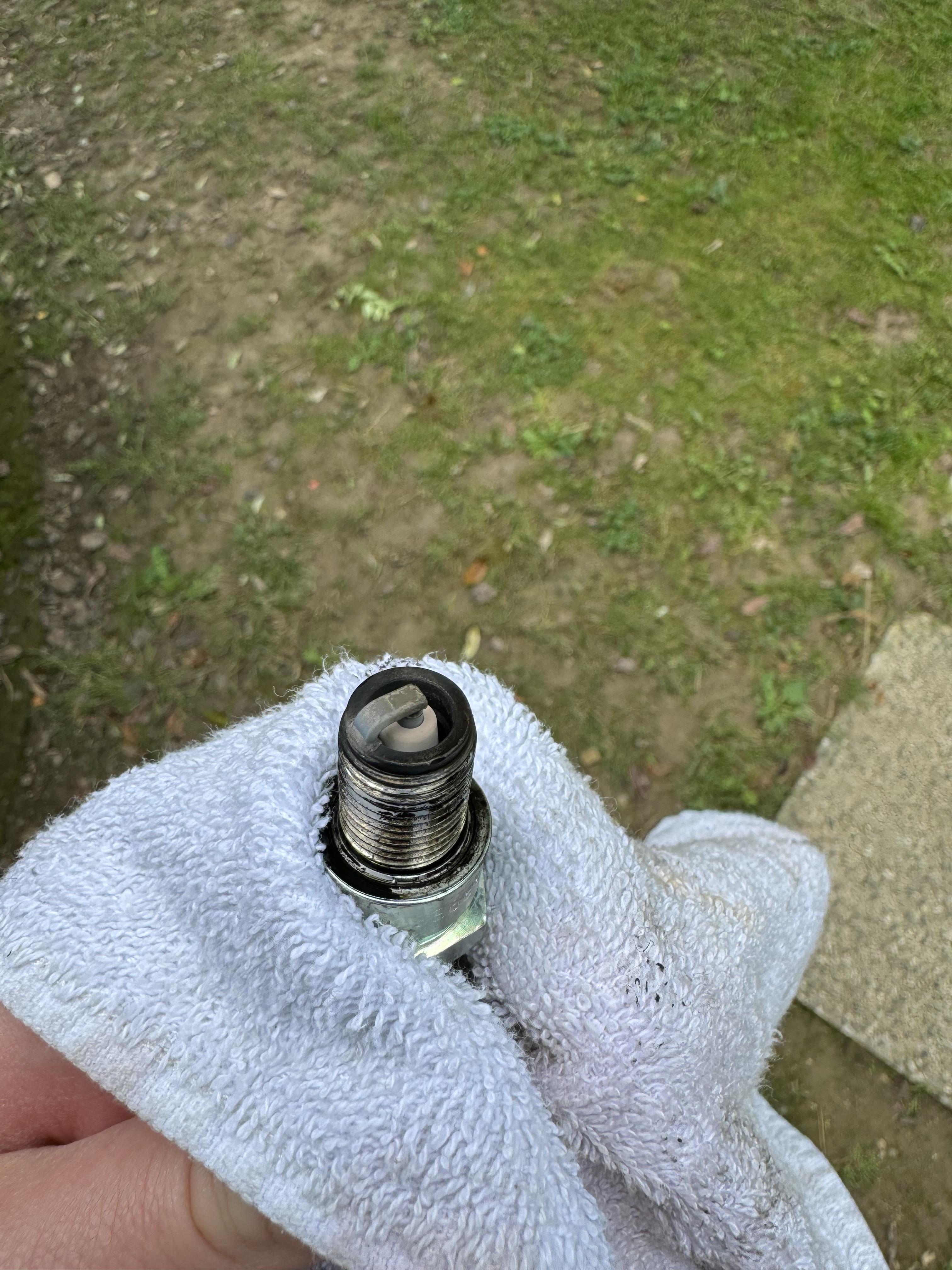

Nico522 Inviato 9 Maggio 2024 Autore Segnala Inviato 9 Maggio 2024 Buongiorno, serrato a 16 Nm con la dinamometrica. Il risultato è pressoché invariato come da foto sotto Può essere una regolazione errata della vite posteriore? Il 118 di max non mi sembra così piccolo attendo vostri consigli Cita
DoubleG Inviato 9 Maggio 2024 Segnala Inviato 9 Maggio 2024 (modificato) Se la candela resta bianca non ci sono molte spiegazioni: o aspira aria (può essere anche da un paraolio eh..) o il getto del massimo è piccolo. Prova ad aumentare di 4~6 punti e vediamo cosa succede. Anche per me il 118 non è piccolo, considerando che si usa sul 200, ma di fronte all'evidenza... Ogni motore è a se, io sul mio 177 con carter non lavorati e carburatore 20/20 di massimo ho il 112 e la candela è nocciola. Edit: riguardo la vite posteriore, no, quella regola la miscela solo per il minimo Modificato 9 Maggio 2024 da DoubleG 1 Cita

DoubleG Inviato 9 Maggio 2024 Segnala Inviato 9 Maggio 2024 35 minuti fa, Nico522 ha scritto: tutte queste prove le sto facendo con una ngk b9 nuova, 🫣 Ma no...la prova candela non si fa mai con una candela nuova. Davo per scontato che fosse usata perché nella prima foto che hai postato martedì vedo che attorno al filetto è nerissima. Cita

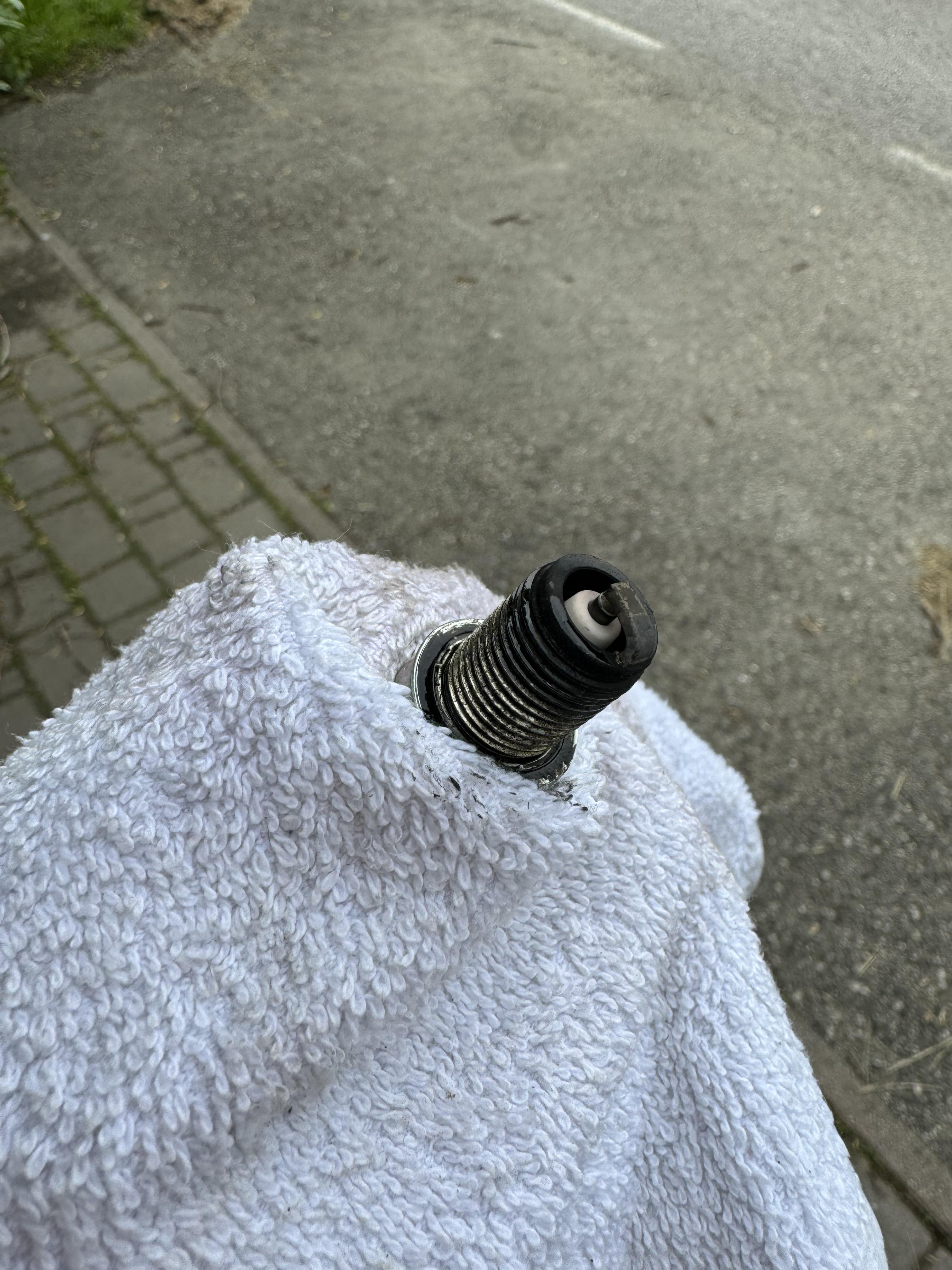

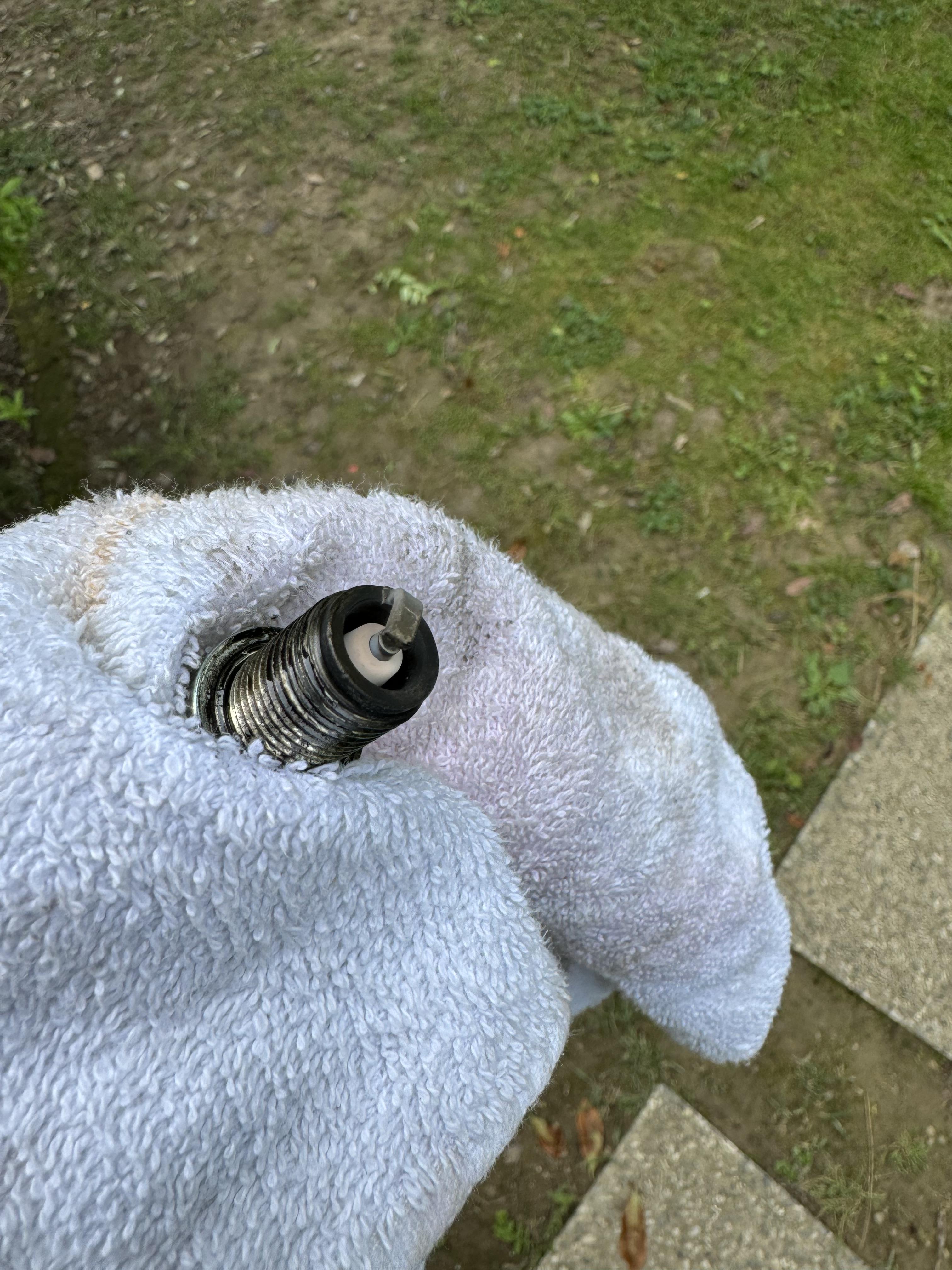

Nico522 Inviato 9 Maggio 2024 Autore Segnala Inviato 9 Maggio 2024 1 ora fa, DoubleG ha scritto: 🫣 Ma no...la prova candela non si fa mai con una candela nuova. Davo per scontato che fosse usata perché nella prima foto che hai postato martedì vedo che attorno al filetto è nerissima. Vero che è nerissima ma avrà circa 50/60km su. Riprovo con la bosch prima di cambiare getto e poi vi so dire. Spero proprio non sia un problema di aspirazione 1 ora fa, Dart ha scritto: Io no, sai? Perché a parte l'errata configurazione di minimo e transitori, che non influenzano il colore della candela, se l'anno scorso la candela era perfetta e ora no, e il getto del max è sempre lo stesso, la differenza parrebbe proprio essere per aspirazione d'aria, poi, che sia dai paraoli, o dalle guarnizioni del carburatore (tra carburatore e vaschetta o tra vaschetta e piano di tenuta del carter) o dal carburatore che si è imbarcato quello lo puoi vedere solo tu che hai la Vespa sottomano. Spero proprio non sia così, intanto lo tengo come ultimo tentativo Grazie comunque a tutti intanto per l’interesse Cita

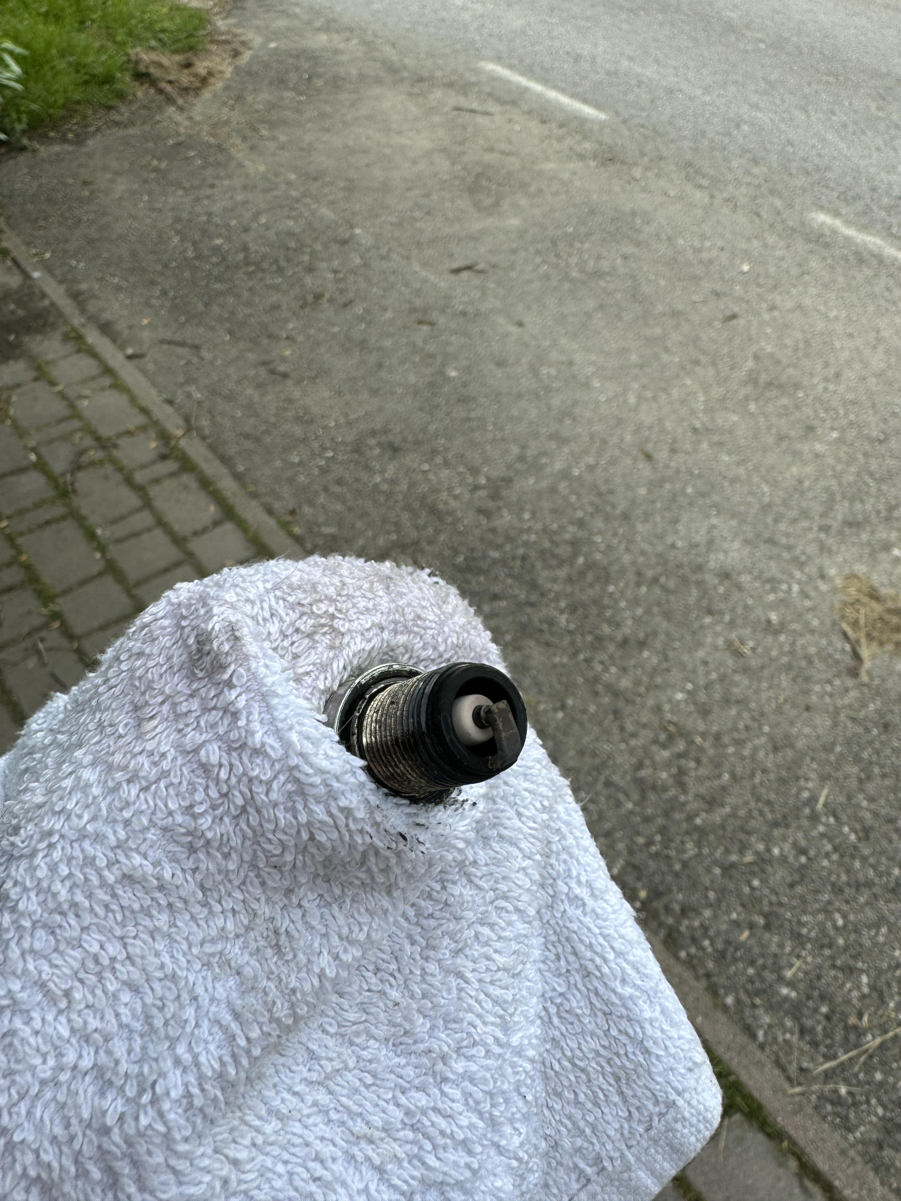

Nico522 Inviato 10 Maggio 2024 Autore Segnala Inviato 10 Maggio 2024 Ok, con la vecchia candela sembra più vicino al risultato desiderato.. Cosa dite voi? 1 Cita
Dart Inviato 10 Maggio 2024 Segnala Inviato 10 Maggio 2024 Lascia così, dalle foto è sempre difficile, ma, a me parrebbe un pelo grassa, però, siccome male non fa, non toccare nulla. 2 Cita
