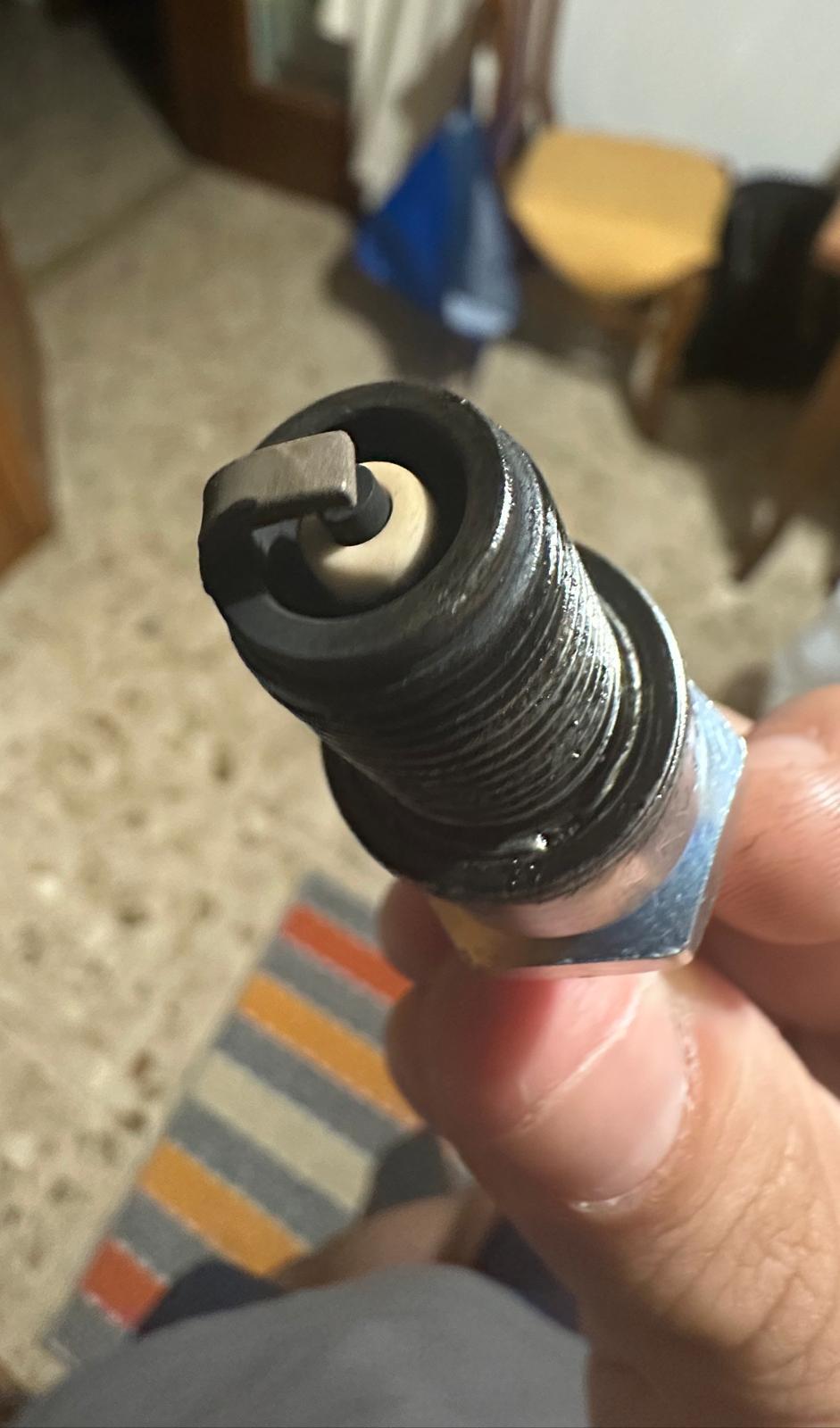

Mi aspettavo una carburazione parecchio grassa, invece dopo una prova con tirata della terza marcia fino agli 80km/h mi ritrovo la candela molto chiara. Non bianca, ma di un color caramello chiaro. Con una configurazione del genere me la aspettavo bella scura, invece sembra ancora magra. La candela ha circa 2/300km (va detto che l'ho usata con un motore che girava magro).

È il carburatore che non riesce a star dietro al flusso o è il rubinetto?? Che il 24 vada peggio del 20 sul 177,  in più senza aver lavorato scatola e valvola, è cosa risaputa.
Pasta rossa alla base del cilindro... per me assolutamente sì, ce l'ho su entrambe le mie vespe. Se aspira aria  te ne accorgi perché sporca di olio.
Candela caramello chiaro non è poi così male eh...bella scura sarebbe troppo grassa.

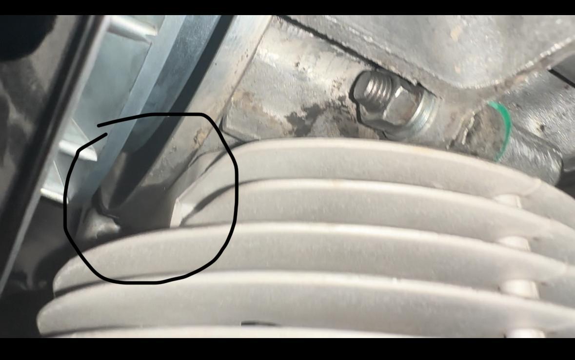

In realtà vedo un leggerissimo alone di nero sul lato sinistro della base del cilindro (il lato a vista), motivo per cui sarei tentato di passare un velo di pasta.
