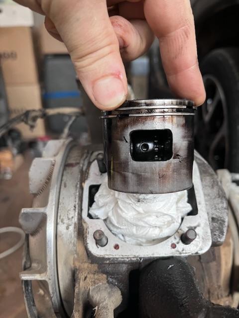

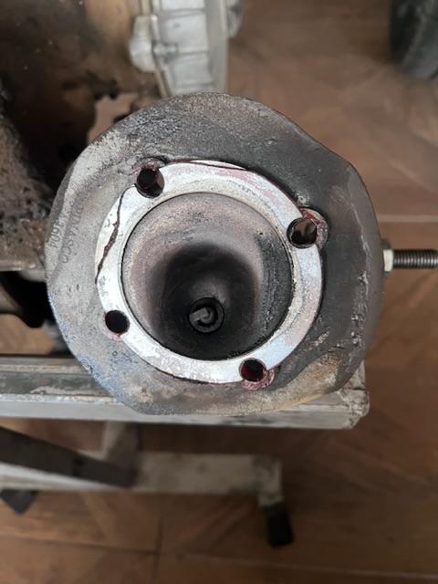

Sono d’accordo che l’olio è molto soggettivo, oggi gli olii se si prende un buon sintetico sono tutti buoni. Posso solo dire che al banco le marche di lubrificanti sono tante commercialmente ma in Europa chi li produce e fa i mix sono veramente poche siamo in ordine di due o tre al massimo. Io adesso sono anni che uso il power 1 racing della castrol e queste sono la testa appena smontata ed il pistone dopo averlo pulito a 10000km del mio cilindro corsa corta in alluminio 971A1ED0-F2C8-45F3-B5D1-370E8D83EF3F.jpeg.8d03245a3d21b465c5e8b64e4347233d.jpeg352DB41B-9A00-4342-97EB-92AD7FC40667.jpeg.074b323c094d2206c0028c5b266e1116.jpeg
in condizioni perfette 👍, tralasciando che sfiatava un po’ la testa 😂😂
Ciao Vito, però dopo averlo pulito, corretto ?
Anch'io, una volta pulito mi viene così. Sono sedimenti carboniosi e non corrodono le parti metalliche.
Però, nel mio caso, prima di pulirlo, è tutto nero e con una patina, corretto ?

7 ore fa, archimedematelica ha scritto:
Ciao e grazie - Gianluca

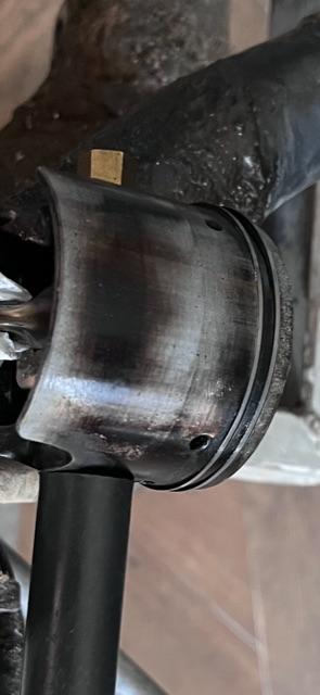

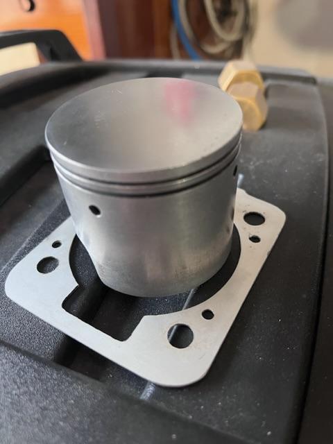

Si era bello nero ed unto 810F9F3E-4047-4EEF-AD9E-52F2F5DF01AD.jpeg.ecff95d1633d54bdb0c648de27cd9899.jpegDE38C24A-669A-430D-A6CE-D06AE92F44F4.jpeg.24a000148ea56e778b1ec2e0b440e779.jpeg
ma infatti non parlo di corrosione ma di usura, dopo averlo pulito il pistone è ritornato come nuovo che si vedono le righe di lavorazione
