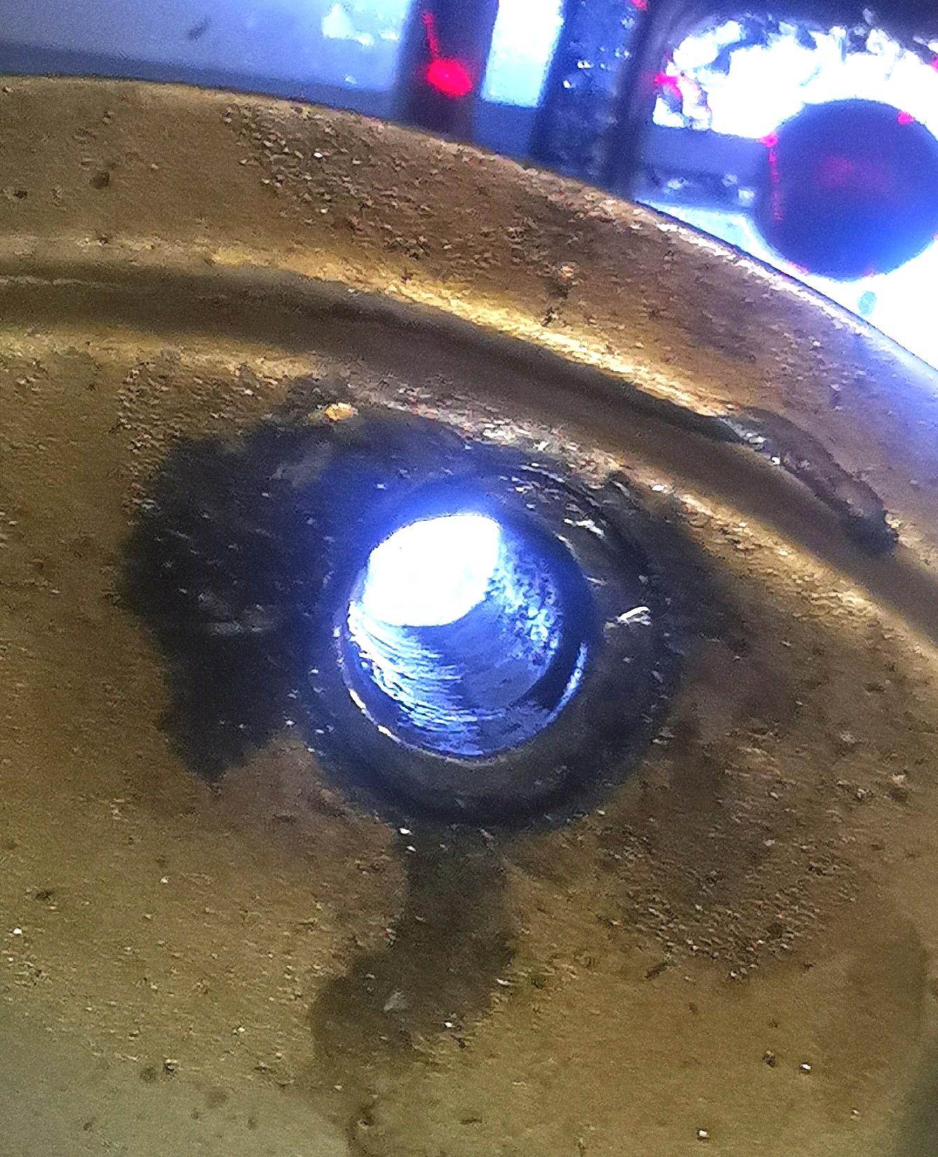

Ciao a tutti! ho un problema con il mozzo anteriore di una 50 L..come vedete dalla foto, il perno segnato in giallo è bloccato e la base (segnata in rosso) si è staccata/dissaldata..avevo pensato di togliere il perno (e qui la prima domanda: come? è praticamente bloccato!) e far risaldare, ovviamente dopo averlo fatto sabbiare) da una ditta specializzata.
sono aperto a qualunque consiglio...

Ho proprio quella! con il serbatoio del gas sotto..il problema è che per la conformazione del mozzo e non avendo una morsa non ho un appoggio stabile che mi consente di spingere dalla base del perno ma solo di far leva sul braccio del perno (indicato da SpecialElite nelle frecce blu) motivo per cui ho provato a scaldare bene la parte interessata e a battere con un martello sul braccio del perno cercando di farlo roteare sul suo asse e magari nella circostanza di farlo salire..per ora nulla ma stasera riprovo! intanto continuo di wd40 sperando mi aiuti...
Dimenticavo..nella foto forse non si vede bene ma quello è solo il piatto quindi senza tamburo, ganasce, ecc..
Se non risolverò cosi mi sa che l'ultima spiaggia rimane la procedura citata da SpecialElite (tipo estrazione cuscinetti)..vi aggiorno stasera! intanto ancora grazie infinite per i consigli! 🙏❤️

Ieri ho scaldato a bestia al punto che il braccio del perno si è scaldato cosi tanto che si è rotto..quindi, non mi rimane che trapanare l'interno del perno e utilizzare un estrattore simile a quello utilizzato per rimuovere i cuscinetti

Sto facendo cosi! ho apprna trapanato pian piano arrivando ad una punta da 9.5..nonostante abbia eliminato molto materiale dal perno, non accenna a muoversi! oggi vedo se passare ad una punta da 10 o iniziare a limare..vi aggiornerò! ancora grazie a tutti dei consigli.
