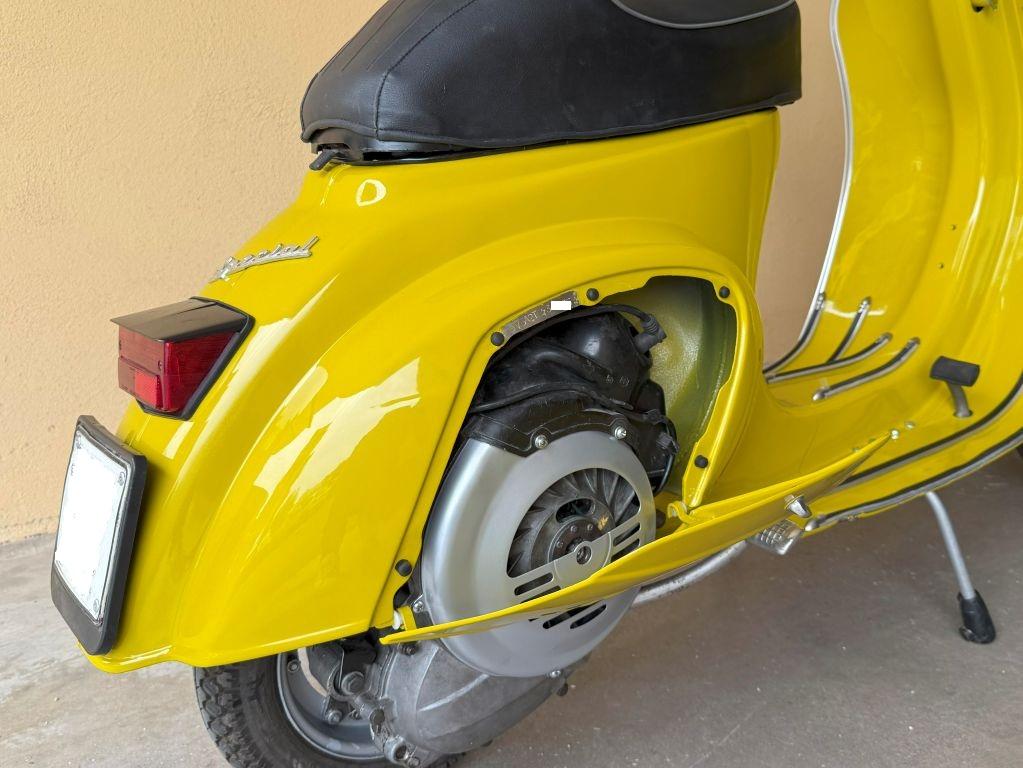

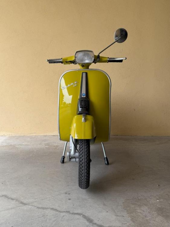

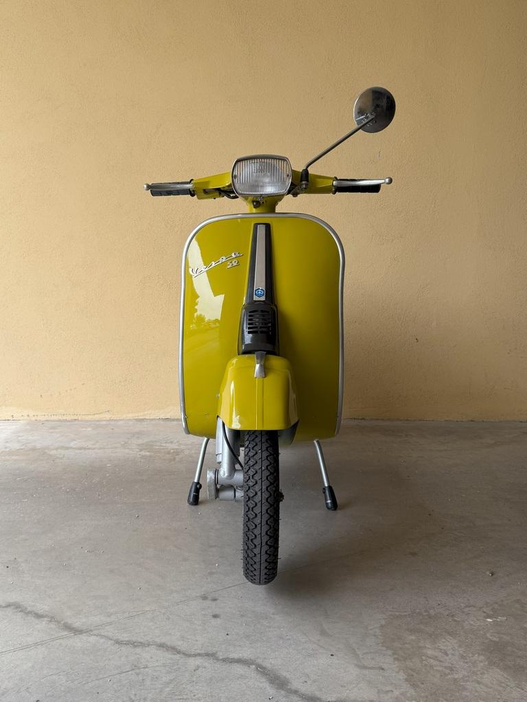

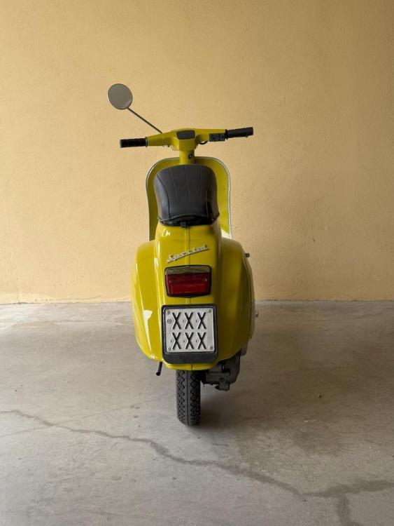

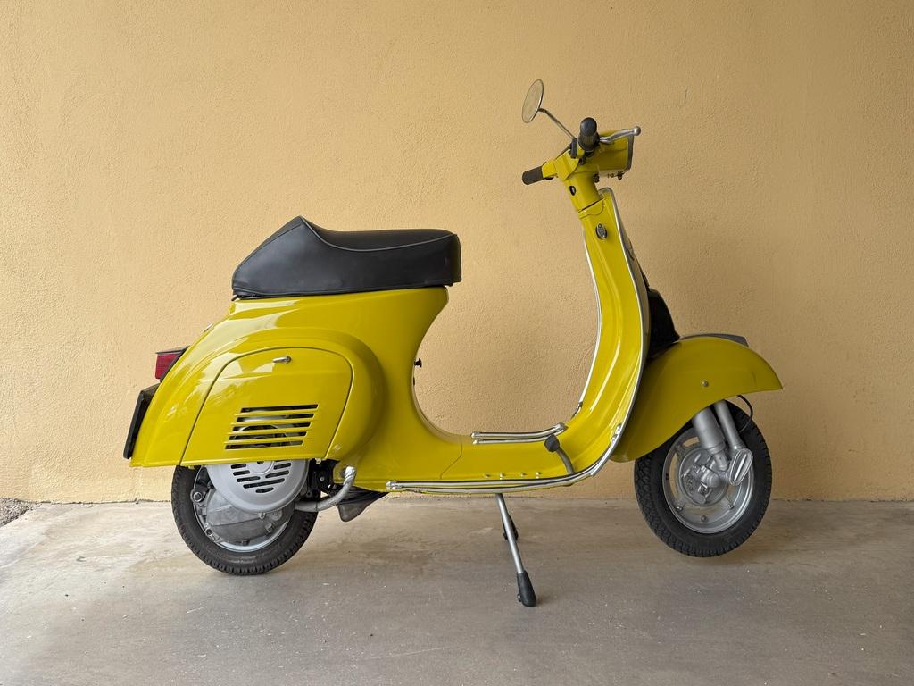

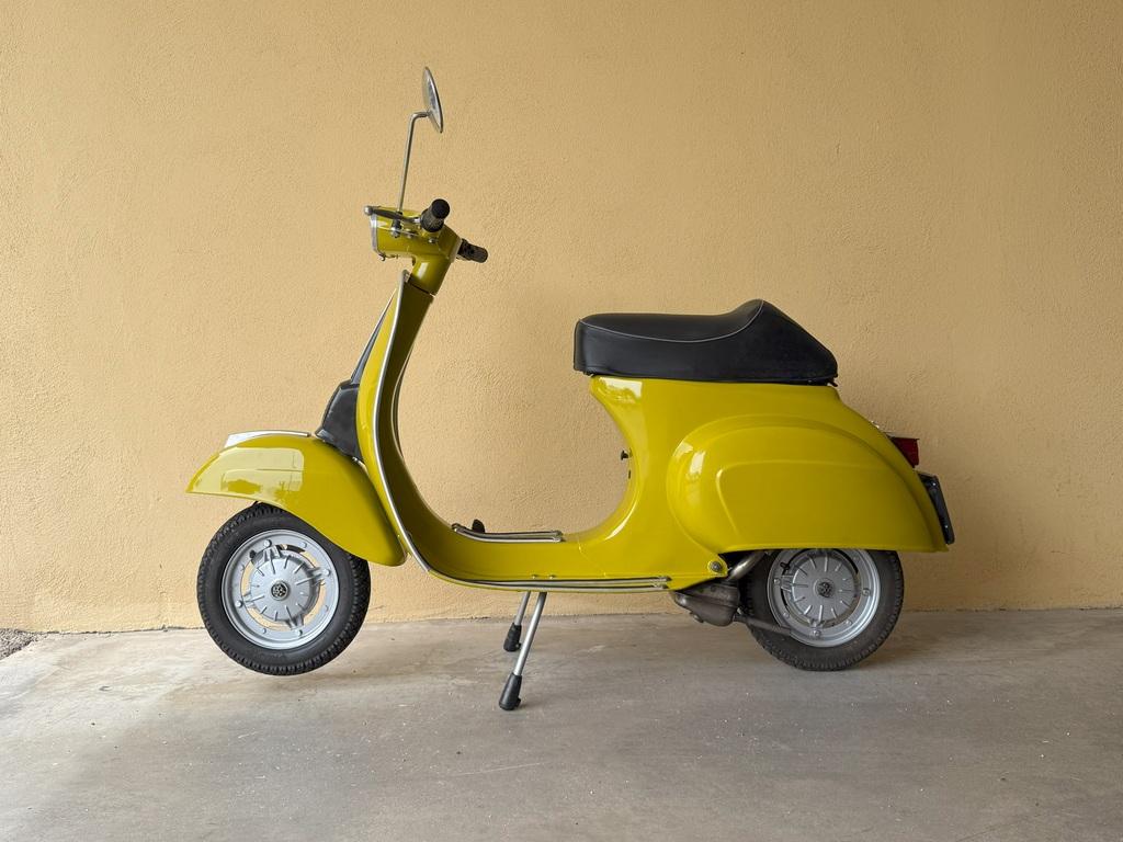

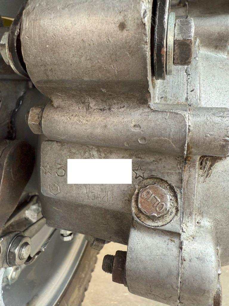

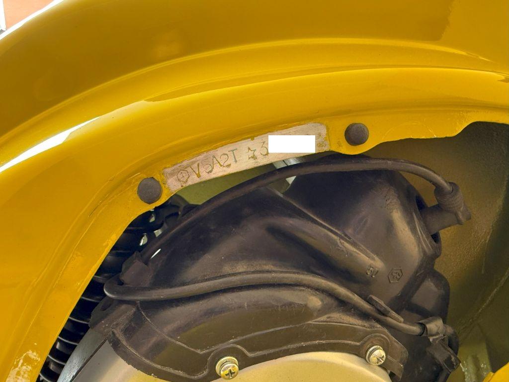

tait Inviato 9 ore fa Segnala Inviato 9 ore fa Ciao a tutti ragazzi, ho finito di rimontare la mia Special del 71 (prima serie) e vorrei iscriverla FMI. Queste sono le foto che presenterei. Secondo voi, è tutto al posto giusto? Ho qualche dubbio su qualche dettaglio, tipo viteria parafango e coprivolano che è di quella "commerciale" e non identica a quella che veniva montata all'epoca. Potrebbe essere un problema? Notate altro di strano? Ho oscurato solo targa e num telaio, ma le foto son quelle che vorrei presentare in fase di iscrizione Grazie Cita
DoubleG Inviato 8 ore fa Segnala Inviato 8 ore fa Ciao. Non mi risulta che la special uscisse col nasello nero...è sempre stato grigio. Idem la tegolina sul fanalino posteriore. E togli lo specchietto, era un accessorio aftermarket, le vespe negli anni '70 non uscivano di fabbrica con lo specchietto. Stessa cosa per targa e portatarga. Manca il "fagiolo" di gomma sul volano. La quarta foto da sopra (vista laterale dx) è sproporzionata, come se fosse stata ridimensionata male. Attendi altri pareri. Cita
tait Inviato 8 ore fa Autore Segnala Inviato 8 ore fa (modificato) E' una special prima serie (V5A2T, fino al 71), dovrebbe essere l'unica a portare tegolino e nasello neri/scuri (almeno cosi mi sembra di aver letto online, ma potrei sbagliarmi). Targa e specchietto quindi secondo te non servono? Online qualcuno dice di si perchè devono essere conformi al CDS essendo immatricolata.. devo provare a chiamare e vedere se sanno darmi indicazioni certe, non si sprecano troppo sul sito con le info. Giusto, il fagiolo mi era sfuggito, grazie Secondo te invece discorso viteria è un problema? Modificato 8 ore fa da tait 1 Cita
archimedematelica Inviato 8 ore fa Segnala Inviato 8 ore fa cosa noto dalle foto: ok nasello e tegolino faro posteriore nero ,caratteristica delle special 3m cerchio 9.. no specchietto no staffa no targa e portatarga viti convogliatore devono essere a taglio non a croce pippetta candela non conforme gommino mancante apertuta volano presente modifica bobina at esterna ( era a bobina at interna ) cuffia modello modello bobina esterna danni pedana con vernice scrostata manca coperchio coprifili cambio manca astina rubinetto coprisella da riposizionare Cita
DoubleG Inviato 8 ore fa Segnala Inviato 8 ore fa 2 minuti fa, tait ha scritto: E' una special prima serie (V5A2T, fino al 71), dovrebbe essere l'unica a portare tegolino e nasello neri/scuri In questo caso è corretto . Chiedo ad @archimedematelica che sicuramente se ne intende più di me: la sella non dovrebbe avere la scritta "Piaggio"? Cita
archimedematelica Inviato 8 ore fa Segnala Inviato 8 ore fa le foto per asi o fmi per ottenere il crs, devono essere come uscita di fabbrica senza nessun accessorio.. chiaramente poi per circolare, il mezzo deve essere dotato di tutto ciò che il cds prevede.. 2 Cita
archimedematelica Inviato 8 ore fa Segnala Inviato 8 ore fa giusto....il coprisella con scritta PIAGGIO.. 1 1 Cita
tait Inviato 8 ore fa Autore Segnala Inviato 8 ore fa ok grazie a tutti, c'è qualche dettaglio da sistemare insomma Provvedo Cita
Fazio78 Inviato 8 ore fa Segnala Inviato 8 ore fa Cerca di iscriverla ASI. Sono meno pignoli. Almeno così dicono. Non fare tutto da solo. Affidati ad un club vespa che, anche se paghi il fastidio al tecnico che viene a fare le foto, sicuramente te la fanno passare oppure ti indica subito se ci sono anomalie che secondo lui sono da sistemare. Tipo la sella con la scritta piaggio come dice @archimedematelica. Quindi se passi nelle mani di un vespaclub sarebbe meglio. Sai come sono queste cose. No? 1 Cita
