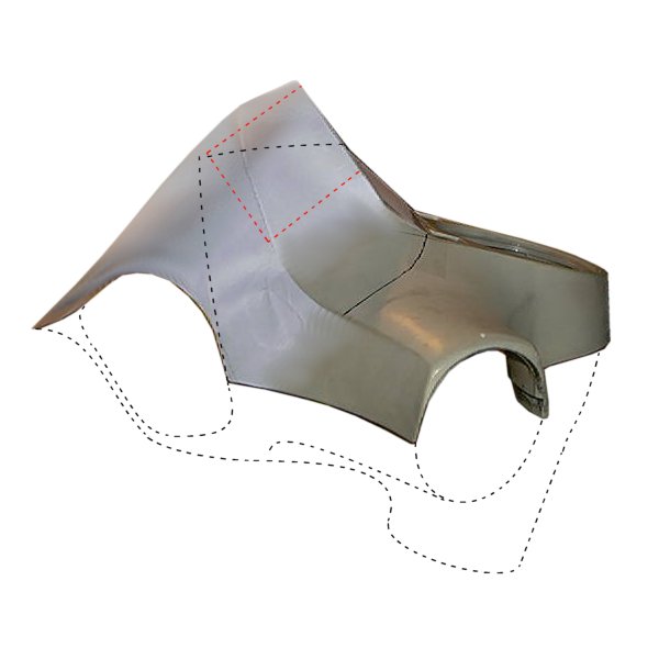

Devo modificare un copristerzo per ricavare l'alloggiamento di un futuro contagiri. come faccio? Molti mi hanno parlato di stucco poliestere...Il problema è che io non devo stuccare ma creare delle nuove parti..!!!!

A dire la verità il contagiri devo ancora procurarlo, se lo trovo ne espianterò uno da qualche Vespa Cosa rottamata. Infatti il diametro e la forma precisa ancora non li so, dipenderanno da quello che trovo. Inoltre voglio fare un altro lavoretto sempre sul manubrio, ma non anticipo niente perchè prima devo rendermi conto se posso farcela o meno. intanto faccio vedere più o meno cosa ho intenzione di realizzare. speriamo bene e ancora grazie per il supporto.
