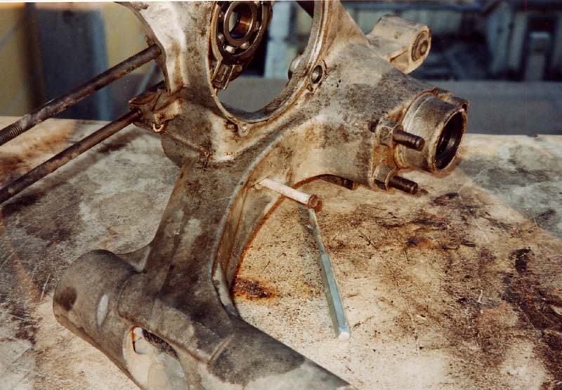

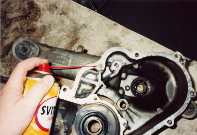

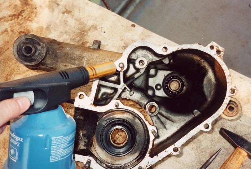

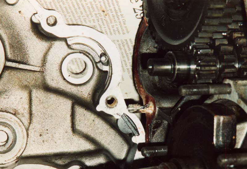

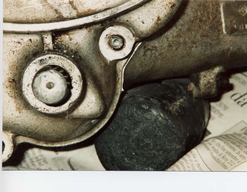

IO CON LA RUGGINE NON CI SCHERZEREI. CAMBIA I PRIGIONIERI CARTER CON I NUOVI EVENTUALMENTE SERRANDO PRIMA I VECCHI E POI PROCEDENDO ALLE SMONTAGGIO DEI SINGOLI PERNI, AD UNO AD UNO. A ME è CAPITATO CHE LA RUGGINE DI UN PERNO HA FATTO CORPO UNICO CON L'OSSIDO DELL'ALLUMINIO DEI CARTER E, PER SFILARLO, CI HO IMPIEGATO UNA SETTIMANA COME DA IMMAGINI.
HO DOVUTO FORARLO AL CENTRO CON PUNTE SEMPRE PIù GRANDI, CONSUMANDO LA PARTE FILETTATA E POI, SVITOL E FIAMMA PER 4 GIORNI.
LE BESTEMMIE SONO ARRIVATE IN CINA!!!
