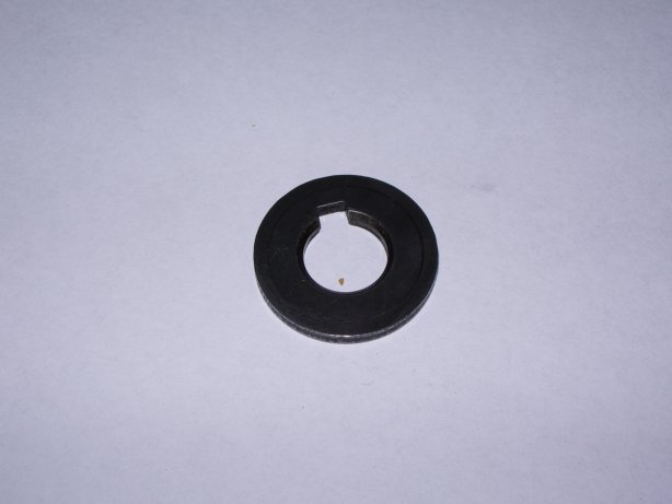

Sto rimontando il motore del px ma c'e' un anello che non ricordo bene dove andava.
Metto qui la foto sicuro che tutti direte : "ma chiaro che va li' quel pezzo".
La mia ipotesi e' che vada tra il cuscinetto dell'albero motore e la frizione.

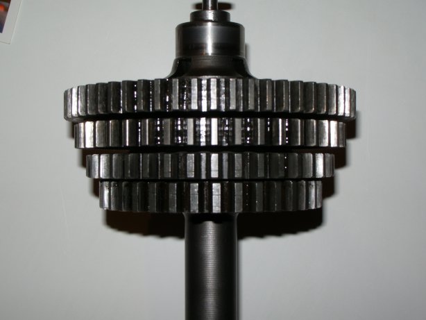

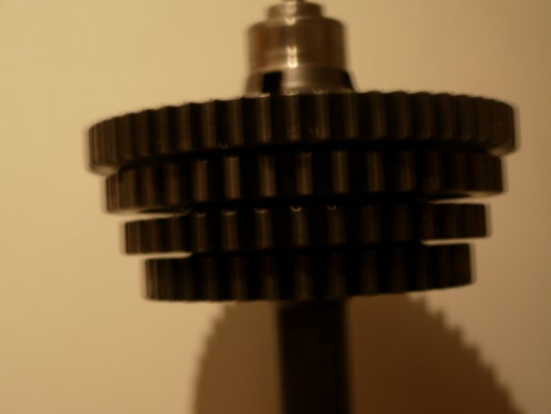

Inoltre metto la foto degli ingranaggi rimontati (anche li' non mi ero segnato quando li smontavo il corretto ordine).
Riuscite a dirmi se vi sembrano ordinati giustamente?
C'e' lo spazio tra ogni marcia, ma ho come il sospetto che tra la prima e la seconda debba essercene uno maggiore, ma e' solo un'impressione visto che non ho trovato altra combinazione che mi sembrava corretta.
Giusto. Evidentemente è un modello senza miscelatore.
Per le marce è un problemino, gli ingranaggi hanno due facce diverse, ma per vederle devi sfilarli dall'asse. Sulla prima e sulla quarta problemi non ce ne sono, ma seconda e terza vanno guardate con un pò di attenzione per essere montate correttamente.
Se sono montate male la crocera ti durerà poche centinaia di chilometri.
Si esatto e' un px elettronico senza miscelatore.
Per gli ingranaggi ho fatto lo stesso ragionamento, ed ho visto che partendo dall'ingranaggio piu' grande montato sicuramente corretto e lo stesso per il piu' piccolo questo era l'unico modo per cui gli ingranaggi si toccano solo sul cerchio interno e non sui denti esterni.
Speriamo che sia giusto :)))
Grazie!
pork...Quel pezzo è una maledizione mandata dalla Piaggio. In 99 rimontaggi su 100 viene dimenticato...Menomale che è una fesseria a metterlo, se no volavano chissà quali bestemmie...
