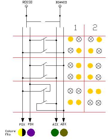

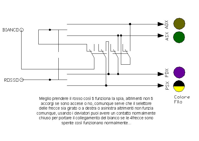

Ho visto che molti scooter hanno la possibilit├â di inserire contemporaneamente tutte e 4 le frecce (hazard), per segnalare una situazione di pericolo (coda, o altro). Vorrei sapere se ├â┬¿ possibile farlo anche sul PX.. a occhio non dovrebbe essere poi così difficile no? Come si potrebbe procedere?
se n'era parlato ma non ricordo dove; dovresti fare una ricerca, se non ricordo male c'era un problema di spazio per montare l'interruttore
tempo fa avevo fatto un paio di disegnini...
tutte 4 insieme si potrebbe ma la luce sarebbe molto fioca...20W x 4lampade sono 80W e l'impianto vespa purtroppo non è cosi potente...senza contare che in più c'hai la posizione e il faro...
comunque guarda:

comunque le lampadine si accendono una alla volta nell'utilizzo normale...quindi si tratta solo di mettere in parallelo due lampadine in modo che si accendano assieme evitando che se l'opzione 4frecce è spenta vadano comunque accoppiate...gli schemini sopra li ho testati tutti e funziano! :D
