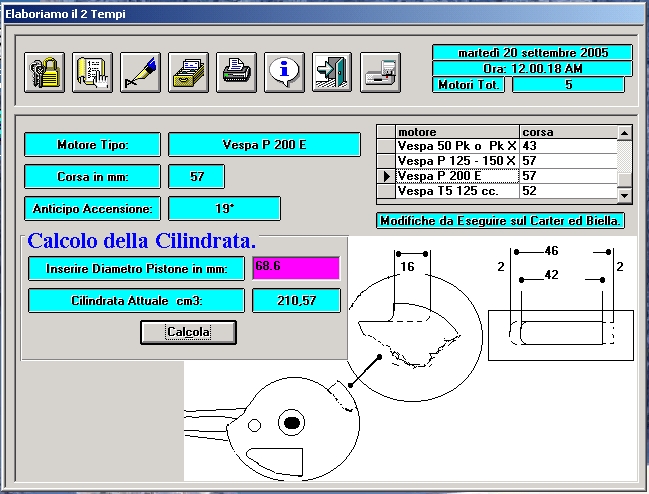

tigro11 Inviato 20 Settembre 2005 Segnala Inviato 20 Settembre 2005 Salve amici, stavo sviluppando un programma dove sono raccolte tutte le modifiche possibili sul motore Vespa. Grazie al vostro aiuto cerchero di inserire più dati possibili. Cosa ne pensate? Vi mando una immagine del programma vecchio (c.a 4 anni fa) adesso lo sto rifacendo da zero Salui Cita

geoturbo Inviato 21 Settembre 2005 Segnala Inviato 21 Settembre 2005 Ciao Tigro, le modifiche da eseguire su carter e biella sono "fisse" o si possono calcolare? Cita
tigro11 Inviato 21 Settembre 2005 Autore Segnala Inviato 21 Settembre 2005 Di regola si dovrebbero calcolare in base ai gradi dei travasi. Comunque se mi date le formule per calcolare la valvola del carter, sarei lieto di inserirle per poi ognuno si calcola la valvola che vuole Cita

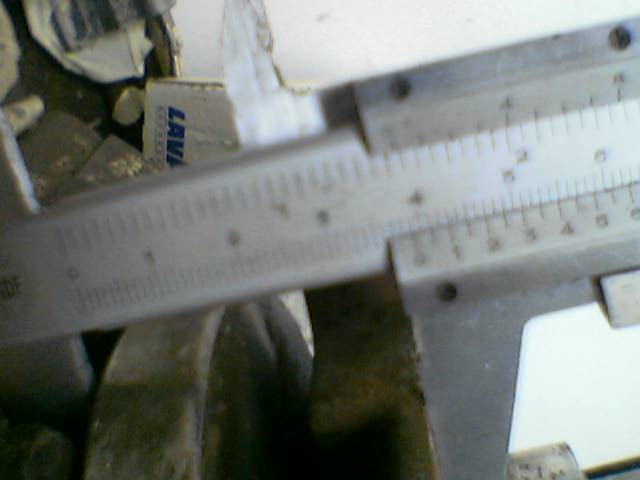

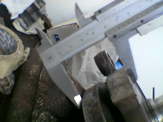

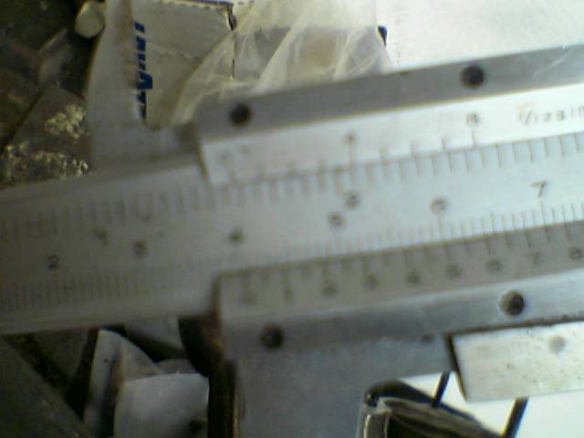

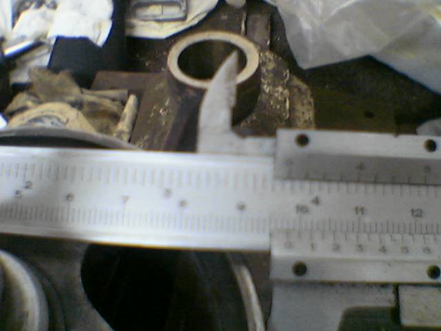

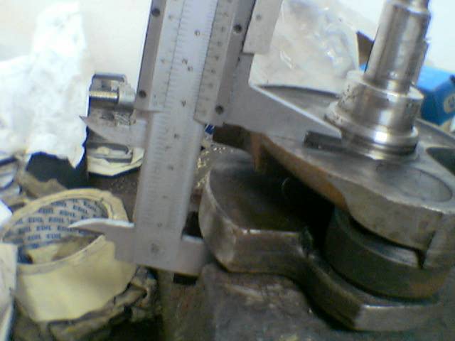

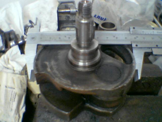

Ospite Inviato 29 Settembre 2005 Segnala Inviato 29 Settembre 2005 Qui ci sono le misura dell'albero 200: diametro volani 98 mm larghezza albero 39 mm senza il labbro larghezza albero 40,5 mm con il labbro Cita
geoturbo Inviato 29 Settembre 2005 Segnala Inviato 29 Settembre 2005 Allora, per il 200 con diametro volani di 98 mm si ha che: 1mm : (98 * pigreco) = gradi di anticipo sull'albero : 360 1millimetro tagliato sull'albero : circonferenza volani = gradi per ogni millimetro tagliato : gradi 1 giro vengono circa 1,20┬░, cioè ogni mm tagliato sull'albero aumenta la durata dell'aspirazione di 1,20┬░ Ad es un taglio di 16mm sulla spalla dell'albero aumenta l'aspirazione di 1,2┬░*16 = 19,2┬░ Cita
