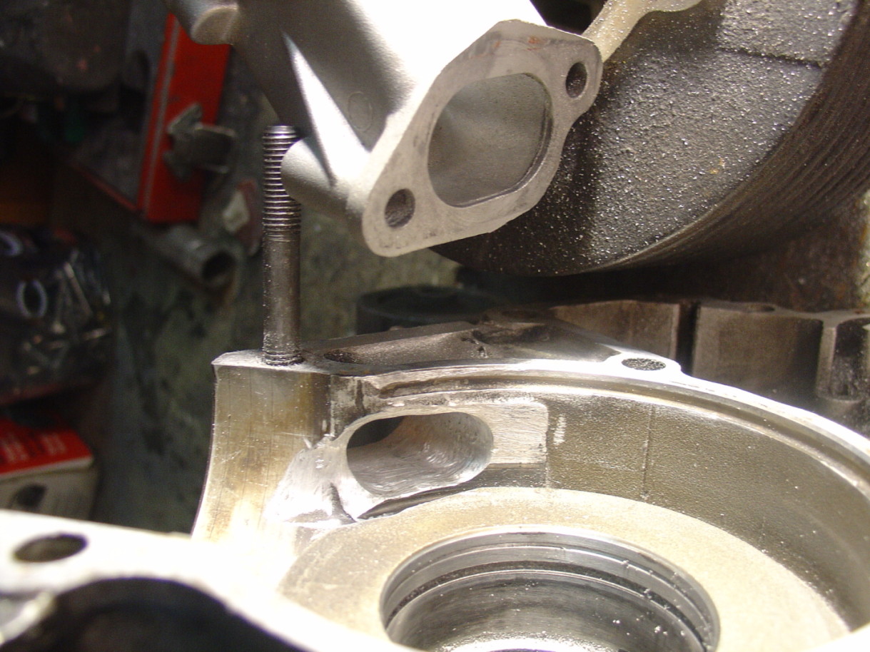

gente!avrei bisogno di alcune foto di carter senza valvola!!!io la ho eliminata...tanto col lamellare..e x di piu era sciupata!
ps qualcuno che ha un pacco lamellare malossi?(sono uguali quello x il carter e quello x il cilindro?
Ecco delle foto di un mio vekkio lavoro su carter et3...da precisare ke le rifiniture vanno ancora fatte, ma rende l'idea di come eliminare la valvola...i collettori lamellari per cilindro e per carter sn enormemente differenti e non adattabili...

Ciao 500,è proprio quello che cercavo,appunto delle foto di questo tipo!!!Però nn riesco ancora a spiegarmi,
come lavora poi la spalla dell'albero???Ormai la valvola così allargata sarà piu grande della spalla stessa!!!o no???
CiaoVINCè
Però nn riesco ancora a spiegarmi, come lavora poi la spalla dell'albero???
Semplicemente non lavora più :) visto ke non deve più regolare l'afflusso della miscela...a questo ci penseranno poi le lamella azionate dalle onde ke si creeranno all'interno del cilindro...
della mezza spalla si...cmque per la cronaca senza stare a dilungarci, puoi optare per qualsiasi albero, dall'anticipa, al tradizionale, allo spalle piene...

Allargare, allargare li che non fa male, occhio però, io per fare un bel lavoro ho fato un riportino di alluminio nella parte esterna alla valvola (sotto per intenderci, nell'incavo che ha all'esterno il cartes tra valvola e sede del cuscinetto di banco) cosi ho potuto allargare in tutta sicurezza senza rischiare di sfondare le pareti, non c'è ne bisogno, si puo allargare anche senza riporto, io pero ho montato un colletore autocostruito lamellare da per un 32 indi.. giu di lima.
Attenzione, come dice bene 500, non confondere il sistema di alimentazione a valvola rotante con quello lamellare...

si, direi anche io che c'è da andare ancora un bel po' di lima! via tutto lo spessore e arrotondare l'imbocco...!
quando hai voglia squilletto e vengo a vedere i lavori!
