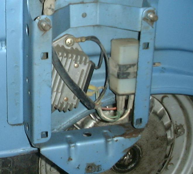

delucio Inviato 31 Maggio 2004 Autore Segnala Inviato 31 Maggio 2004 Guardate un po' quest'immagine il raddrizzatore dovrebbe essere quello sulla sinistra, ma quello a destra cos'è , e sopratutto a che serve? Cita
Ospite Inviato 31 Maggio 2004 Segnala Inviato 31 Maggio 2004 Dovrebbe essere l'intermittenza delle frecce. Cita
Ospite Inviato 1 Giugno 2004 Segnala Inviato 1 Giugno 2004 Nel regolatore ci sono due diodi in controfase. Che non fa la piaggio.Come non fa la piaggio la resina epossidica usata per sigillarli....Prendi quello di concorrenza che va benissimo e risparmi ciao Mauropapa' Cita
nebo63 Inviato 1 Giugno 2004 Segnala Inviato 1 Giugno 2004 quello di destra è l'intermittenza dei lampeggiatori, CONFERMO. Cita
