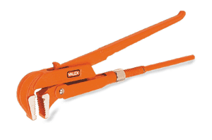

No, quelle che dici tu sono diverse...
Le giratubi sono quelle della foto, chiamate "giratubi svedesi" e possono avere il "becco" con diverse forme e inclinazioni.
in ogni caso si fa molta forza anche con queste, ma in genere servono per afferrare grossi diamentri...
E comunque con le GRIP si riesce a fare molta forza e soprattutto a stringere bene anche cose scivolose...
