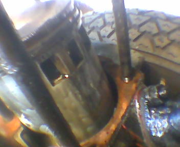

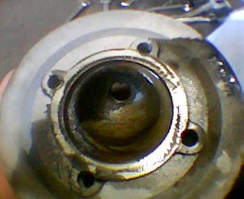

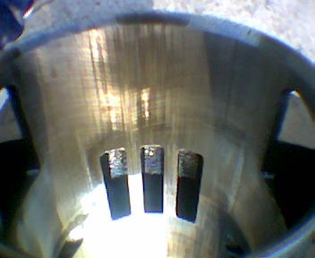

Allora, dopo il sonoro, il video. Cioè, ho aperto il mototre e fatto un po di foto (purtroppo con il cell). Non avendo termini di paragone non posso dire niente, ma mi sembrava tutto a posto, solo che il rumore lo fa ancora...forse è normale :?
I segni non mi sembrano molto profondi sul cilindro. Si sentono appena con il dito.
Sul pistone mi sembrano peggio, ma le fasce mi sembravano proprio a posto! Si sono staccate da sole, e sono rientrate bene nel cilindro.
Si vedono bene le incrostazioni sul pistone e ce ne erano anche nelle luci di scarico. Uso un olio sbagliato o la miscela è troppo grassa? Quest''ultimo è probabile, visto che dopo la grippata sono stato di manica larga per il getto :D
La bilella oscilla un poco perpendicolarmente al suo asse, diciamo circa un millimitro, è normale o potrebbe essere lei a fare il rumore?
Ah, una cosa, la candela perdeva olio dalla sede ('non che la candela perdesse olio, ma avete capito, no? :wink: ) Che potrebbe essere?
Anche se non sono il massimo posto le foto, grazie mille per tutte le osservazioni-consigli che farete!

Si, in effetti non sembra gravissimo, ho visto ben di peggio, che ha funzionato egregiamente per ancora tanto tempo, se le fasce non fossero troppo segnate, non cambierei neppure quelle, ma visto quello che costano meglio non rischiare....
In ogni caso darei una cartatina al pistone dopo averlo smontato e lavato sia sul cielo che sul mantello , ovviamente con carta vetrata adeguatamente fine....
per quanto riguardo la perdita di olio dalla testa è normale, non essendoci una guarnizione, mai visto una vespa che tenga... io ci metto un filo di pasta rossa quella dell'arexon 1000┬░, (non la pic, fa schifo!!) anzi vuoi un consiglio, visto che dovresti cambiare anche la guarnizione del basamento, al suo posto metti pasta rossa pure li, cosi' aumenti leggermente la compressione, occhio a non esagerare con la pasta,ce ne va un velo, troppa non serve a nulla, anzi poi ti finisce dentro....spalmala con un dito.
Che si muova sul suo asse la biella è normale, ovviamnte solo un po'....
Vai tranquillo così che te la sei cavata sta' volta!!!!
(ovviamente però fai le operazioni che ti ho descritto...)
