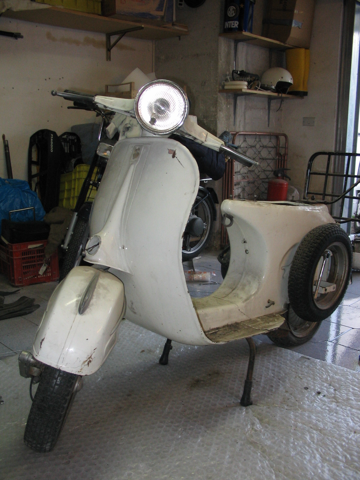

a me il GS me l'hanno regalato ma mancavano parecchi pezzi essenziali (manubrio, parafango, forcella, cofani, sella ecc) fino ad oggi mi sono dedicato alla ricerca dei pezzi, li ho trovati al 90% quindi il mio restauro sarà comunque più costosetto rispetto al normale, ma di fronte ad un regalo ed a un GS 160 sono sacrifici che si affontano (magari dilazionati con il tempo)

il mio aveva manubrio e motore rally, sella px. so che vuol dire cercare i pezzi....

manubrio, parafango (forse GT o GTR), forcella. il motore è il suo (o perlomeno il tamburo posteriore).
io ho avuto la fortuna che le parti Rally le cercavo, appunto, per il Rally, che a sua volta montava avantreno, motore e sella PX (e moquette nel bauletto, sigh!).
