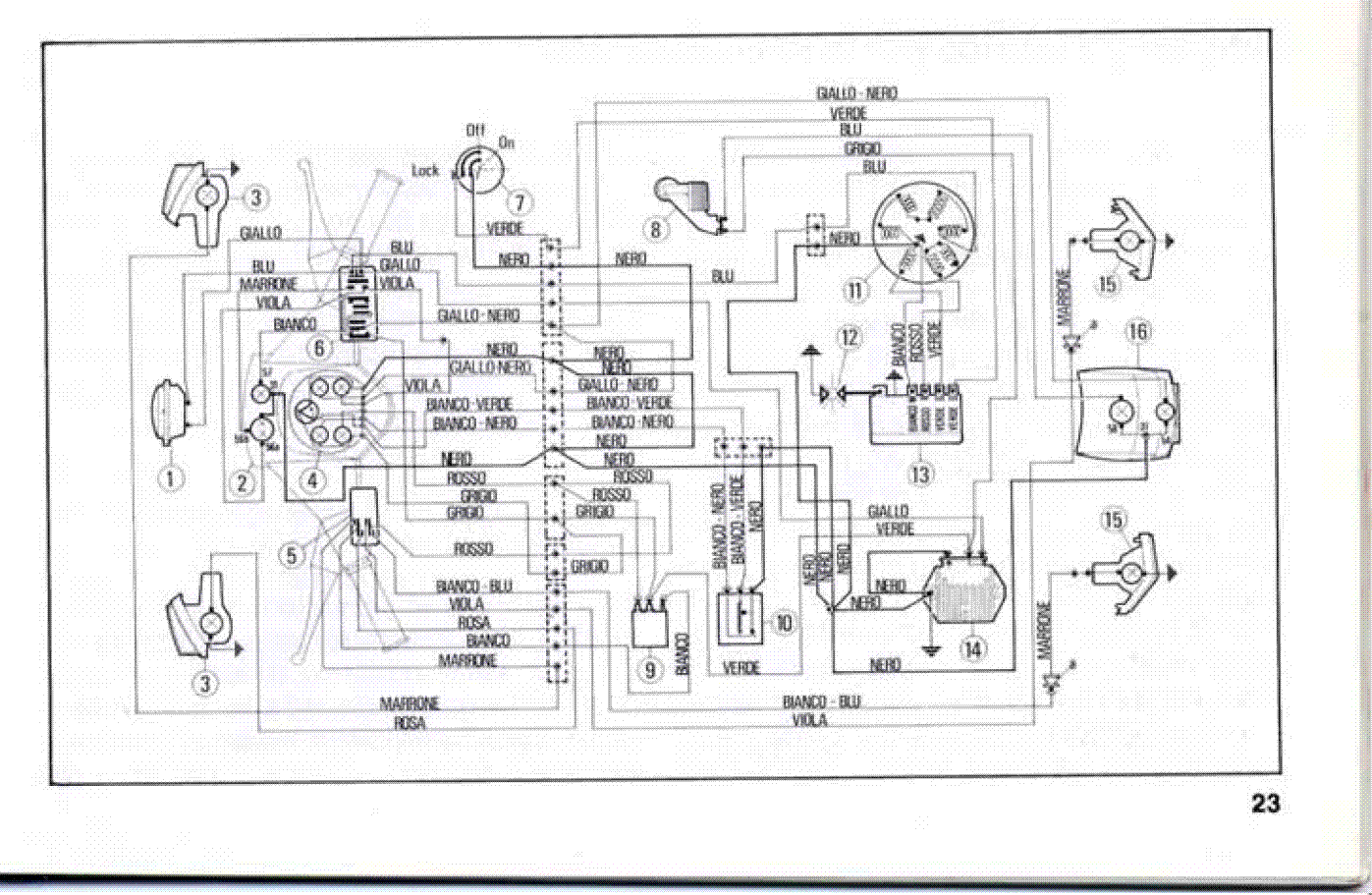

Ciao a tutti.
Ho un problemino sul px arcobaleno.Ho smontato la morsettiera dietro al copriclacson e,nonostante non si possa sbagliare a rimontarli perche ogni morsetto ha la sua forma,mi avanzano tre fili.Due sono per il clacson(blu+giallo),mi avanza un filo viola.
Dove va?
Se qualcuno mi sa'dire o sa'dove posso reperire un schema elettrico dell'arcobaleno,mi fa una grande gentilezza.
Ciao
EDI
px225
devi avere due cavi viola: uno scende dal devio luci (pulsantiera accanto al gas), e uno sale dal telaio.
sono dotati di un fastum maschio ed uno femmina, con cappuccio isolante (se mi ricordo trasparente) il loro incontro è la morsettiera (da te nominata). se hai quellu del devio luci cerca quello interno che sale dal telaio, si sarà nascosto dietro il tubo forca.
