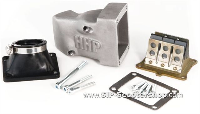

Vespadiabolica Inviato 17 Luglio 2006 Segnala Inviato 17 Luglio 2006 eccolo qua collettore scauri 28-30 Cita
Mondu78 Inviato 17 Luglio 2006 Segnala Inviato 17 Luglio 2006 Ho trovato questo su Sip, ma costa 210 euro. Troppo!!!! Cita
hipro Inviato 17 Luglio 2006 Segnala Inviato 17 Luglio 2006 Il manicotto serve, ma se metti un carburatore di 28 su un collettore di 24 è come se avessi un carburatore di 24. Prima di modificare il mio collettore lamellare Polini volevo dei consigli. Pensavo anche di costruirlo in ferro. Guarda che non sono d'accordo. Mettere un 28 su un un collettore 24 non è lo stesso di mettere un 24 su un collettore 24,visto che all'ingresso del collettore la miscela è già nebulizzata, quindi l'ideale sarebbe, se hai la possibilità, fare come ho fatto io, mettere un manicotto fatto sul tornio, con l'interno conico che va da 28 a 24. Ovviamente, questo non significa che puoi mettere qualsiasi carburatore sul collettore per il 24, ma col 28 si può fare tranquillamente, è garantito!!! Di ferro te lo sconsiglio vivamente, perchè vista la lunghezza, condenserebbe la miscela sulle pareti del collettore, peggiorando la fase di aspirazione e creando vari problemi , specialmente nell'avviamento. Cita
