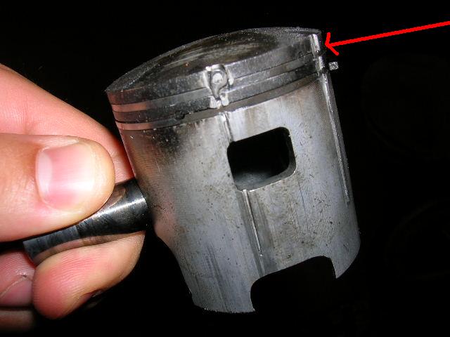

anyway, questa è la foto del zilynder che ho grippato

Bel rigone che hai fatto, ovvio hai spezzato il seger, mi sa che la grippata dipende da quello e non viceversa (che il seger si è spezzato in seguito alla grippata)...
Hai cambiato i seger quando hai montato il gruppo?

a me era successa una cosa analoga, ma si era staccato l'elettrodo della candela e si era infilato in mezzo, il seger come fa a togliersi e se si toglie non penso che si sposti di quasi 90┬░
anche qui mi sembra di vedere un "leggero" solco, da lì sarà salito il seeger, che è ridisceso facendo un giretto sul cielo del pistone, ci saranno adeguati segni anche sulla testata.
Credo che il frammento abbia fatto tutto il giro: prima è caduto (l'altro rigo) nel carter della manovella poi è stato aspirato assieme alla miscela ed è ricaduto lì dove lo vedi stampato sulla testa del pistone, se quello che ho indicato nella freccia della foto precedente, non è l'occhiello del seger non so cos'è...
Il post è strano uno con un pistone con due rigoni enormi, tutte e due le fasce spezzate, e mezzo seger stampato sulla testa del pistone che dice che poteva tirare avanti... mi pare strano...
