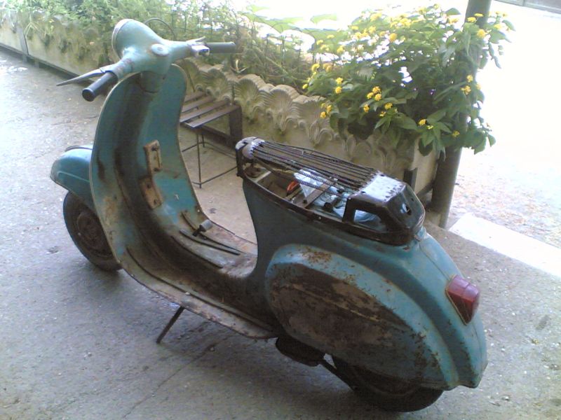

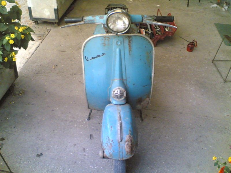

dal numero di telaio e uscito questo nome confermate? ecco la vespa in questione

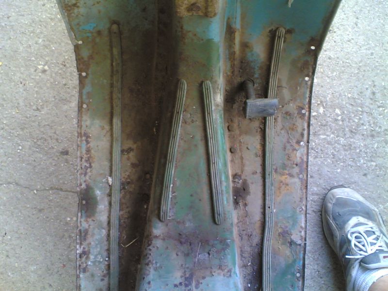

no non la vendo.ma per curiosita quanto potrebbe valere? cmq io dubitavo che fosse una n per quei dettagli sapete spiegermi perche l'i a dato che è stata sempre di mio nonno e l'acomprata nuova? un'altra cosa secondo voi le pedane sono facilmenta salvabbili?
come si fa a cabiarle? e per il problema di prima avete risposte ce parte e sale bene di giri se parto e vado a fare un giro vache è un piacere ma se calo di giri si spegne cosa puo essere?

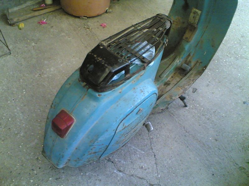

Dall'angolazione della foto non riesco a vedere bene lo sportellino, dovrebbe essere piccolo, invece mi sembra grande, non è che sia una R?
La cuffia del cilindro è in plastica o in metallo??
La vespa è messa maluccio, sarà un restauro impegnativo, una rimessa a nuovo completamente (se prima serie) viene valutata sui 1.100
La R aveva i cerchi da 9" (come questa), ma aveva i tamburi diversi, tipo quelli dela special, ma un po' più squadrati. Comunque solo le N prima serie avevano lo sportellino piccolo, poi hanno fatto la versione "unificata": passo telaio corto e sportellino grande, infine hanno fatto la "allungata": passo lungo (mi pare 1cm e qualcosa in +) e sempre sportellino grande. Le ultime serie della N inoltre avevano il logo piaggio esagonale (come questa, che infatti è del '69). Comunque non può essere nemmeno una L perchè questa aveva le scritte anteriori e posteriori in alluminio ribattute sullo scudo, mentre la N aveva la scritta anteriore adesiva, nera per gli ultimi modelli (come quella in foto) e non aveva scritta posteriore.
E' senza dubbio una N ultima serie.
Ciao.
quoto al 100%
è una 50N allungata

Anche a me come ho già detto sembra una R, ma dovrei analizzarla di persona....
Altro che revisione, a mio parere quella vespa andrebbe smontata vite per vite, io non mi fiderei a farci più di un giro nel cortile di casa....
Pensa solo hai freni, spesso dovuto all'ossido del'alluminio nelle vespe vecchie ferme da tempo, ho visto distaccarsi il materiale di attrito dai ceppi... pensa se devi frenare di colpo e ti cede qualcosa....

Si, ma è proprio difficile che cambino i tamburi....
è più facile che siano stati messi crestina parafango e cornicetta faro (che poi sono particolari della L) piuttosto che i tamburi della R...
quarda vi posso assicurare (se legeste meglio i miei post gia sapreste tutto ) che tutto quello che ce , ce perche è così che è uscita dalla casa mio nonno la aquistò nuova ed era gia così e non a mai cambiato niente il motore a pochissimi chilometri praticamente e nuovo io vivo in un paesino e lui andava a fare spesa in una botteghina con quella vespa quindi quello che posso dirvi e che quella vespa e come uscita da mamma piaggio ok adesso aspetto una vastra conferma sia sul modello che sulle domende del motore che vio ho fatto ok ciao
mav
Anch'io ho una N del 69 passo allungato ed è proprio così.
Non può essere una R perchè se uno faceva delle modifiche all'epoca, le faceva per modernizzare una vespa e non per farla sembrare più vecchia.
E' quindi più probabile trovare una N con tamburi della R, che una R con tamburi della N, giusto?
