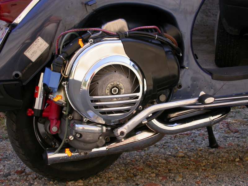

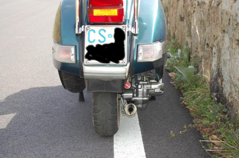

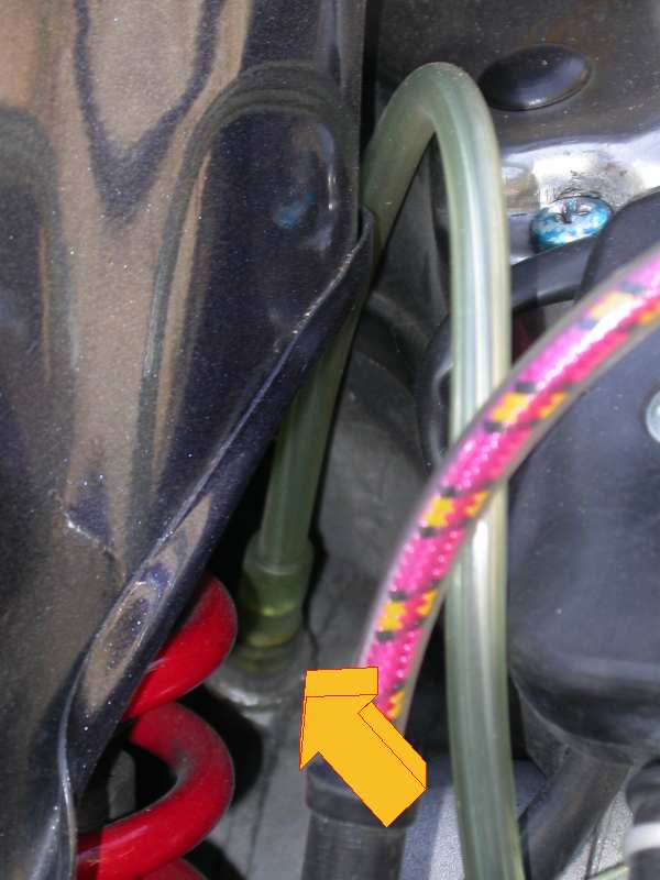

Un tocco racing ma sopratutto utile a capire da dove provengono le perdite e la morchia sui carter del PX.
Ho preso uno sfiato di recupero e ho segato il cappello, una molata e si ottiene un pezzo pronto per collegare un tubetto che scarichi a terra i vapori del carter; nel mio caso il tubetto è uno spezzone di tubo per ossigeno ad uso medico che ha l'innesto in gomma morbida presaldato.
Lo sfiato si smonta con un pò di contorsionismi senza togliere la ruota.
A voi le foto, a voi il giudizio.

Però, non male il look della Pinasco... non mi ero mai accorto che lo sporco potesse venire dallo sfiato, semmai pensavo che son i fumi dallo scarico che imbrattano tutto (soprattutto il tamburo della ruota post, ma anche il motore dall'altra parte). Mi pareva che colla RZ Right che è più lunga della Pinasco il motore non si era sporcato come col padello...
Cmq se mi dici che il tubetto funzia lo proverei anch'io.
Il cavo candela come l'hai fatto?
Nell'ordine:
- la Pinasco è stupenda, ho rischiato la separazione ma l'ho comperata; la vecchia che avevo recuperato davanti a un cassonetto della spazzatura e rianimato con amore, oramai era alla frutta: crepe in zona staffa e ruggine passante.
- lo sporco nel retro carter deriva dallo sfiato olio cambio e dalla miscela che esce dalla scatola carburatore. con questa astuzia, se trovi delle gocce per terra o il carter bagnato, sei sicuro che l'imputato è il carburatore.
La marmitta qualcosina fa ma nella mia esperienza i carter unti per l'olio dello scarico non li ho mai avuti.
- il cavo candela l'ho preso bello e fatto dal ricambista, venduto a metro. Subito non mi piaceva ma ora lo apprezzo.
Devo studiare il modo di spostare il fascio cavi del carter e dell'avviamento in modo che a vista resti solo il cavo della candela, oppure inguainare il tutto in qualcosa di più esteticamente gradevole.

bhè....quindi funziona questo fatto dello sfiato? spero di si...perchè vorrei farlo anche sul motore che sto elaborando. avevo il motore originale, che era sempre zozzo....avevo fatto un altro motore 177 polini, e per evitare questo l'avevo chiuso tutto con il silicone alta temperatura, neanche questo è servito... è sempre zozzo! forse ora è anche il carburatore, appena ho tempo lo sistemo. però se mi dite che esce l'olio da li, e sporca...allora vorrei proprio farlo anche io quest'operazione! Calabrone a te funziona? è rimasto pulito il motore?
grazie a tutti! ciao
La miscela che sputazza il carburatore poi esce dal gommino della vite regolazione minimo, sicuramente verificare che il gommino non sia screpolato e/o montato bene aiuta a tenere pulito, però più di tanto non si ottiene.
Forse cercando il punto più basso della scatola, dove stagna la miscela e li metterci uno scarico con un tubetto risolverebbe il problema, ma non è così semplice ed immediato.
Quanto allo sfiato tentar non nuoce.
Io avevo fatto uno scarico per il la scatola carburo prendendo una valvola per camere d'aria da bicicletta sagomata per stare in un buco appositamente fatto per scaricare la benza ora però che in carburo nuovo ha la vite per la regolazione che viene fuori l'ho tolto perchè non ci stava devo modificare unlteriormente il lavoro
Non basta lo sfiato modificato.Di solito e' da imputare in maggior parte
alla scatola carburo che fa uscire il suo contenuto sul carter.Io ho ovviato
mettendo delle spugnette nei pressi del ristagno e sostituendole o spremendole
alla bisogna.Sicuramente ogni tanto una spruzzata di "Smack" sgrassante
fregato alla Calabrona eheheeh.

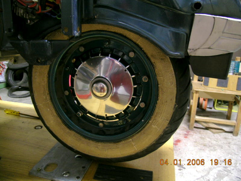

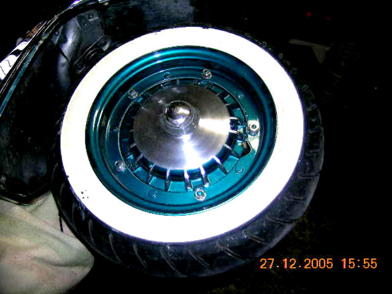

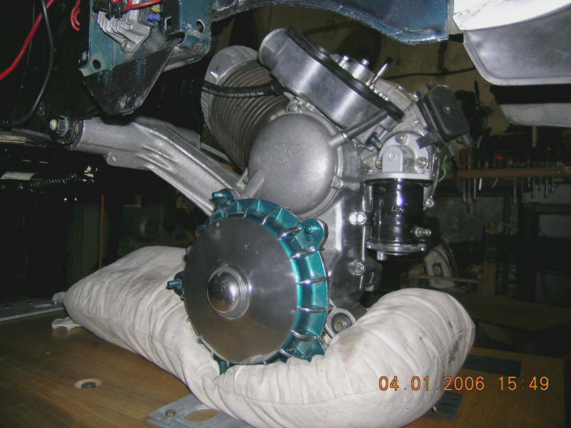

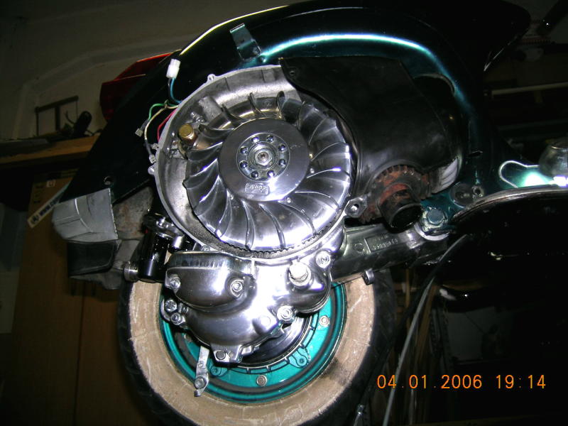

Sicuramente olio di gomito, ma poi?
Solo due mesi di lucidatura e relativa verniciatura con trasparente
Almeno finche tiene,ma era uno sfizio che mi volevo levare.
Se vuoi te lo spiego dettagliatamente.Anzi ti mando altre foto ok?

Dovrai portare l'alluminio quasi a specchio gia con la carta
cominciando con l'80 e via via ad arrivare alla 1000 ad acqua
dopodik lucidare con tampone e pasta lucidante blu.So che
ci sono altri metodi,ma io ho fatto cosi.

bhè alla fine messo il tubo per lo sfiato dell'olio e un tubo che porti via la benzina spruzzata indietro nella vaschetta del carburatore le uniche fonti di sporco che rimangono sono , la gocciolina di olio che esce dal leveraggio frizione (oring da sostituire) o dalla testa se non serrata correttamente dopo le altre perdite si presentano copiose e ben visibili perchè sono imputabili ad un cedimento completo di qualche tenuta
Le perdite della testa quando sfiata le vedi perchè le alette e la zona scarico sono unte.
Bisogna studiare una modifica per la scatola filtro, la più semplice possibile e efficace.
Come dicevo sopra per ovviare agli scolamenti della scatola filtro
ho collocato in fondo alla scatola e nei pressi della vite dell'aria
delle spugnette che raccolgono i ri fiuti del carburo.Ogni tanto
le spremo o le sostituisco e cosi' da tanto tempo.
