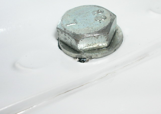

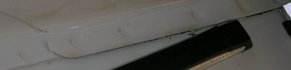

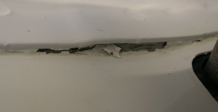

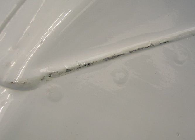

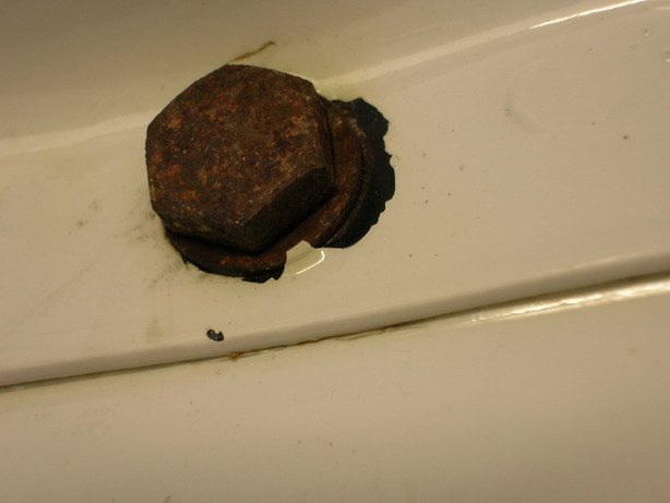

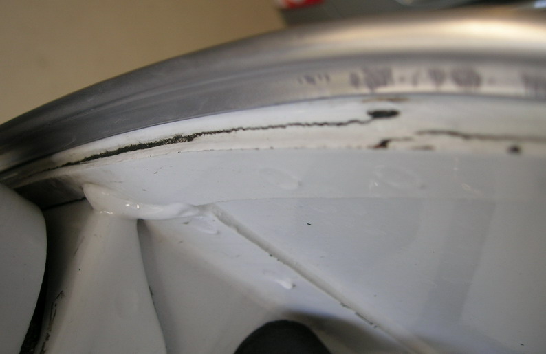

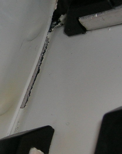

L'ho preso il mese scorso col presupposto LO USO X LAVORO E POI A SETTEMBRE LO RIVENDO ma ora mi son affezionato talmente tanto che lo voglio tenere.
Pedana, prossimità di saldature, inizia a spellarsi, perdere vernice e dar luce a strettissime fessure nelle quali si accumula acqua (nonostante non veda acqua da 10gg), olio e ruggine.
Cosa devo fare? Ci metto del ferox e poi ritocco con una di quelle penne con la vernice? Oppure (considerato qualche graffio sporadico quà e la) la faccio riverniciare? Oppure è una cosa che hanno praticamente tutte le px e non mi devo preoccupare?
La mia sola paura è che quelle fessure diano origine a ruggine e rovinino la pedana...qualcuno mi saprebbe dare una mano?Ecco le foto!
Vi ringrazio anticipatamente..scusatemi, ma mi son proprio innamorato della vespetta :-P

boh.. la mia l'ho presa da poco ma son 10 e passa anni che sta sotto acqua e sole e quei problemi non li ha, il distacco della vernice penso si abbia a causa di un difetto di verniciatura,( carrozzeria umida ?) il ferox per sua natura va benissimo se c'e ruggine senno non fa nulla, pulisci tutto ferox dove c'e' ruggine e fondo altrove e poi ritocchi
Secondo voi sarebbe un'errore chiudere le fessure con sigillante per scatolati? Ovviamente dopo aver passato ferox dove necessario, e ritoccando con pennellino e vernice le aree sulle quali si è intervenuto?
di sicuro dove c'è il bullone arrugginito...un po' di ferox ci vuole, e già che ci sei prendi una serie di bulloni dadi e rondelle inox e cambiali tutti, ovvero quelli del cavalletto e del pedale del freno....
quoto Marben....per le fessure, penso sia una buona idea quella di usare il sigillante per scatolati e poi ritoccare....
  • 2 settimane dopo...
A me il carrozziere, per un problema analogo sul camper, ha chiuso le fessure col silicone bianco della Wurth e mi ha detto che quello non se ne va. E' passato un anno e per ora confermo.
Non usare il silicone normale che non vale una cicca (ce l'avevo messo io ed è durato 6 mesi).
Quoto anche l'idea del ferox + vernice originale. Non lasciare il ferox da solo che non ha alcuna tenuta all'acqua (se lo gratti con una spugna bagnata se ne va, provare per credere).
Ciao Nik
Il sigillante per scatolati non è silicone normale. E' impiegato anche selle giunture delle automobili (e viene pure verniciato), ed anche nelle Vespe, nel vano sotto al serbatoio, per esempio.
