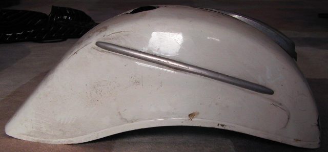

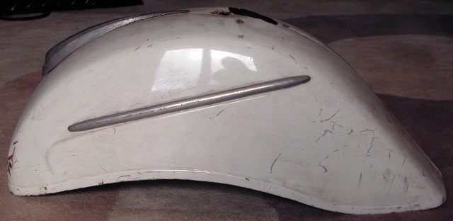

kraba Inviato 31 Agosto 2006 Autore Segnala Inviato 31 Agosto 2006 orbene trovai un parafanghio Ho solo un dubbio, anzi diciamo una perplessita, isso va bene se devo iscriverla ASI? Mi spiego bene, il parafango ha le cromature laterali dritte, mentre le GL hanno quelle a a curva. Basterebbe cambiarle...solo che: a)la cromatura qua e' sopra l'invito del parafango (l'invito sarebbe la parte in rialzo sotto...) b)nelle foto dei GL che ho visto qua in giro e' l'invito che sta sopra e non la cromatura. Sembrerebbe piu un parafango da GT o sprint, che e' (o pare) uguale tranne in questo particolare non da poco credo... Fatemi sapere, non vorrei acquistare una cosa sbagliata o cmq far una figura misera con il venditore (cosa che non vorrei minimamente in quanto un ottima persona)...attendo feed Cita
kraba Inviato 31 Agosto 2006 Autore Segnala Inviato 31 Agosto 2006 mi autorispondo: girando qua e la con il sig. google ho "scoperto" che piu di qualche GL ha sti parafanghi, un buon 80% ha i baffi con il risvolto mentre piu di qualcuna ha sti baffetti dritti....smentite o conferme son sempre gradite cmq. Preso cmq Cita
BlackDragon Inviato 1 Settembre 2006 Segnala Inviato 1 Settembre 2006 Tutti i GL hanno il parafango con i baffi e il risvolto. Il parafango del GL ha il rialzo solo in alto con la forma del fregio. Le altre vespe simili al GL (Faro trapeziodale) che hai visto con i baffi dritti possono essere 180SS, 150 Sprint, 150 S, 125 GT Cita
kraba Inviato 1 Settembre 2006 Autore Segnala Inviato 1 Settembre 2006 ok, a occhio pare un altro questo se cosi e'. Poco male, lo rivendero' mea culpa...troppa foga...certo che cmq e' un casino trovare sto parafanghio... Cita

vespamodelli Inviato 7 Settembre 2006 Segnala Inviato 7 Settembre 2006 Ho visto le foto che hai postato, vedi che anche il cofano sinistro è di GT e non di GL. Cita
lutra Inviato 8 Settembre 2006 Segnala Inviato 8 Settembre 2006 Ciao Kraba, mi interesserebbe il tuo parafango, se non lo hai ancora venduto. Fammi sapere. Ciao Luca Cita
vespamodelli Inviato 8 Settembre 2006 Segnala Inviato 8 Settembre 2006 Se il colore di quel parafango è originale si potrebbe ipotizzare che sia x 180 ss, anche se mi sembra verniciato in bicomponente. Cita
