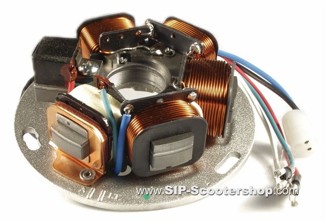

il mio statore è privo di cavi, dovrò ricostruirli..
****Chi di voi ha una foto o un buono schema di uno statore originale completo di cavi e connettori? mi interessa sapere i colori dei cavi e il tipo di connettori utilizzati (faston ecc , mascio Femmina)..

ti aggiungo sta foto di uno statore elettronico a 5 fili, si vede il filo rosso che va al pick up, l'azzurro che è, assieme al nero quello dell'alimentazione di tutto l'impianto elettrico, il verdino e il bianco che sono sempre per l'accensione.....il nero è una massa che è attaccata al supporto centrale di metallo dove sono innestate le singole bobine..
