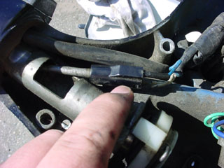

Raga l'altro giorno mi sono accorto che la mia luce di stop funziona solo quando aziono il pedale del freno posteriore e non quando tiro la leva dell'anteriore. Vi chiedo: è normale cosi?? oppure si è scollegato qualche contatto? è un anno che ho la vespa, ma non ci avevo mai fatto caso.
secondo me non è normale (troppo rischioso!!) ma volevo chiedere a voi, che sicuramente ne sapete più di me.
io all'inizio manco mi ero accorto di non avere la lampadina del freno stop, lol...poi messa...cmq quoto gli altri le vecchie come anche la mia non hanno il filo che collega il freno anteriore...
Mi sembrava...
Ma la mia Px non è proprio vecchia, è del 1995, mi confermate allora che è ok cosi?

Non necessariamente è legato alla presenza del freno a disco. Dipende anche dalla distribuzione,nell' America era già presente, infatti guardate che cosa si presenta sulla p200 con freno a tamburo in riparazione (cambio forcella) su vespamaintenance.....
Cmq tutte le info che cerchi le trovi qui:
http://www.vespaonline.com/MDForum-viewtopic-t-20773.htm
un grazie a Vesponauta in quanto autore della recensione!
