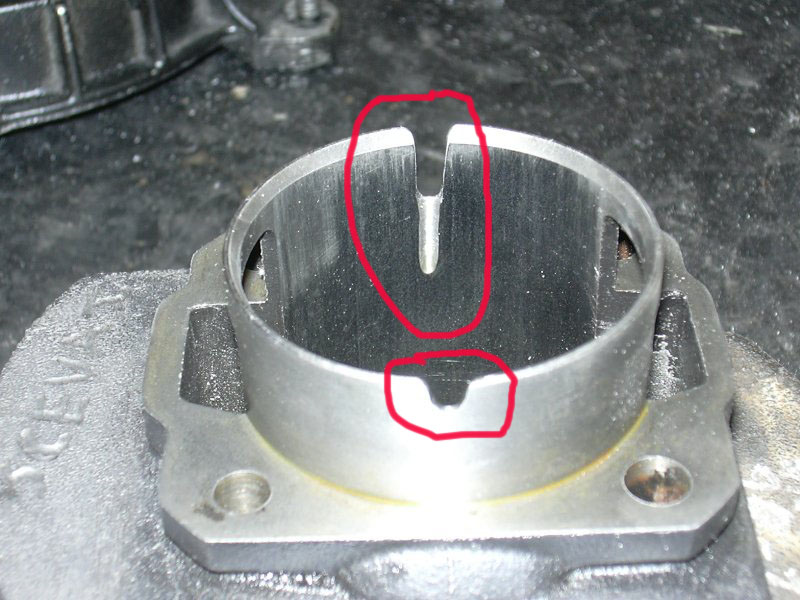

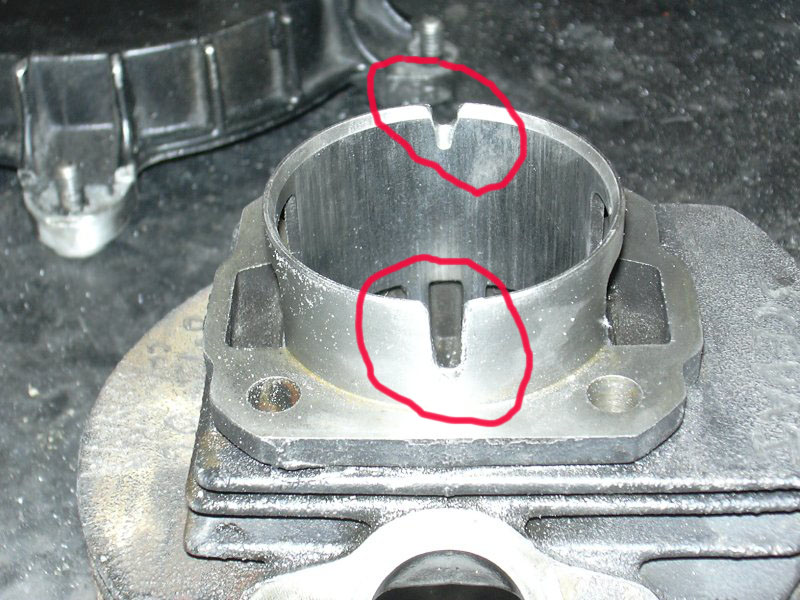

waltors Inviato 25 Gennaio 2007 Segnala Inviato 25 Gennaio 2007 ma qual'è il significato che hanno le due canelette fatte sul cilindro? Come aiutano? Cioè che significato hanno? A cosa servono? Potete gentilmente spiegarmele. GRAZIE ! Spero di avervi fatto capire la mia curiosità. Cita
Sceva Inviato 26 Gennaio 2007 Autore Segnala Inviato 26 Gennaio 2007 ...beh...a livello di prestazioni non danno praticamente nulla...ma il loro scopo è di creare una sorta di percorso in cui la miscela si strascina in su...fanno come un travaso chiuso...li si accumula miscela,che verrà poi ben "spalmata" sul pistone...è un canaletto in cui si viene a posizionare della miscela,che raffredda il mantello del pistone...quello lato fronte scarico,come vedi è molto lieve,perchè è abbastanza fresca quella zona...e diciamo che è stato una sorta di "esperimento" il lato frontescarico... Però da lato scarico che,come si sa,è uno dei punti piùì caldi e in cui il pistone è soggetto a bruche e repentine variazioni di temperatura,li è molto più pronunciato...per raffreddare meglio il pistone... Certo,non è che si raffreddi così' tanto che posso andare in giro anche senza ventola... però tutto aiuta...con questa configurazione dopo una bella tirata di parecchi chilometri il motore è ancora bello fresco e brillante...e il merito pernso sia anche di questo... X blunotte...non ho ben capito se vuoi una nuova configurazione per la vespa o se vuoi un "miglioramento" di quella che hai già... Però...per il discorso della miscela...io utilizzo il CASTROL TTS come olio...e devo dire che mi trovo molto bene...non mi lascia incrostazioni...o assai poche...ho provato anche Bardhal e altri sintetici che non ricordo... Faccio una miscela al 2,5 % abbondante con la verde normale...e non ho problemi... Ricordati però,con un motore come il tuo,bello pompato,SOLO OLIO SINTETICO 100%... Saluti a tutti... Cita
