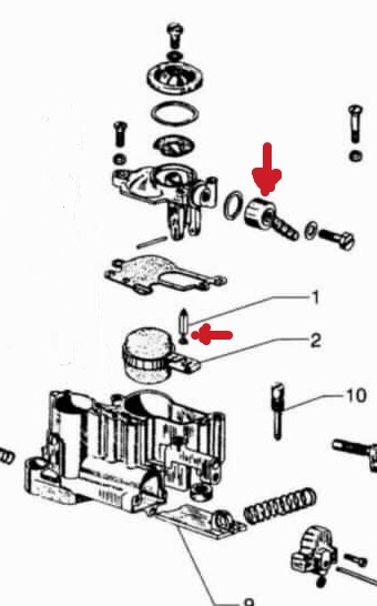

ok.dovrei avere uno schema dal tuo vecchio post dove era indicato la posizione dello spillo conico che mi segnali.
Fammi capire:
quindi lo spillo si deve presentare appuntito e senza scalini giusto?
e' possibile estrarlo senza smontare tutto il carburatore per vedere come è messo?
Vorrei eseguire il lavoro di smontaggio completo e sostituzione guarnizioni in primavera quando la temperatura a Torino sarà piu' accettabile.Se è possibile smontare anche solo lo spillo,puoi suggerirmi eventuali difficoltà che potrei incontrare?ci sono dei passi da seguire?
Stessa cosa per il galleggiante...si puo' verificarne lo stato senza smontare tutto?
per estrarre lo spillo basta togliere 2 viti sfilare la parte superiore del carburo e sfilare il gruppo gallegginate-spillo, poi con una punta appuntita sfili il perno che fa da cerniera fra i due.
Quando si apre il carburo è buona norma cambiare le guarnizione. Queste sono di carta e lavorano a pressione, quindi quando si apre perdono la loro forma e fanno una tenuta non ottimale.
E' un'operazione che richiede al max 15 minuti...nel link indicato è tutto scritto.
In foto ti ho indicato anche la pipetta a cui si attacca il tubo.
sostituz_spillo_201.jpg.33b2f2db0869b67f
sostituz_spillo_201.jpg.cf09cb82c6ae012d
