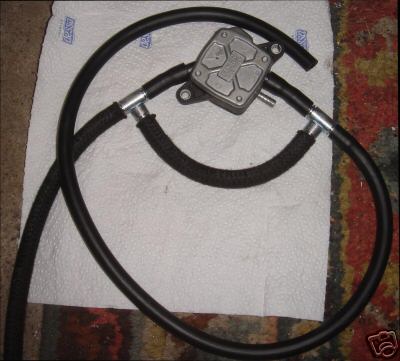

Mai messa una pompa benz sulla vespa. Però avrei detto che ci voleva un bypass come nelle auto/scooter, cioè oltre al tubo di andata anche un tubo di ritorno della benzina nel serbatoio per far lavorare tutti i componenti a pressioni "corrette".
Ciao
ecco mi sembrava strano, e questo bypass in cosa consiste? grazie
dueraccordi a t..un pezzo di tubo..e crei un circuito dalla prima parte dove entri in pompa alla seconda dove esce....il pezzo ditubo non piu' lungo di 20 cm altrimenti si riempie troppo e resti senza pressione sufficente nel secondo tratto....
