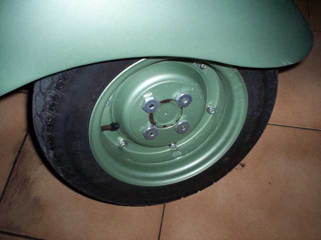

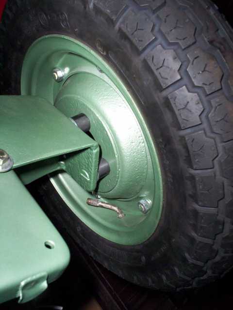

Largo...Ciospe! Inviato 24 Dicembre 2006 Autore Segnala Inviato 24 Dicembre 2006 metti una foto che non ci ho capito una mazza.......... Ecco qui: al limite inverto la gomma di scorta con questa... Ciao FC Cita

Ospite Inviato 2 Gennaio 2007 Segnala Inviato 2 Gennaio 2007 largo per il crechio non vorrei che quella modifica fosse stata fatta per montare cerchi con battistrada + "largo" ed evitare il classico "spanciare" della spalla quando il canale è + stretto rispetto alla larghezza del battistrada , siccome sui cerchi da 8 pollici si montavano sia le 3.00 che le 3.50 immagino che chi ha fatto la modifica volesse montare dei 4.00 o 4.50 gomme che se nono erro erano le prime montate sulle lambrette (4.00) le seconde su trattorini simil tagliaerbe o roba del genere ... Cita
Largo...Ciospe! Inviato 2 Gennaio 2007 Autore Segnala Inviato 2 Gennaio 2007 Non saprei proprio...Boncy ha avanzato l'ipotesi che quello e'un cerchio da Ape...nessuno ha un Ape di quegli anni per una conferma? Ciao FC Cita
