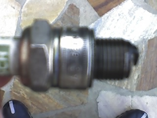

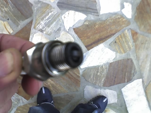

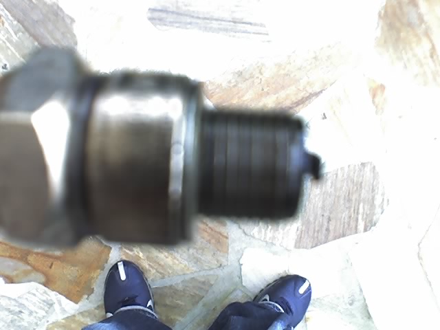

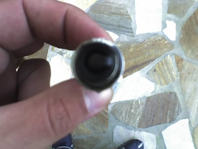

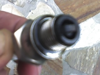

Tighi Inviato 27 Dicembre 2006 Segnala Inviato 27 Dicembre 2006 Mi presento sono Tighi...verginello di questo sito...vi propongo subito un problemino...ho un p125x dell'1981 di motore originale che quando viene strapazzato anche per brevi tratti perde di potenza ai bassi regimi risultando quasi ingolfato...perde talmente tanto da rendermi impossibile la ripartenza non riuscendo ad accellerare senza spegnerlo o ad avere dei vuoti incredibili di potenza...ho provveduto a sostituire lo spruzzatore avevo un 100 con un 96...sembra migliorata nell'erogazione ai bassi giri ma il problema si è ripresentato in tono appena minore... premetto che il carbutore è perfettamente pulito!! spero mi sappiate aiutare grazie in anticipo!!! Cita

pb Inviato 28 Dicembre 2006 Segnala Inviato 28 Dicembre 2006 Anche per me è la marmitta. La candela com'è? Foto! Cita
Tighi Inviato 28 Dicembre 2006 Autore Segnala Inviato 28 Dicembre 2006 la marmitta....preciso che questa vespa era ferma 2 anni la padrona non la usava tanto ed ora con me sta rivivendo una seconda giovinezza...la marmitta è sicuramente in pessime condizioni e per renderla piu rumorosa ho fatto un buco nel collettore sul fianco poco dopo i raccordi con il motore comunque ho appena preso una sito omologata ed ora provvedero a montarla......la compressione è ottima e la velocita' di punta si aggira intorno ai 85 90 95 dipende dalle giornate...km ne ho percorsi pochini 1500 circa la candela la ho cambiata 1500 km fa ed ora è un po sporchina ma non eccessivamente!! la vespa sul contachilometri segna 29000 ma non so quanto siano attendibili!! al piu presto provvedero a mandarvi una foto della candela...magari domani alla luce!! grazie!! Cita

X-Sonic Inviato 30 Dicembre 2006 Segnala Inviato 30 Dicembre 2006 ma la candela fa schifo, cambiala, deve essere al gusto di nocciola, non liquirizia O_O, sei grassissimo... Cita
Tighi Inviato 30 Dicembre 2006 Autore Segnala Inviato 30 Dicembre 2006 e quindi dimmi sonic che devo fare???? cambiare la candela e smagrire la carburazione??? o basta solo cambiare la candela?? Cita
X-Sonic Inviato 30 Dicembre 2006 Segnala Inviato 30 Dicembre 2006 la candela la cambi e smagrisci la carburazione x me, ci sn vari post in merito cmq aspetta qualcuno davvero esperto x un ultimo resoconto... Cita
